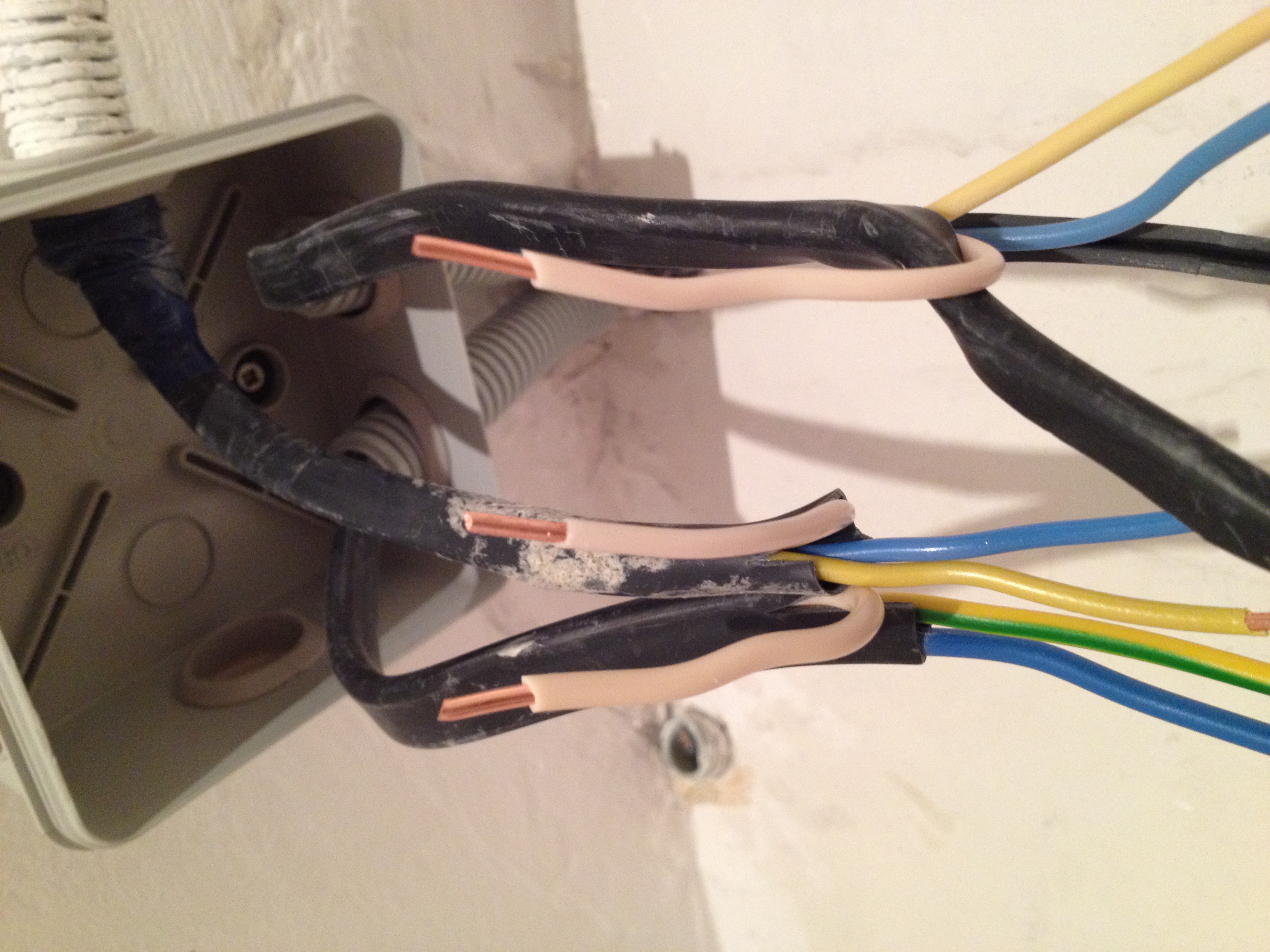

вот БРЭКС слева 4 квадрата ГОСТ, средний 4 квадрата ТУ (сечение процентов на 10 ниже первого) и 2,5 квадрата ГОСТ. У меня один вопрос - не завязать ли на шее производителя этот ТУ, у которого изоляция наружная=внутренняя реально как у обычной 1,5? Я уверен, что там и меди нет - он как стальная проволока не гнется. Я не понимаю - есть же сертификация товаров на безопасность - но электрика - наиболее травмо-пожароопасная часть в строительстве - и допускать до официальной продажи такого "г...на"?

sserge, Когда вы этот БРЕКС - брали и где ? Просто этого производителя также упоминал нехорошими словами недавно . Но в личке коллега заверил, что за два последних года они, дескать исправились .

dokar, Брянск где же еще.) ГОСТовские их неплохие, но РЭК помягче и жилами и изоляцией. Как говорится "покачественней". А вот ТУ - я бы даже их и 4-ку на свет не брал. Заложена еще при ремонте года 3 назад - опыта у меня мало было и не в курсах тогда, что такое г...но могут продавать причем в крупных магазинах электрики.

sserge написал: РЭК помягче и жилами и изоляцией
Удивительно, но именно РЭК такой - помягче))) Провода мне у них нравятся, сейчас имеющиеся изведу и буду брать упомянутый)))...

03.07.2018 в 00:49:55
MaSeVi, да, когда купил в первый раз - думал ошиблись с сечением (дали 6-ку вместо 4-ки). Кабель крупный, но жилы и изоляция в них мягкие. Теперь смотрю на ТУ - плачу... :(

sserge написал: Я уверен, что там и меди нет - он как стальная проволока не гнется.
По состоянию проволока может быть медной мягкой (ММ) и медной твёрдой (МТ)

03.07.2018 в 01:07:53
Alex___dr, слышал, что качественная электротехническая медь мягкая. C МТ мы получим некачественные контакты при опрессовках и скрутках-сварках, не говоря уже о ее ломкости. Где-то в протяженных линиях - это жесткость нужна, я согласен. Но не в обычном электромонтаже. Пусть они сделали МТ (хотя вряд ли подозревают об этом), но тонкая "дубовая" изоляция говорит нам об обратном.
