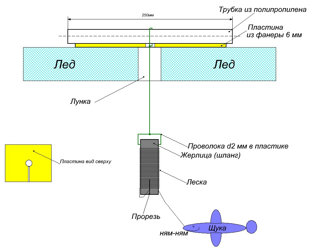

Братцы, у меня к вам странный вопрос.
Я сам терпеть не могу рыбалку, вы уж простите (охота с ружьем мне по душе). И ни бум бум в ней. Дело в том что шеф заказал мне сделать 16 жерлиц. Дал шланг и сказал делай. Сказал в общих чертах что ему нужно. Вобщем порезал я шланг, сделал подвязки из проволоки и стопорные ручки из полипропиленовой трубы. Делал как можно быстрее и тяп ляп (главное функциональность, я как бы это сказать главный инженегр, но с директором замечательные отношения -отказать в личной просьбе не могу). То что получилось на наброске внизу. Вопросы -это будет работать? Шеф рыбак больше на словах и приобретении удочек чем в результативности, но для него это абсолютно верный способ отдыха и снятия стресса. Поэтому, я его техзаданию не доверяю.
Вобщем изготовил я вот "это". Это работать будет? И чем покрыть фанеру чтобы не примерзало ко льду? Что еще надо сделать? Скрутки проволоки в термоусадке цветной. Как я понимаю рыба подсекается сама за счет сдергивания лески из прорези, а далее ее вытягивают держа за трубку. Тут как мне говорили главная проблема в обмерзании лунки. достаточно ли будет одной фанерки присыпанной снегом или же надо камеру делать из 2 слоев со стенками? Выглядит немного маразматично, но что есть, нарисовано чтобы было понятно.

Что-то не похожа ваша конструкция на жерлицу. У жерлицы обязательно должен быть сигнализатор поклёвки - как правило, флажок. А это что-то не совсем понятное.

2Solovushka Про отсутствие "флажка"(сигнализатора поклёвки) ув.avmal уже написал.Теперь несколько слов о подводной части Вашего сооружения(на рисунке),так называемой пассивной(подлёдной) жерлицы.Шланг с леской(на рисунке оно обозвано-жерлица)будет отпугивать своим видом ту самую щуку,которую Ваш начальник стремится поймать.Лучше сделать,как на фото. А почему Вы не хотите купить готовые жерлицы?Не так дорого они стоят.

Жерлицы бывают летние и зимние. На зимних, обычно, ставят сигнализатор в виде флажка http://www.klevyi.ru/library/183-nnn/388-txt.htm http://fishingsumy.com.ua/?set=content&mc=12&pag=0&page=8 http://www.wildnature.ru/library/books/winterzherl/winterzherl.php http://fishercity.narod.ru/jerl/zimjer.htm http://www.fishingspb.ru/place/150/ http://fishermenfrompinsk.narod.ru/Index2-2/zz/z.htm
А вообще таких конструкций - бесконечное множество. Главное понять принцип: Есть устройство для намотки лески, некая опорная конструкция и сигнализатор. Далее - буйство фантазии...

Не жерлицы эти т.с. пассивные, т.е поставил и ушел. Сам шланг расположен сразу около лунки, это просто рисунок такой - масштаб не изобразить. Спасибо за ссылки! Но я все таки не уверен достаточно фанерки присыпанной снегом для защиты лунки от промерзания?

Любые жерлицы не защищают лунку от замерзания.Если боитесь этого,кидайте в каждую лунку по пучку соломы.
