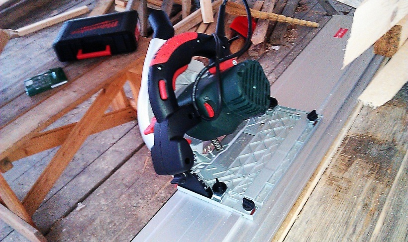

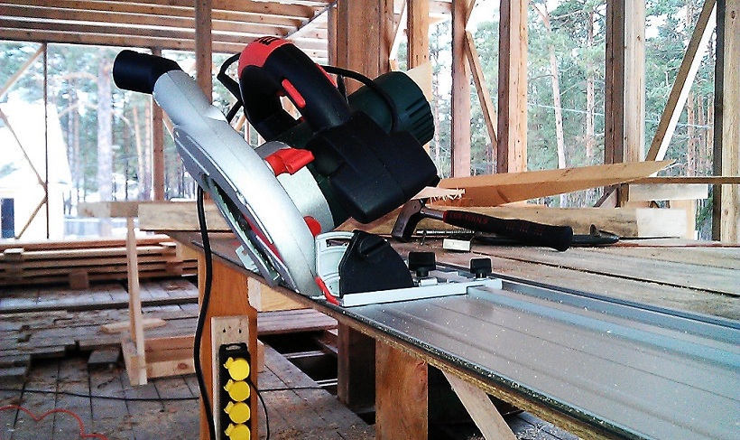

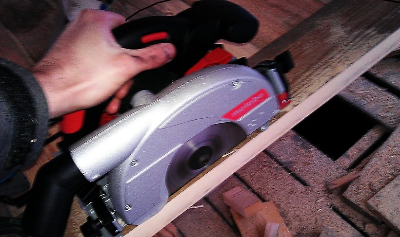

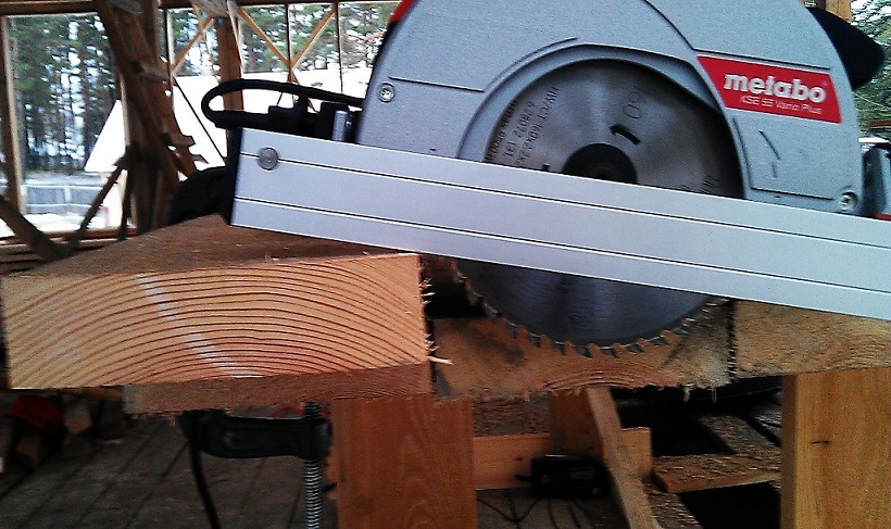

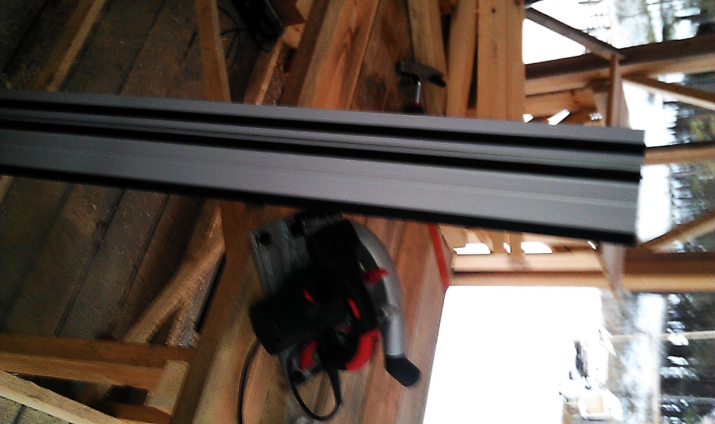

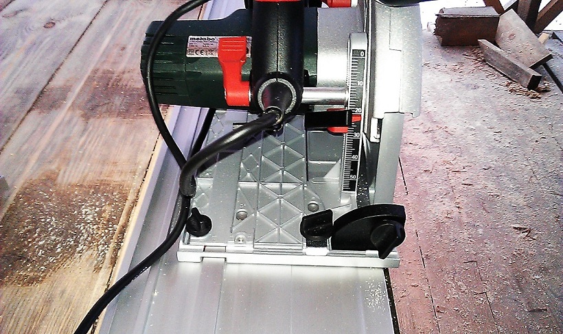

Шина широкая, на ней 2 регулируемых ограничителя по длинне пропила. Пила по шине перемещается очень "комфортно".

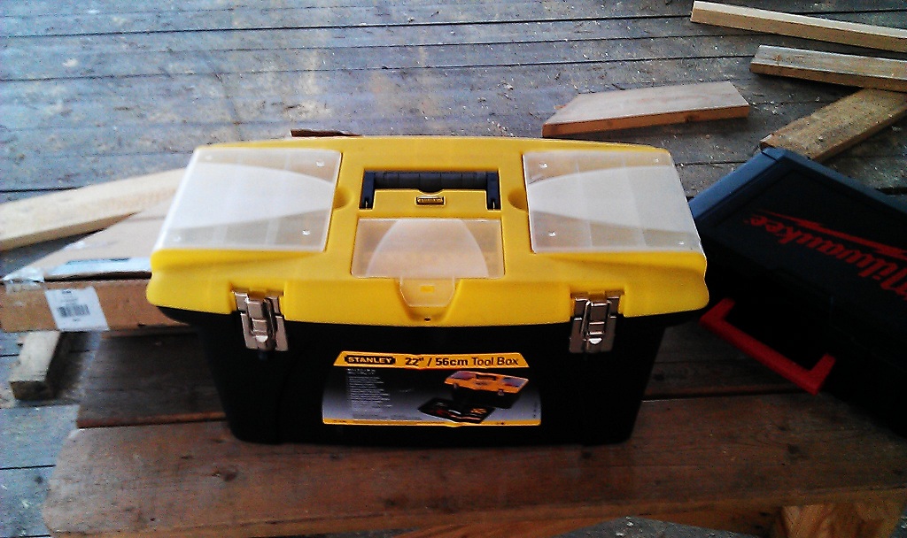

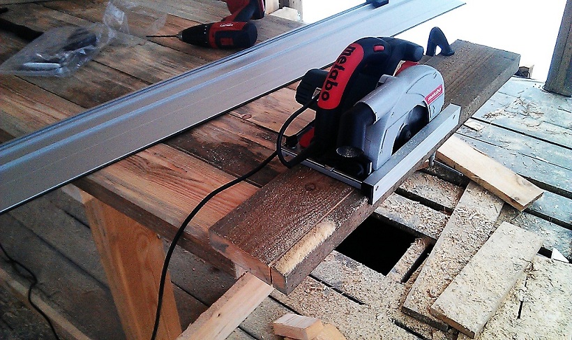

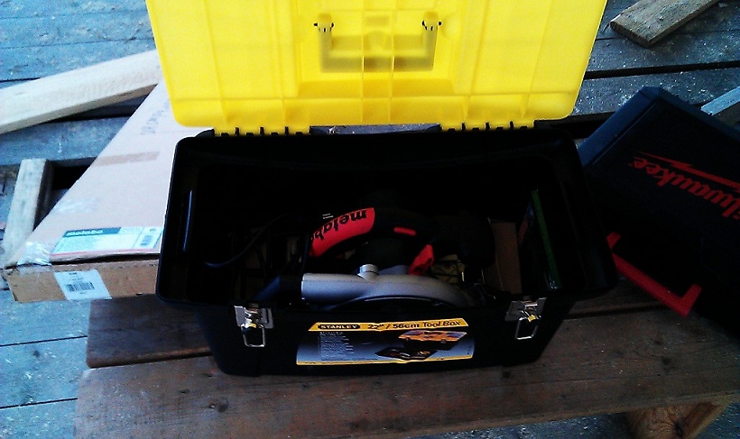

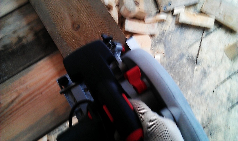

Покупал в коробке, пришлось позже докупать ящик Стенли, чтобы инструмент не валялся. Паралельный упор выполнен довольно качественно, но на нем нет шкалы ширины пила ( на Бош 65 есть- очень удобно.)

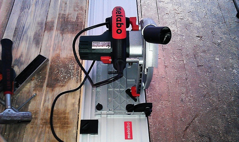

бегрол, как она на шине стоит? Есть ли люфт? Если да - чем выбирается?

С верху рычаг красный для открытия кожуха ?

Барута написал : бегрол, как она на шине стоит? Есть ли люфт? Если да - чем выбирается?
Вы тему читали? Люфт выбирается эксцентриками на подошве пилы.
Паша 62 написал : С верху рычаг красный для открытия кожуха ?
А вы тему читали? :) Рычаг для открытия кожуха, да.
Хорошо стоит :) в подошве пилы паз, на шине рельса, по ней и едет как поезд. Между прочим когда первый раз включал в магазине,были слышны лязгующие звуки. Продавцы уверяли что в нутри когда смазка разойдется они уйдут. Так и произошло.

Кстати в пиле все (кроме снятия -установки диска)регулируется и настраивается без инстумента.

бегрол написал : Хорошо стоит
Есть косячок. Диск стоит вплотную к шине, никакого зазора нет. Опять надо брать в руки напильник и доводить до ума- снимать резинку, ставить диск мо металлу с широким зубом, что бы отпилить миллиметр-полтора шины, или уж буквально рашпилем и отгрызть полоску металла... али еще как... ПыСы. Прям какая-то фигня с пилами, имеется туева хуча этих самых пил и к каждой нужно напильник приложить...:)
