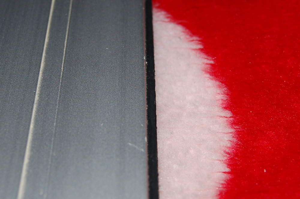

Ничего там напильником доводить не надо- диск смотрит в середину противоскольной ленты, порезал, и вперед.

Чей-то я не понял - надо или нет? пила стоит в плане приобретения, посему весьма и весьма интересуют все ньюансы.

Барута написал : Чей-то я не понял - надо или нет? пила стоит в плане приобретения, посему весьма и весьма интересуют все ньюансы.
Я, конечно, пользуюсь макитовской направляющей - она в два с лишним раза дешевле - но ни на ней, ни на оригинальной метабо (проверял идентичность при покупке в магазине) ничего подпиливать на надо было. Зазор между диском и шиной 2 мм.

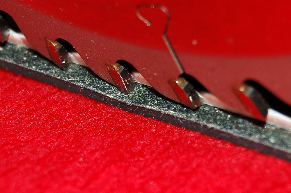

бегрол написал : Ничего там напильником доводить не надо- диск смотрит в середину противоскольной ленты, порезал, и вперед.
Я, наверное, от нех делать тут пощу?

А вот шина бош с обрезанной уже резинкой (бошевской же 65-й пилой), ширина резинки 2,5 мм.

Дмитрий Т - да, так и есть, очень маленький зазор на Метабо. Правда я сразу воткнул тонкий диск, может быть там зуб чуть меньше выступает за плоскость полотна.

Лично у меня ничего напильником доводить не надо, ну вероятно мне повезло. А за Бош я не скажу. Пусть за Него Бош Тим отвечает .Вообще у Метабо 2 разные шины, может дело в этом.

бегрол написал : Лично у меня ничего напильником доводить не надо, ну вероятно мне повезло.
Расстояние от края шины до края противоскольной ленты после обрезки приведите пожалуйста.
бегрол написал : Вообще у Метабо 2 разные шины, может дело в этом.
Вы старую когда-нибудь живьём видели? У меня есть обе, это совершенно разные шины.
