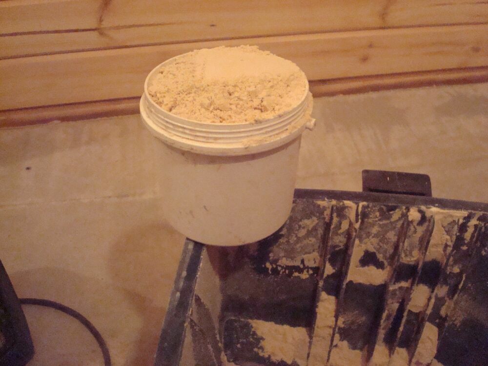

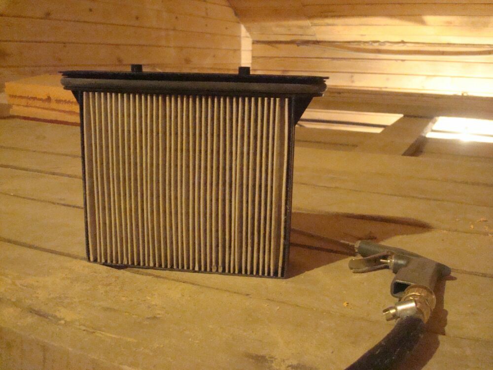

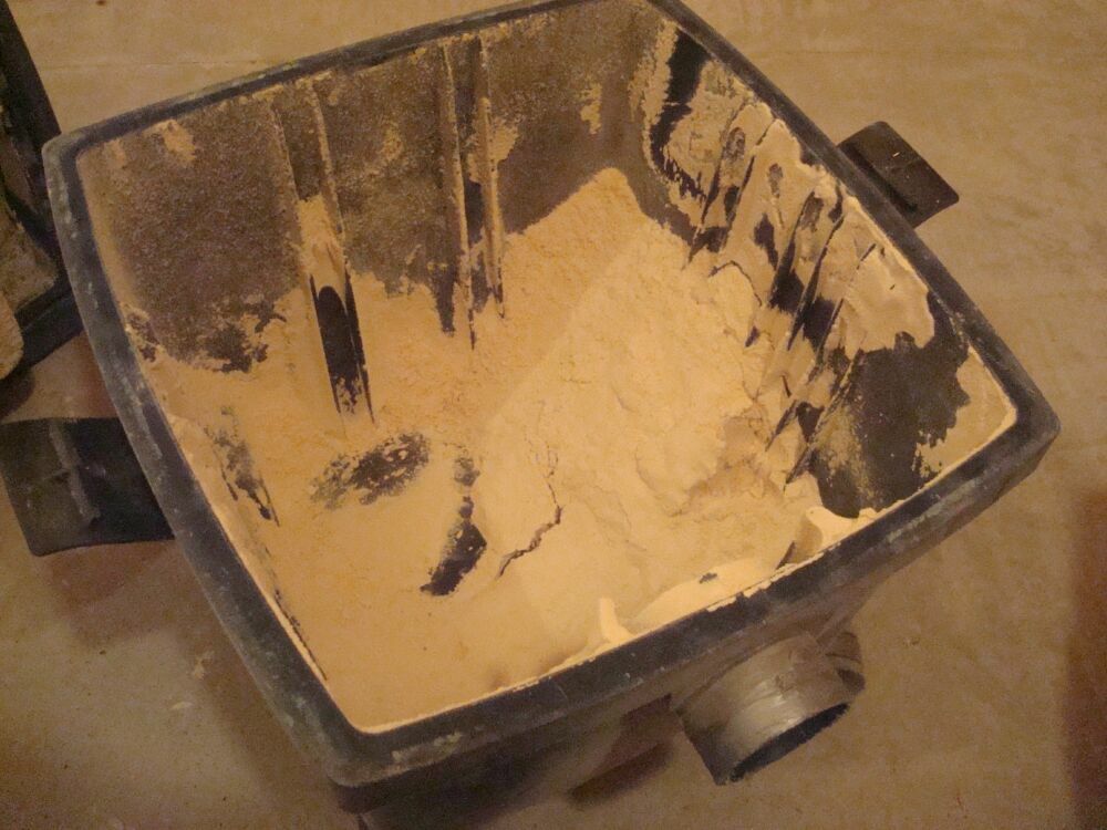

сфоткал как и обещал,набралось не сильно много так как шкурил зерном 100, с обеда набралось три ведёрка объёмом 1 литр , ошкурено примерно 20 кв, при перерывах включал вибротряс поэтому фильтр не сильно забился , мощность не падола в процессе работы, вечером после окончания работы фильтр продувается каждый день

slonokaban написал : с обеда набралось три ведёрка объёмом 1 литр , ошкурено примерно 20 кв, при перерывах включал вибротряс поэтому фильтр не сильно забился , мощность не падола в процессе работы, вечером после окончания работы фильтр продувается каждый день
Зачёт!
Мля окончательно убедили в эффективной работе без мешка, но 1хрен в ближайшее время от них не откажусь (культурней как-то и 230р я не чувствую пока штроба дорогая и редкая).

slonokaban написал : шкурил зерном 100
Деревяшки? И как себя ведёт фильтр? А то думаю не купить ли для деревяшек бумажный.

2slonokaban спасибо за суровый пример! Всё больше радуюсь, что купил ГАС, а не ..... за 5-7 т.р. :) Правда мешки я тоже уже купил :)
