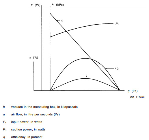

Прошу прощения, я старался выделить только значимую часть, на свой взгляд. Смотрите, грубо говоря, две вещи - есть стоимость (самого агрегата, его эксплуатации, в том числе и расход электроэнергии), а есть производительность агрегата - она, например, позволит вам делать уборку быстрей. Я не спорю, что кроме пиковой (обычно производители указывают мощность, которую в реальном пылесосе не получить, при включении турбины без пылесоса, когда она прогоняет максимальный поток воздуха через себя) потребляемой мощности есть еще куча других факторов (площадь и качество фильтров/мешков, длина и сечение шланга и так далее).
Один написал : Относительно "лучше/хуже", на мой взгляд, если прирост потребляемой мощности в 1,8 раза приводит к увеличению разрежения лишь на 15 мБар (примерно 7% от 215 мБар), то на это стоит обратить внимание при сравнении ТТХ при покупке.
Проблема в том, не выходит сравнивать пылесосы по ТТХ. Ну совсем не выходит.
Производитель указал максимальное разряжение - это вакуум, который может создавать турбина, когда входной патрубок перекрыт. То есть когда скорость потока воздуха через турбину нулевая. Это параметр одной только турбины и он никак не связан с пылесосом, так как какое сопротивление воздуху не создавал бы пылесос, максимальное разряжение не измениться. Подключите вместо шланда со внутренним сечением 36мм, шланг 5мм - ничего не измениться. Поставьте маленький фильтр, который будет иметь очень большое сопротивление потоку - тоже ничего не измениться. В общем, максимальное разряжение - цифра конечно интересная, но вообще о пылесосе ничего не говорящая - это просто одна из характеристик турбины.
А максимальный поток воздуха, что указывают производители - он, на мой взгляд, вообще не о чем - это очень большие цифры. Я пытался снимать характеристику своего бош 35 (керхер nt 35), при новом фильтре, мешке и подключенном шланге с трубой (как и положено по IEC 60312-1) - цифры совсем другие ;) Один только шланг с внутренним сечением 32мм и длиной 5м давал сопротивление 9 кПа, когда к нему не было ничего подключено.
В результате эти обе характеристике никак не говорят, как поведет себя пылесос, когда вы будете пылесосить -
Что нужно, чтобы сравнивать пылесосы по ТТХ? Для начала, нужна их характеристика, например в таком виде:
Еще этот график для пылесосов рисуют, когда по оси абсцисс указывается сечение патрубка, а не воздушный поток. При том, должны быть описаны точные условия получения данного графика - какие фильтры стояли, какие мешки, какой шланг подключен, напряжение и частота питания + результаты замеров должны быть приведены к стандартным условиям.
Вот имея такие графики для пылесосов с 1000 Вт и 1800 Вт вы можете судить о том, как отличается у них производительность. А имея только максимальное разряжение о чем либо судить не выйдет ;)
Но данные графики ни чего не скажут о производительности пылесоса, когда фильтры забились/мешки заполнились.
Один написал : А сравнив, уже делать свои выводы о приемлемости/целесообразности той или иной модели.
Сравнив ТТХ пылесосов, вы получите базовую точку в дальнейшем выборе, но не более того. Попользовавшись той или иной моделью, можно делать вывод о приемлемости/целесообразности этой модели для ваших запросов. Именно этим, на мой взгляд, и полезна эта ветку - тут много людей, которые пользовались разным оборудованием и могут рассказать о нюансах.

Рассуждения разумные, но там делается одна грубая ошибка, которая сводит все на нет - они там при расчете мощности всасывания умножают максимальное разряжение (а оно получено при нулевой скорости потока - то есть мощность в данной точке = 0) на максимальный объемный расход воздуха (обычно разряжение в данной точке почти 0 кПа, то есть мощность тоже почти 0) и получают неизвестно что. А чтобы получить мощность всасывания нужно измерить одновременно и разряжение и поток воздуха. Именно измерить, потому что никто из производителей не указывает эти параметры в ТТХ. В общем, желающие могут глянуть ссылку на IEC 60312-1, которую я ранее давал - там даже чертежи установки для измерений есть :)
