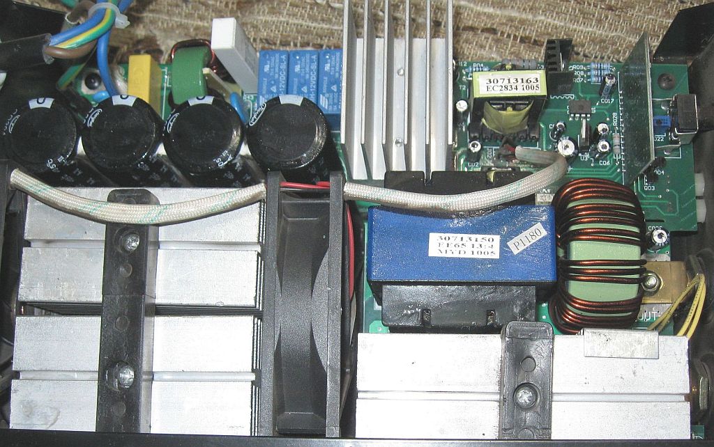

Юрий_Ф
Юрий_Ф
Регистрация: 21.04.2008
Петропавловск-Камчатский
Сообщений: 1067
24.01.2012 в 16:36:47
viktor1953 написал : Юрий_Ф, я отправил письмо с фоткой 3 мб, где хорошо видно 13 к4, по адресу мыло. Удачи.
Спасибо, с вашего позволения выложу сюда. Вот вроде и немного ясно, стандартный транс 12:4, а тут 13:4 отсюда и ХХ ниже. Удачи
