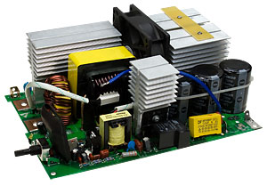

короче я понял - осциллографа ниукого нет, у меня есть, но пока мёртвой ресанты нет, или кто то не очень хочет, что бы другие что то лишнее знали....постараюсь на днях снять видео про импульсы. так будет яснее, токи там офигенные в переходном режиме,и длится это не менее 0,3 сек, когда я сам увидел при настройке - подумал - как бы у меня в руках он незвизданул. Тогда все рассуждения про ногу №3, компаратор , задатчик, оптрон одойдут сами посебе. Будут голые факты - бойтесь.

Avers написал : Напряжение на ТТ упало , но не стало нулевым
если КЗ пропало и нет нагрузки то в ТТ осталось только ток намагничивания транса который ничего никогда отключить не сможет (это как ХХ) даже на минимальном задании и импулс прёт и прёт, а он и будет длинным так как частота ещё всё понижена, через некоторое время этого импульса ток в трансе переходит границу и транс насыщается ток в ТТ конечно сразу появляется и ничинает отключать импульс но насыщение процесс лавинообразный и практически мгновенный по сравнению с задержкой распространения отключающего импульса, плюс задержка выключения опторазвязки HCPL3120 , плюс задержка выключения самих транзисторов, этого времени достаточно что бы транзисторы вспотели
Avers написал : Никакого горячего старта данный элемент не реализует
либо ты не понимаешь схему в совокупности, либо ты это специально,
я этот фрагмент схемы даже в симулятор загонял и смотрел как он работает

Алексей бел написал : непрёрвётся он мгновенно, ибо там есть тоже банка на ноге, она то и затягивает выключение, затягивая реальный фронт тока, потом транс в насыщение - накопление энергии в индуктивности рассеяния - бздык по рамагничивающим диодам. ... так что вывод 3 неспасат.
Никаких существенных банок на входе не вижу, кроме 100 пФ и резистора 700 ом. RC данной цепочки 100 пф*700 ом = 70 наносекунд. Просто офигительная задержка для импульса 5 мкс
joha написал : если КЗ пропало и нет нагрузки то в ТТ осталось только ток намагничивания транса который ничего никогда отключить не сможет (это как ХХ) даже на минимальном задании и импулс прёт и прёт, а он и будет длинным так как частота ещё всё понижена, через некоторое время этого импульса ток в трансе переходит границу и транс насыщается ток в ТТ конечно сразу появляется и ничинает отключать импульс но насыщение процесс лавинообразный и практически мгновенный по сравнению с задержкой распространения отключающего импульса, плюс задержка выключения опторазвязки HCPL3120 , плюс задержка выключения самих транзисторов, этого времени достаточно что бы транзисторы вспотели
Чем ток намагничивания отличается от какого-либо другого тока. Если он больше нуля, то его будет фиксировать трансформатор тока и сравнивать с нулем на другой ноге компаратора. И естествено переключать выход компаратора в ноль!!!!!!!!!!! Только одно сомнение!!! Корректность работы самого компаратора, когда сравниваемые напряжения близки к нижнему порогу питания микросхемы ОУ.
Если работа некорректная,то на выходе компаратора может быть все что угодно....
joha написал : либо ты не понимаешь схему в совокупности, либо ты это специально, я этот фрагмент схемы даже в симулятор загонял и смотрел как он работает
Каждый судит в меру своей осведомленности )))

Avers написал : Ждем результатов. :) Кстати...Можно на ТТ мерять. Посмотреть насколько подскакиает ток выше допустимого.
Там и мерил, пики 16 -18 вольт..

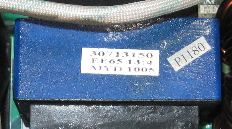

если бы ещё знать коэффициент трансформации ТТ, было бы интереснее, кстати на ТТ довольно жиденькая первичка, а ведь ток то там такой же как в первичке силового транса

Еще есть вариант, что у трансформатора может быть зазор слишком мал (например от 160А поставлен на 250), тогда насыщение реально может возникать на около рабочих режимах. В китае платы собирают и продают все кому не лень, поэтому такая замена вероятна...

21.02.2012 в 12:26:37
Avers, помойму зазор делается чтобы при размагничивании транса остаточная намагниченность была близка к нулю и от нагрузки это не зависит, это же не обратноход, зазор можно и вовсе не делать в прямоходе, но лишним он не будет
