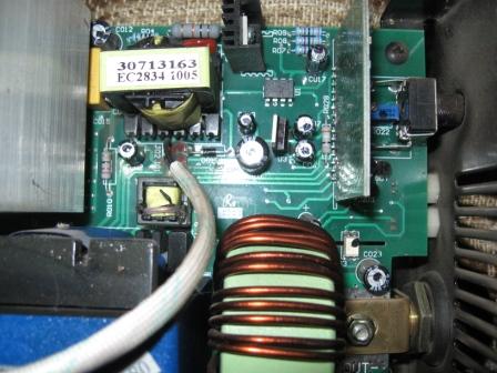

lipilo, что, страшно от дебстрастей, разжуём схему до основания, устраним все баги и будет всем завидно какой у нас супернадёжный аппарат получился

Алексей бел написал : посмотрите ток на т.т. в это время - и ничего рассуждать непридётся, слишком быстро растёт ток в режиме насыщения, поэтому все интегрирующие цепи .. короче рано или позно -бздец
Алексей! В какое конкретно время?
  1. В режиме защиты от КЗ?
  2. В момент появления +15в на линии "Protect" ?
  3. В период 0..15 мс после появления +15в на линии "Protect" ?
  4. По истечении 15 мс после появления +15в на линии "Protect" ?
Считаю появление сигнала на линии "Protect" началом выхода из режима защиты по КЗ.

Avers, а что твориться в схеме и с транзисторами в промежуток времени между когда КЗ на клеммах реально пропало и когда появился сигнал на линии "Protect"

а ещё - замкните выход оптрона и посмотрите , насколько хватит транзисторов.. А ещё лучше, нагрейте его при работе перед этим.
суть в том , что принцип правильный, РЕАЛИЗАЦИЯ КРИВАЯ. после того, как индуктивность рассеяния вптала в себя всё, то что давили ключи в транс, это оказывается на размагничивающих диодах, если ключ не здох еще - здохнет диод, здохнет диод - здохнет ключ, здохнет ключ- здохнут другие ключи, здохнут ключи - здохнет диодный мост, здохнет диодный мост - здохнет автомат, здохнет автомат - выгорит эл. щит в подъезде, вогорит щит- загориться дом, загориться дом - будут жертвы, будут жертвы - приедет мчс и фсб , приедет мчс и фсб - разберутся как следует , разберуться как следует- накажут кого попало. Вывод - виновный во всём китаец останется на свободе. Логика.

в момент выхода из кз

joha написал : Avers, а что твориться в схеме и с транзисторами в промежуток времени между когда КЗ на клеммах реально пропало и когда появился сигнал на линии "Protect"
Мое видение , что дополнительный частотный кондер и шунтирующий транзистор токового задатчика отрубаются практически мгновенно с минимальной задержкой от сигнала "protect".
Длительность импульса на силовые ключи в этот момент находится на минимуме в районе 1 мкс +-.
Далее напряжение с крутилки через сопротивление около 50 кОм заряжает c7 в течении 5.....15 мс. (50 ком * 0.1 мкф) плавно повышая напряжение на прямом входе ОУ от 0 В в режиме защиты до напряжения, выставленного крутилкой, разрешая больший ток.

надо не своё видинее, а видение осциллографом оценивать.

Алексей бел написал : в момент выхода из кз
не очень определенно )))
Момент выхода из КЗ начинается, когда выходы разомкнулись и на них появилось напряжение хотя бы единицы вольт. После чего начинает светиться диод оптопары. После чего транзистор оптопары открывается. И в этот момент на входе схем защиты появляется высокий уровень сигнала "protect". Что дальше, я описал выше.
Алексей бел написал : надо не своё видинее, а видение осциллографом оценивать.
Тогда уж осцилографом с памятью.
Глазами ничего не успеешь увидеть. К тому же послесвечение трубки гораздо больше, чем вышеупомянутые переходные процессы.
К тому же многие процессы просчитываются и без осцилографа....
Кроме того у ШИМ UC3845 есть токовый вход, на который также подается напряжение с ТТ. И работает он без задержки в отличии от интегратора. Даташит на нее я не изучал, но что-то мне подсказывает, что этот вход не зря задействован в схеме.
Avers написал : Кроме того у ШИМ UC3845 есть токовый вход, на который также подается напряжение с ТТ. И работает он без задержки в отличии от интегратора. Даташит на нее я не изучал, но что-то мне подсказывает, что этот вход не зря задействован в схеме.
Посмотрел даташит. Выходным ключем ШИМ управляет RS-триггер, который переключается в противоположные состояния задающим генератором. Положительный импульс на выходе можно прервать раньше через вход сброса.Сброс можно осуществлять через токовый вход 3. При подаче напряжения выше одного вольта от датчика тока, можно прервать выходной сигнал. Аналогичные функции у входа 1. Выходной сигнал прерывается при снижении напряжения на данном входе.
В ресанте управление по входу 1 осуществляется инерционным интегратором. А по входу 3 от ТТ с мгновенным прерыванием выходного импульса!!!
Ну и кто называл разработчиков инвертора кретинами?))
