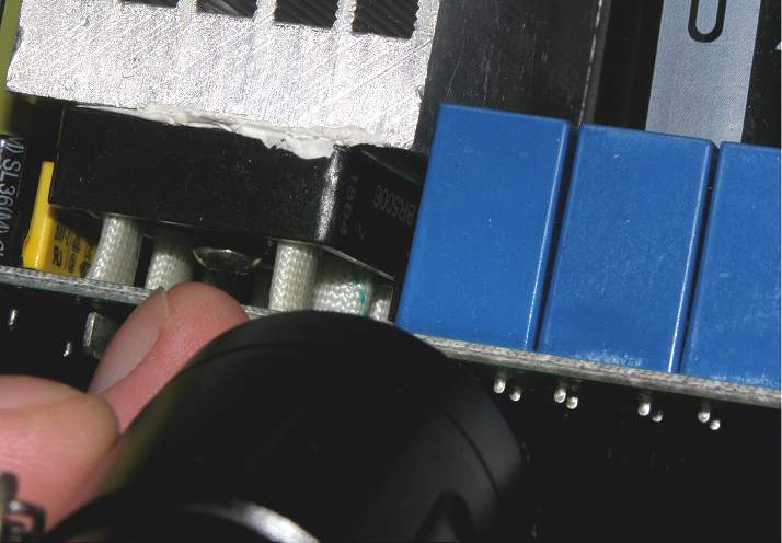

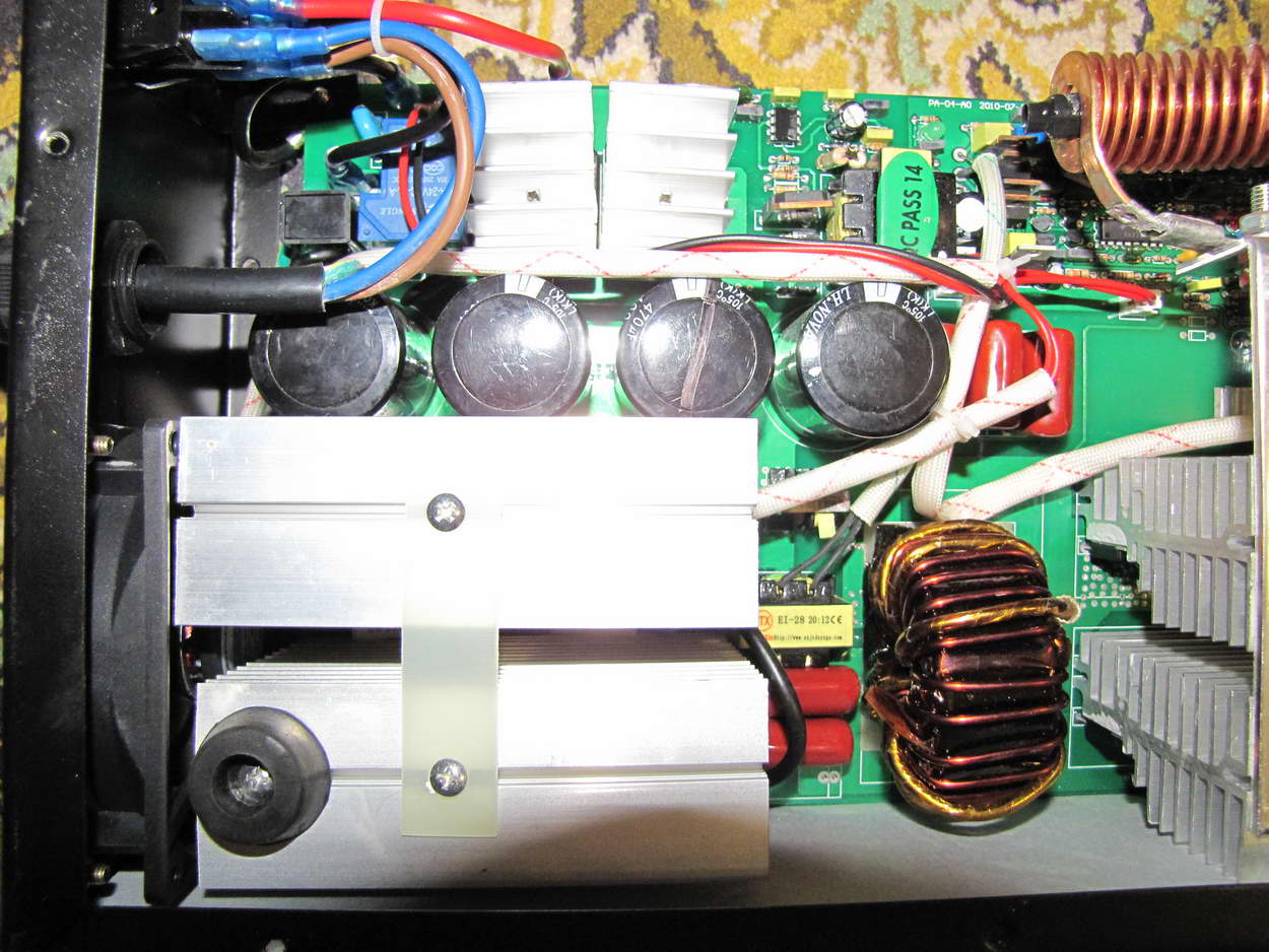

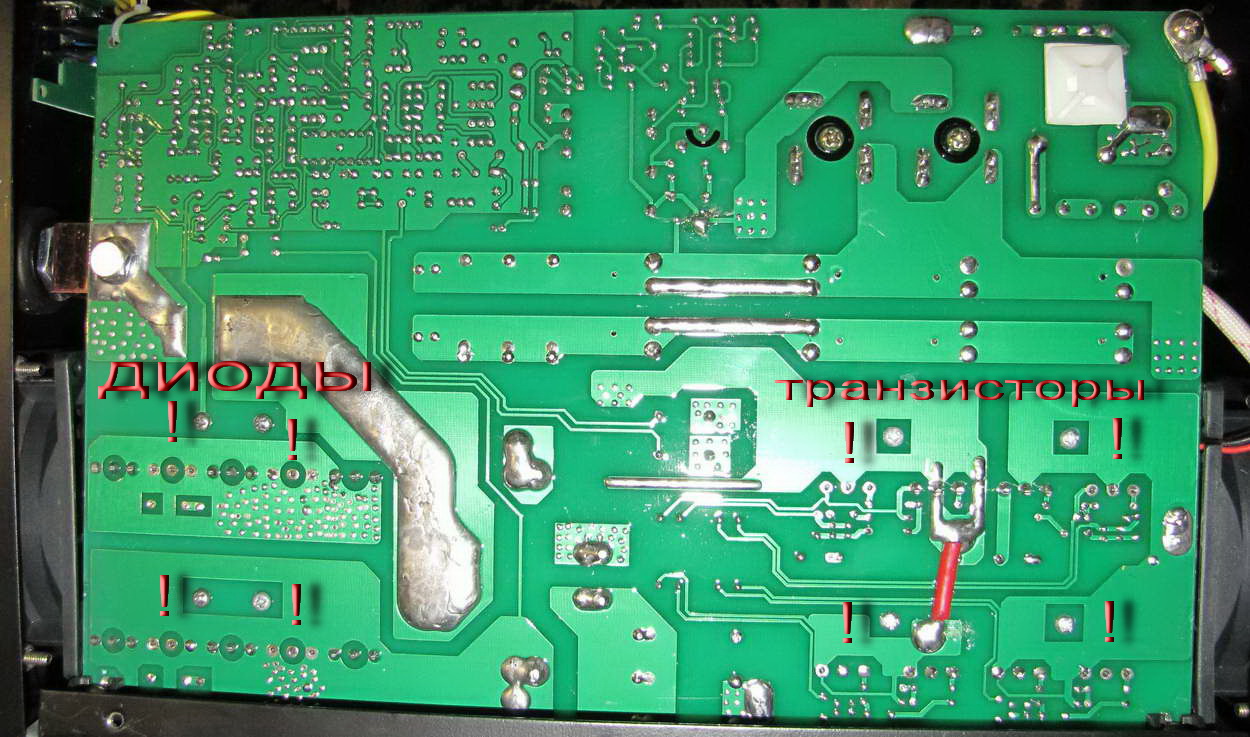

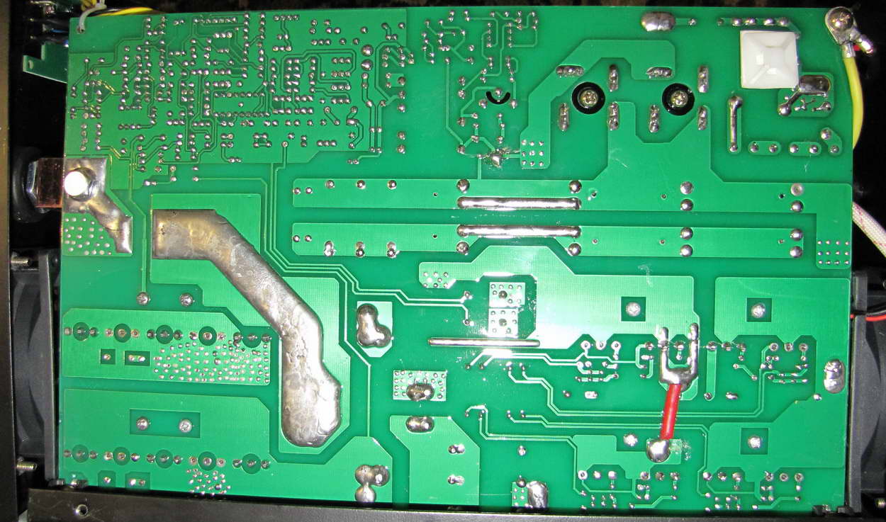

ничего ребятки - я покупал конечно не Ресанту,но за сегодняшний день снимал крышки на 5 одинаковых по маркировке инверторах на 200-250А - хорошие мне продавцы попались. Только в остатках партии 2010 года стояли все детали - версия на 250А - 10 диодов по 20А, 8 транзисторов, версия 200А - только диодов 8. А вот версия 2011 года только на 200А - или 6 диодов и 4 транзистора как на фото или 8 дидов и 4 транзистора. Реально я варил 200-кой старой и новой, где 6 диодов и 4 транзистора. Скажу я Вам - небо и земля. Электродом 4-кой старая 200-ка варит железяку 10мм, новая только переносит металл элетрода. Электродом 3-кой резал лист 3 мм - старой - как масло моментом, новой долго тыкал и ждал пока порежет. Сравнительно варит новая как старая на 150А из 200 если не меньше. Воздух шел холодный, китайцы еще видимо верхний предел уменьшили, чтоб люди не спалили. Конденсаторы как не странно в 200-ке 4*470 и в 250 4*560. Разница в ценнике за 200-ки - 50уе - как раз 160А за 160уе.;) диодики ESAD92-02, диодный мост s25vb100- 2шт 2 адских вентиллятора на вдув на 24В, выдув с обрешетки боковой корпуса с ПВ комедия в старой 200-ке 60%-200А, 100%-155А, а в новой 200 и 178 соответственно, скромняги

типа украинской Искры, он же extel китайцы только научились экономить;) различия видны только со стороны печатных проводников в количестве мне сложно было сделать выбор... м/с uc3843BN ka3525a ca3140ez оптопары pc817
