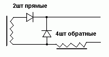

mitric, Ресанты построены по однотактной схеме - "косой мост" - известна уже десятки лет, по ней построена половина инверторов,
sser777, 2 корпуса - прямые диоды и 4 корпуса - обратные, дроссель через них своей индукцией в паузах между импульсами поддерживает ток в дуге, да уж лучше все менять, просто можно прямые диоды взять из одной партии, а обратные из другой, Ресанты более слабые по току могут быть с 4мя диодами (корпусами)

я чет не понял, там вроде все 6 одинаковые, 6003 или 3003, какие еще прямые и обратные?

sser777 написал : я чет не понял, там вроде все 6 одинаковые, 6003 или 3003, какие еще прямые и обратные?
ну может это я их только так называю,

sser777, какую схему обсуждаете? рисунок точный есть или идем от принципа однотактного преобразователя?

для чего диоды, работающие в такт сброса энергии дросселя в дугу, запараллелены? ведь ток прямого хода от трансформатора в дугу равен току сброса дросселя

mitric написал : ведь ток прямого хода от трансформатора в дугу равен току сброса дросселя
только при нормальной сети время прямого и обратного хода дросселя разное, почти 1 к 3, а во время КЗ прямой ход мизерный по времени а обратный максимальный,
