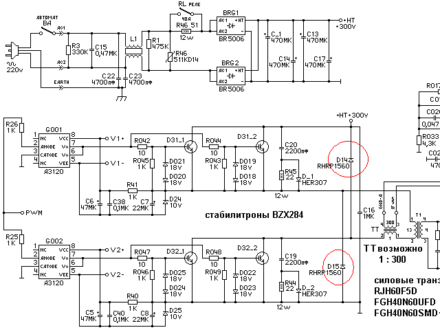

mitric написал : sser777, какую схему обсуждаете? рисунок точный есть или идем от принципа однотактного преобразователя?
СХЕМА - Ресанта GP, от joha.

При "обратном" ходе диоды запараллелены по максимальному току дуги ... это понятно но вы говорите еще про "КЗ" ... видимо, это о моменте поджига дуги (форсаж) , когда "заряженная" индуктивность дросселя (энергия_накачки_прямого_хода = Iпр^2*Lдр) разряжается на закоротку (ток при этом ограничивается собственным активным сопротивлением дросселя и сопротивлением диодов )
вообще-то, такая логика с вплетением ШИМа (прямой ход) и нерегулируемым током при обратном ходе (сброс энергии дросселя) вызывает сомнения в постоянстве тока сварочника скорее всего он будет однополярным, но сильно пульсировать

joha написал : ну может это я их только так называю,
Если смотреть по схеме, то да, прямые и обратные, они просто так включены, но ведь сборки то диодные все 6 идентичные. Вот я и грю, менять, так все 6. Все 6 стоят 3003, надо поменять на 6003 все 6 штук. Как они включены, по барабану.

U-Kmaster написал : Через заднюю решетку рассмотрел черные радиаторы между радиаторов силовых транзисторов
это рекуперационные диоды

mitric написал : вообще-то, такая логика с вплетением ШИМа (прямой ход) и нерегулируемым током при обратном ходе (сброс энергии дросселя) вызывает сомнения в постоянстве тока сварочника скорее всего он будет однополярным, но сильно пульсировать
ток разряда дросселя хоть на КЗ хоть на дугу хоть на активное сопротивление равен току его накачки и плавно спадает по мере разряда дросселя, а вот за током накачки следит ШИМ

U-Kmaster написал : Там дальше транс стоит,как вы описали. С обратной стороны плату поглядел
а на силовых диодах нет надписи,если сверху на них смотреть. Может стерли? Всетки разглядел, ваткой протер,лампой посветил. 3003 стоят, вот и выжимай 250а

joha, до транзюков наверно нет смысла добираться,тож дохлые значит? Ток вот непонятно, почему ниче не погорело еще? Гонял то я его капитально, потомушто продаван обещал поменять,если что случится,лишь бы пломба была целая. Как 30 амперные диоды выдержали такие токи? Мож обдув мощный? Вентиляторы стоят на 0,35а, а у вас какие? Транс стоит ее65, 13:4. Кондеры на 470мкф 400в 4 штуки вместо оптронов стоит тгр, кстати, как думаете, почему их стали ставить на последних моделях? Да еще, на плате с обратной стороны, какой то белый налет, от флюса штоли, мож протереть ее?

U-Kmaster, грамотно рассчитанный ТГР может быть даже лучше чем оптодрайвера, задержек меньше, лишних питальников не надо, транзисторы у меня стоят 40 амперные по 2 впараллель, так что они вполне потянут, может только немного тормознутые, ветродуи у меня мощные как пылесос - 0,41А, транс немного подводит своими 13:4 это 3,25:1, лучше бы сделали 3:1, а ещё лучше бы меньше 3х:1, например добавили бы виток на вторичку было бы 13:5 это 2,6:1, кондёры те же, белый налёт в 2х местах тоже соскоблил, диоды 30А вполне могут тянуть, только с перегревом, тяжко им на максимальных токах очень, не зря там термодатчик на них поставлен, транзисторы и диоды на всяк случай лежат в запасе уже и более мощные, даже 80EBU04 и 150EBU04 есть, если что можно их приладить с небольшой доделкой платы

joha, спасибо за подробный ответ. А ветродуи какой максимальной мощности бывают такого типа,где их можно найти? Неплохо бы поставить помощней, 4 кой частенько приходится варить, и подолгу.

U-Kmaster, с нормальными диодами и этих должно хватить, где-то в темах давали ссылку на ветродуи, мощнее чем у меня на фотках Ресант здесь приводимых ещё не видел
