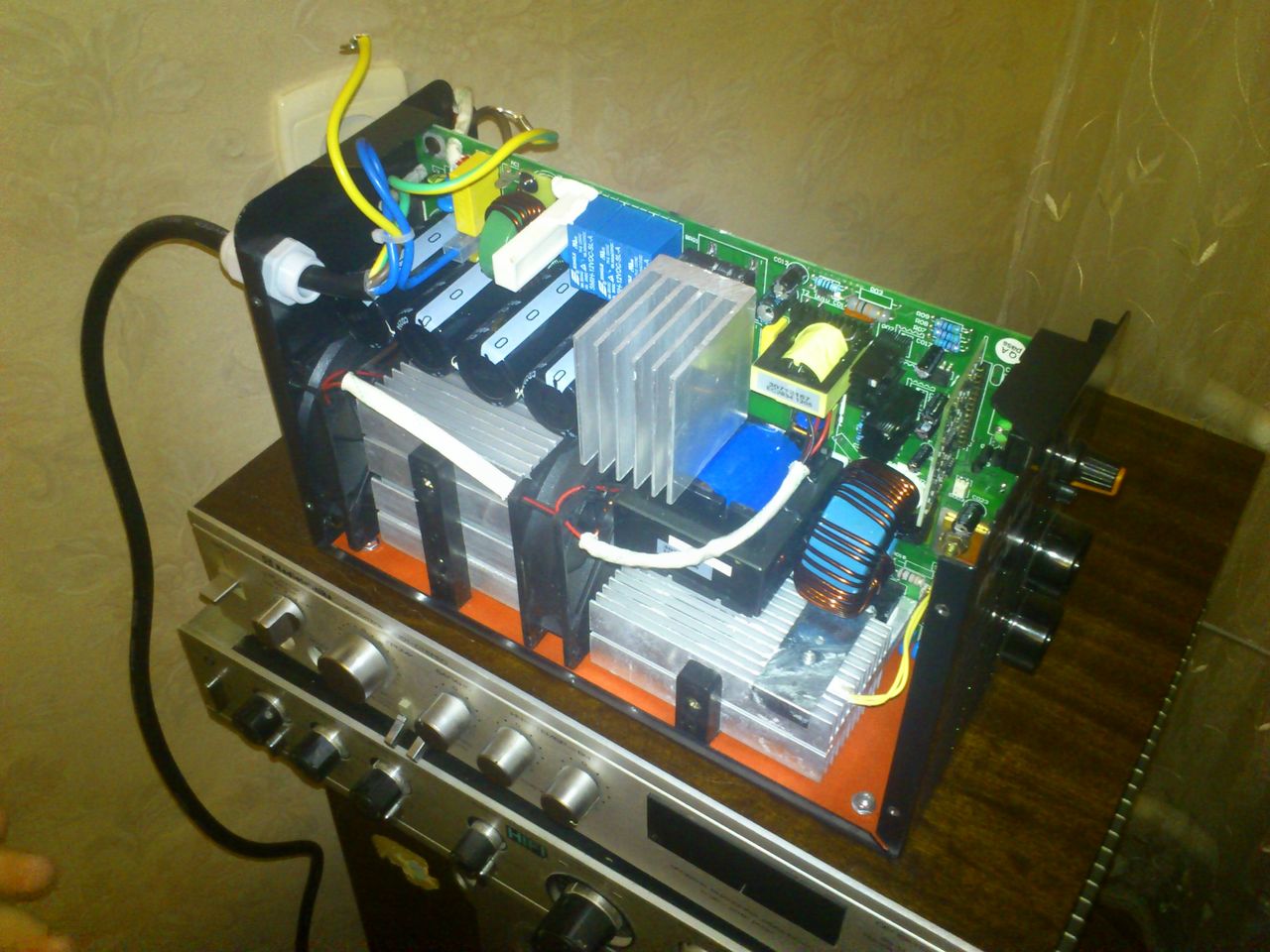

sser777
sser777
Регистрация: 22.05.2011
Уфа
Сообщений: 70
14.08.2012 в 20:10:22
Привет. Не выдержала душа поэта. Вот и я свой вскрыл наконец то. Диодов 6 штук, 3003. Транзисторов 4 шт, RJH60F5.
