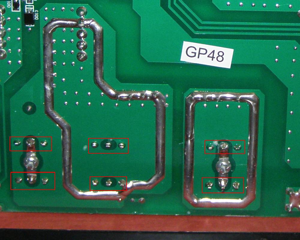

Bystrov написал : Стал обладателем Ресанты, в частности 220-амперным экземпляром. Взял с месяц назад за 6700 руб. Опыта в сварке до этого не было никакого, даже
Спасибо за фотки и с покупкой. Похоже GP потихоньку берёт cхемотехнику и детальки от SH. Например 1 релющка в место 3х, трансформаторный драйвер, да и кондёров 3 в место 4х. А вот силовой транс 13:4 не сильно радует. Зато с трансформаторным драйвером пшиками варить намного приятнее, нету дурацких бабахов. Удачи и удовольствия от сварки. Виктор.
