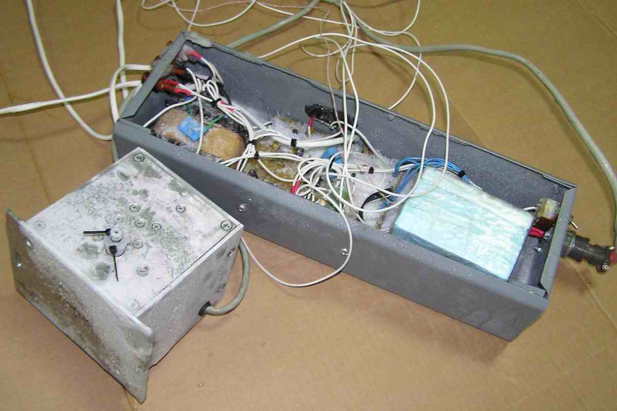

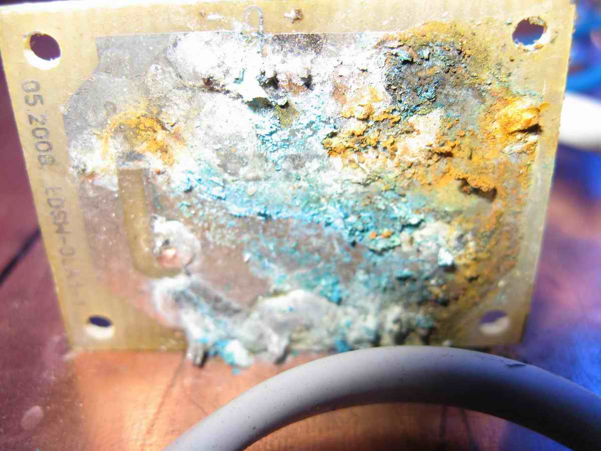

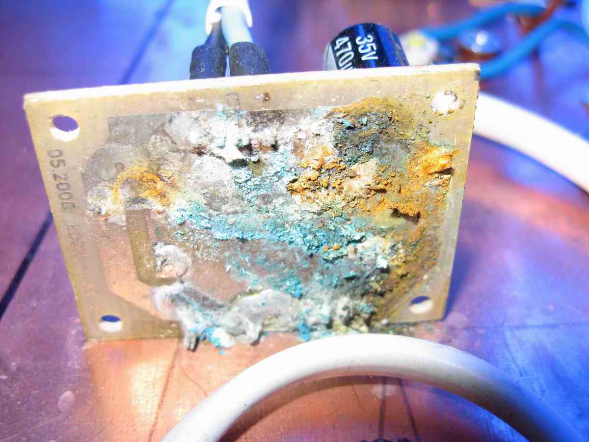

Более чем за 11 лет нами изготовлено, установлено и обслуживаются сотни различных уличных устройств (работают на улице). Могу показать фото плат, которые были без лакировки, и что с ними произошло. Причем очень быстро. Особенно недалеко от моря. В бегущих строках и светодиодных табло платы вообще компаундом замазываются (2=х компонентным, типа силикона) 5-15 мм тощиной.
Фото блока, испытания в морозилке при -25 градусах во включенном состоянии, все работает, платы лакированы.
Фото плат через пару - тройку месяцев, были не покрыты лаком.
Конечно, далеко не всегда это происходит и не всегда с такими последствиями.
