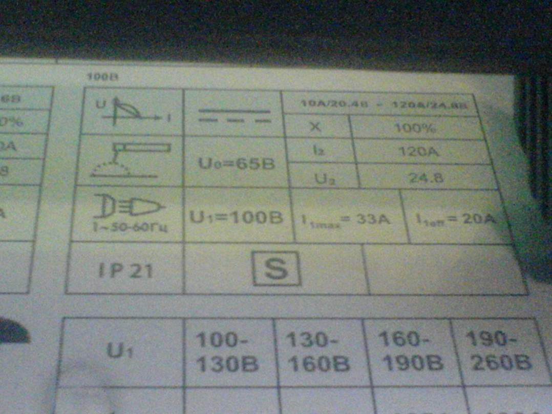

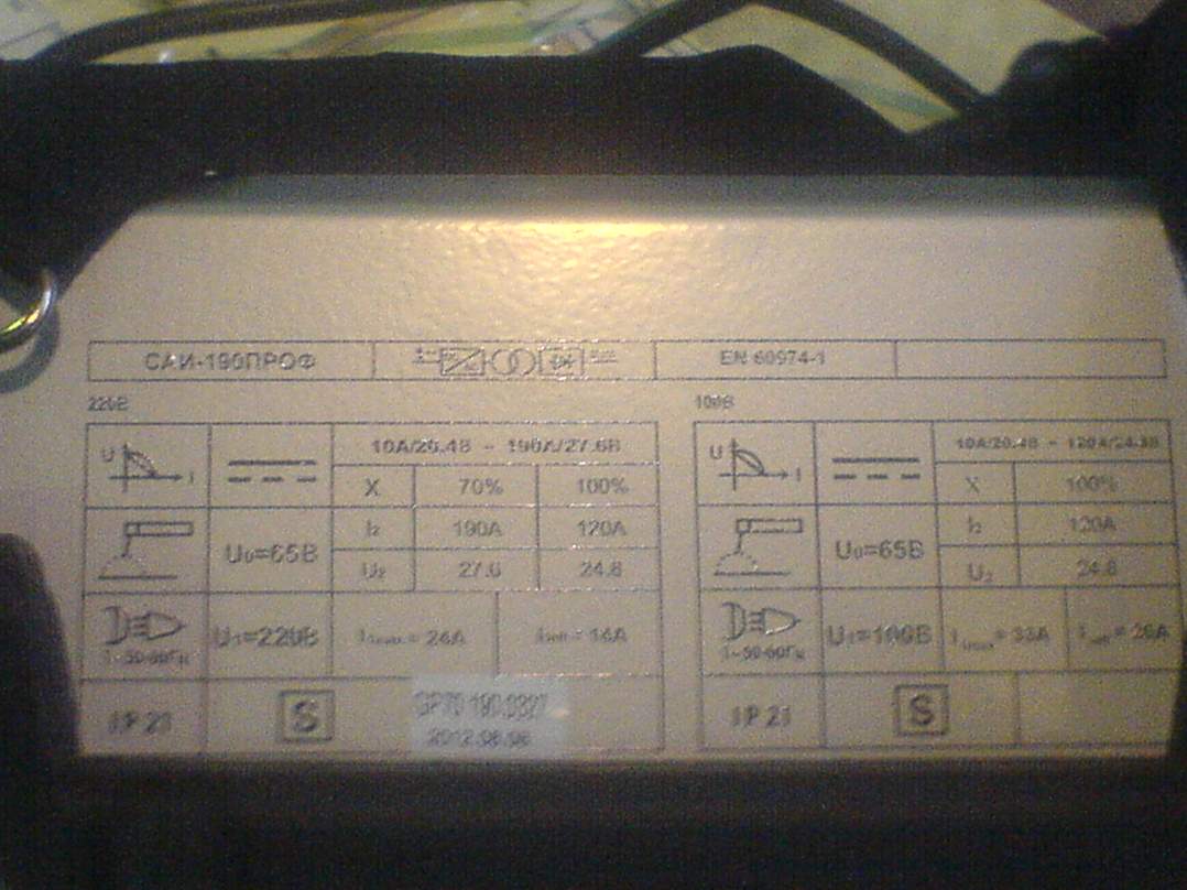

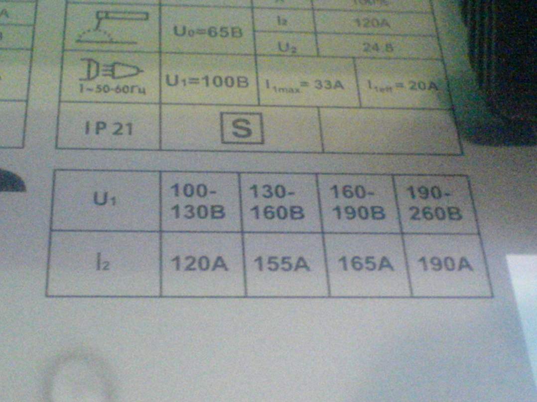

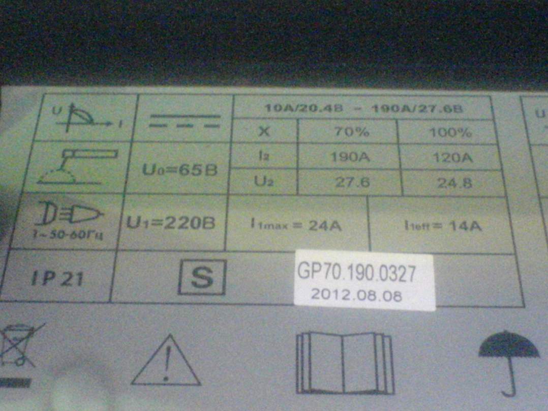

Сегодня увидел в местном магазине Бигам: Ресанта 190 ПРОФ GP70, 10600р, на вскидку килограмм 7, пластиковая ручка для переноски на шарнире, поворачивается и прижимается к корпусу, пристёгнут ремень для переноски на плече, сверху на корпусе таблички (на фотках). Последняя табличка интересная.
Что удалось разглядеть: Спереди вверху плата управления в точности как на обычных Ресантах, ниже спереди по середине дроссель как в обычных Ресантах (выходной), за дросселем и чуть ниже трансформатор Е65 15:4, спереди внизу под дросселем и трансформатором большой радиатор (видимо вых. диодов), радиаторы транзисторов сзади и примерно по середине высоты, радиаторы транзисторов так же друг над другом как в обычной Ресанте, что под ними не видно, вверху за платой управления пара радиаторов один большой другой поменьше, на одном из верхних радиаторов разглядел мощную многоногую (ножек на 13) микруху, возможно это микруха блока питания как в теликах применяют, и того получается 4 больших и один маленький радиатор, ветродуй не разглядел, дроссель ККМа не разглядел. Фонарика с собой не взял, по этому разглядывать не сильно получалось

Спасибо.Впечатляют характеристики на фоне небольшой цены

U-Kmaster, странно, но второй раз не пойду смотреть, мож пока потом на моторный завод ездил, чего подзабыл. а то в кредит куплю не удержусь, уж больно игрушку охота, давно ничего не покупал На вашей было GP73вроде, а на этой GP70.
