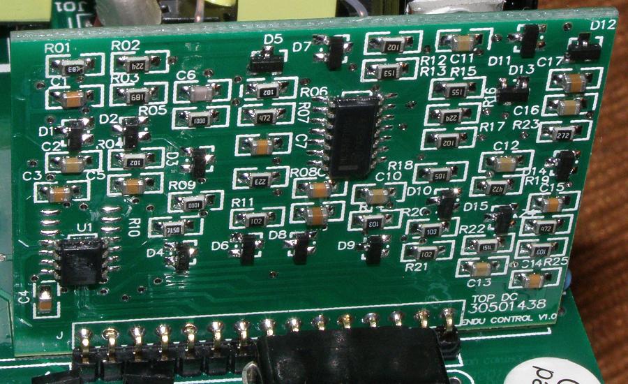

ГОСТ, да я знаю," вам это только давай, если конечно красивая женщина" (чуть перефразировал Жванецкого, Собрание на ликёроводочном заводе), Мне приятель почти тоже самое сегодня сказал с восторгом - "Давай конечно покупай, а этот мне отдашь в деревню, я хоть машину вторую переварю наконец то".
А денег то где на всё взять? Так не дают.
Ну ладно фотки я сделаю - это не тяжело. Так ведь придётся опять мучиться с фонариком, лупой и тестером - опять схему срисовывать, составлять.

joha, если игрушка нужна, ее надо куплять, однозначно :) а деньги штука наживная. Интересно, гена как дружит с ккмом? И хх 65в смущает, для косого моста не мало? А вопще аппарат солидно выглядит, мне понравился, поварить бы еще им попробывать. Но я б 220ю взял, штоб запас был, хоть и транс там наверно уже будет 15:5

U-Kmaster, не, транс так и останется, 15:4 это из за того что ККМ подымает напругу на кондёрах выше сетевого, судя по внутренностям всё склонен думать что там косой мост, а напряжение ниже скорее всего что выход нагружен всякими измерялками больше чем в простой Ресанте, и по этому мелкие кондёрчики успевают ниже разрядиться между импульсами, в простой Ресанте импульсы ведь тоже не 80в, а 90, а нагрузка замерялка КЗ с 10 килоомным резистором, нагрузи выход чуть поболее на 5 или вообе на 1ком и тоже будет ниже, но амплитуда импульсов всё равно останется 90в

U-Kmaster, у вас вроде ведь ПНка, там какая плата управления, фотку не сделаете или пломба ещё стоит, хотябы сами через решётку гляньте, не такая плата управления в вашей ПНке?

joha написал : U-Kmaster, у вас вроде ведь ПНка, там какая плата управления, фотку не сделаете или пломба ещё стоит, хотябы сами через решётку гляньте, не такая плата управления в вашей ПНке?
нуда, пнка уменя, а какая пломба, я ж выкладывал уже здесь фотки, вы их еще на форуме 'дом и дача' выложили.. И эта управа кажись от моей рески. Вы ие где взяли?

U-Kmaster написал : Вы ие где взяли?
в своей обычной Ресанте,
ага точно, сейчас фотки нашёл, посмотрел, она, склероз наступает видать, спасибо.
