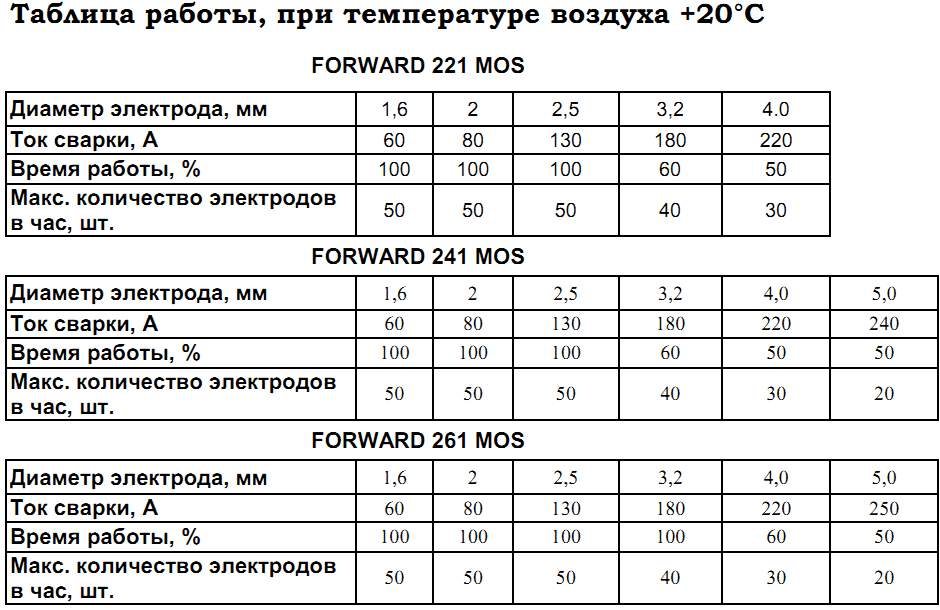

да нармальный, нормальный, сам на него смотрю только из-за того что там 80в холостого, но так как нужен на раз, то и не стал брать, ПН у него не большой,
если не смотреть на 80в холостого то лучше наверно PRORAB Forward 261 MOS взять - ПН будет намного больше а цена та же, (и наверно удобнее ремонтаровать его будет)
что-то отзывов про них не нашёл, наверно не ломаются :)

joha написал : ...если не смотреть на 80в холостого то лучше наверно PRORAB Forward 261 MOS взять - ПН будет намного больше...
Я бы тоже поменялся, не под скажешь какой ПН у Ресанты и Прораба?

Человек написал что у прораба "ПН будет намного больше". Вот я и ответил, но как-то не понятно получилось. Вся проблема в том, что ни кто не знает какая ПН у Прораба. Но и толку нет от того что ты это узнаешь, главное знать какой ток у аппарата при 100% ПВ, а мои замеры показывают что это около 150А у 220 ресанты, резал лист около 5-6мм тройкой на этом токе длительное время, при этом аппарат оставался холодным, что не скажешь о сварочном кабеле. А вот потянет ли 261 прораб такое, и какой максимальный ток у этого аппарата, а то на заборах тоже пишут всякое. Так, что Ресантой я доволен вполне и менять не собираюсь!

Oleg_GK,
если прораб на игбт то шило на мыло и размер и пн тот же, а вот прораб на мос, там уже и пн больше но и корпус поболе

вот
