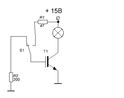

Raixan написал : Транзисторы 1C07RP FGH40N60 SFD их можно проверить мультимертом?
Можно. Самое простое - включить через транзистор лампу на 12-24 В, затвор через резистор в землю. Подавая +12-15 В на затвор, он должен открыться и лампа засветиться.

joha написал :
Ага. Или 1-10 к с затвора в землю и не отрывать его от затвора. Обойтись без переключателя. (У себя так один вентилятор радиатора так включил).

ГОСТ написал : Можно. Самое простое - включить через транзистор лампу на 12-24 В, затвор через резистор в землю. Подавая +12-15 В на затвор, он должен открыться и лампа засветиться.
Спасибо, попробую так. Еще не выпаял их.

Raixan написал : Еще не выпаял их.
Не надо их пока выпаивать. Поверьте на пробой и всё. Разберитесь со служебным источником питания. В этих аппаратах он слабое звено.
