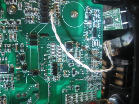

joha написал : Александр Л, посмотрел видео и кажеться мне что с аппаратом просто проблема какая-то, при прекращении сварки нагрузка на сеть прекращается и сеть подымаеся и аппарат должен через 1-2 сек выйти из защиты, хотя на включение в районе критических напряжений я его не проверял. Для УОНИ форсажик надо около 50, а ток не ниже 80 А какое у него (у Ресанты) напряжение ХХ на выходе ???
по поводу защиты, думаю так задумано, так как на ступеньках звпирание происходит тоже "намертво" пока не выключишь. на старой плате он работал так же, просто сеть у меня действительно г...но! поэтому и генератор купил. напряжение хх не мерил, проверю. а вопрос основной : почему бАлин этот "кустарный" промитэй варит лучше технологичной ресанты?!! блин обидно!! вот и решил узнать у понимающих как его "допилить"

Александр Л написал : почему бАлин этот "кустарный" промитэй варит лучше технологичной ресанты?!!
Вот померяем напряжение ХХ и может ответ появиться, Напряжение ХХ можно и после сварки померять, когда ступеньки защиты какие-нибудь включаться, кстати оно (Uхх) даже может остаться и после нулей на дисплее.
У меня варит нормально, правда не от генератора, но сеть тоже не очень, пробовал даже трансом понижать, на 120в сетевых 120А выдаёт и 3мм горит нормально и УОНИ и ЦЛ-11 и какой-то рутил (возможно АНО), видео выкладывал.

Александр Л написал : по поводу защиты, думаю так задумано, так как на ступеньках звпирание происходит тоже "намертво" пока не выключишь. на старой плате он работал так же, просто сеть у меня действительно г...но! поэтому и генератор купил. напряжение хх не мерил, проверю. а вопрос основной : почему бАлин этот "кустарный" промитэй варит лучше технологичной ресанты?!! блин обидно!! вот и решил узнать у понимающих как его "допилить"
Я к своей Ресанте 190ПРОФ после удаления кондёра ГС С8 из БУ претензий не имею. От переключения ступеней избавился припаяв тумблерочек к одному из оптронов. Форсажем я не пользуюсь, хотя иногда он и помогает. Моя сварка на нижнем пределе выдаёт около 110 ампер, на верхнем около 170 ампер, сеть проседала тоже до 170 вольт. Этой зимой я сажал сеть до 120 вольт во время сварки, на синих дуга горела как от 220 вольт. От гены WOLSH 6500Е 5 квт, жёг тройку на 150 амперах по цифрам, в реалии примерно 135. Гена напрягался но не очень. Недавно сеть у меня была 180, сейчас 195 поэтому топать пробывать нет смысла, всё будет ОК. А ставить дополнительное сопротивление для ухудшения сети, пока нечем да и темно. Не знай как Прометею, а моим всем сваркам она утёрла сопли.
Всё таки попробуйте без форсажа или выкинте как я ГС, мне кажется что они дополнительно садят сеть ниже 100 вольт и сварка тут же уходит в защиту. Моя при 98 вольтах уже отдыхает, проверял ЛАТРом. Либо Вам попалась неважная плата. И проверьте сеть, при сварке Ресантой. Дай бог, что бы Вы подружились с Ресантой и удачи. Виктор.

Спасибо за совет. С тем что что-то надо делать с ГС, я уже определился. Единственное хотелось бы его на тумблер посадить. И еще, можно поподробнее по поводу тумблерочка и оптронов.

Александр Л написал : И еще, можно поподробнее по поводу тумблерочка и оптронов.
В теме я фотки выкладывал, и ребята ещё повторяли. Поэтому майл в личку скинте, я вышлю Вам фотки где всё понятно. Или ещё раз выложу, чать хозяева не съедят.
ГС с тумблерочком, как мне сказал уважаемый товарищ, может привести к наводкам на вход ОУ. Поэтому поосторожней. Я сам это давно задумал да страшновато. Удачи. Виктор.

Забыл про подробнее. При замыкании оптрона Ресанта из 190 становится 120 если точнее 110. Больше 110 ампер она не осилила, на синей четвёрке и деревенской сети. Автоматом из защиты она не выходит. Зато как поставил допустим 90 так и стоит, вплоть до отруба.

Вообще то интересное кино получается, полусамодельная сварка перепюнула 190ПРОФ, тогда остальным вообще надо стоять в сторонке и тихонечко курить. То что мосты варят мягче я давненько усвоил, но то что простой мост при таком снижении напруги что то может делать, интересно. Либо Ресанта попалась бяка. Мне кажется что у Прометея ХХ под 100 вольт и при снижении до 100 сети, сохраняет ХХ 50 и возможность варить и кушает меньше чем Ресанта, которая для поддержания дуги кушает больше и уходит в защиту от нехватки питания. И ещё, возможно у него нет защиты (или порог по плинтус) от низкой напруги, а БП управы с большим запасом иначе давно бабахнул. Хочу попросить хозяина сделать измерения характеристик, каких сможет.

viktor1953 написал : полусамодельная сварка перепюнула 190ПРОФ, тогда остальным вообще надо стоять в сторонке и тихонечко курить.
Всему виной сеть и ГС. У него сеть вообще никакая и ГС на Ресанте просаживает сеть при поджиге и она отрубается, а у Прометея ГС по видимому нету
