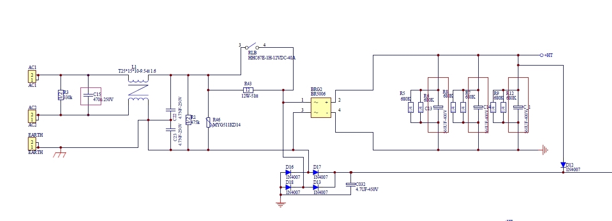

Там в ККМе скорее всего лишние сопротивления, убрать полоску и бросок станет меньше
