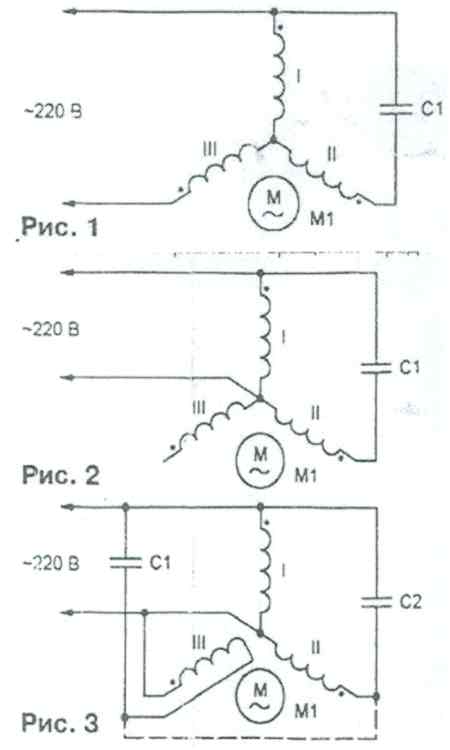

11.05.2006 в 18:50:06
Соедини в треугольник, если там звездой, то разбери и пересоедини. Если двиг высокооборотный (три тыщи), то конденсатор емкостью побольше, если нет, то поменьше, а эмпирическая формула в среднем - одна десятая от мощности в микрофарадах, т.е. 400 мкФ. Но лучше смотреть на ток через обмотку и подбирать по минимуму этого тока на той нагрузке, на которой будет эксплуатироваться мотор. Это элементарно делается амперметром. Ну на крайняк подбирай по шуму от мотора - по минимуму шума. Иногда, особенно для высокооборотных моторов приходится на пуск давать бОльшую емкость, чем на работу - т.е. иметь отключаемый дополнительный кондер. Соединяешь так: к двум проводам сеть, третий вывод соедини с одним из первых двух через этот самый вышеописанный конденсатор. Направление вращения будет зависеть от того, к какому из двх первых выводов подцепишь кондер от третьего.

Но лучше всего сопри еще один мотор подобной мощности или выше, и соедини два треугольника друг с другом вершинами, сеть подай на две любых вершины. Раскрути веревкой в нужную сторону один из моторов, который ни с чем механически не соединяй. Второй от него получит почти полноценные три фазы и будет хорошо работать, первый же на холостом много жрать не будет.

в журнале Радио №2 2002 года на стр 32
была интересная статейка по поводу включения 3х фазника в сеть с одной встречновключенной обмоткой. если найду статью могу скинуть . кому то отсылал это файлик- но увы не помню . а сам включал с емкостями Рабочие +Пусковые ( движок гдето 4-5 киловат) а выключатель от старой стиральной машинки . у него есть третий контакт который включается только при нажатии
на кнопку . тоесть как раз включает пусковые кондеры . а после раскрутки ( 2-4 сек ) отпускаешь кнопку и усе )))

движок на 380в. на 4 квт 2800 об. стоит на компрессоре СО-7Б.Пока соеденен звездой.Пытаюсь подключить на 220.Емкость рабочая дошла уже до 503 мКф на 450в(пусковая чувствую ненужна вовсе:)-качает только до 1 атмосферы.А надо минимум 3 атмосферы. Чувствую что рабочая емкость будет около 1000 мкф.На днях попробую воткнуть еще 200 мкф. Что скажете?
12.12.2006 в 14:16:00
в крайнем случае воспользуюсь этой схемой:
СПОСОБ ПОДКЛЮЧЕНИЯ ТРЕХФАЗНОГО ДВИГАТЕЛЯ К ОДНОФАЗНОЙ СЕТИ Трехфазные асинхронные электродвигатели с короткозамкнутым ротором обычно подключают к однофазной сети по схеме, показанной на рис.l. Расчет показывает, а практика подтверждает, что даже при оптимальном выборе емкости фазосдвигающего конденсатора С 1 вращающий момент на валу включенного подобным образом двигателя не превышает 35 % номинального. Это объясняется тем, что ток, протекающий по обмотке III двигателя, сдвинут по фазе относительно токов в обмотках 1 и II таким образом, что в суммарном магнитном поле статора, кроме ком*поненты, вращающей ротор в нужном направлении, образуется еще одна, вращающаяся в другую сторону. Она тормозит ротор, уменьшая момент на валу и бесполезно расходуя свою энергию на нагревание проводов и магнитопровода двигателя. Отключив обмотку III (рис. 2), удается увеличить вращающий момент до 41 % номинального. Он возрастает еще больше, до 58 %, если вновь подключить эту обмотку, изменив набавление тока в ней (рис. 3). Эффект достигается не только за счет смены направления вращения "вредной" компоненты магнитного поля. Происходит взаимная компенсация создаваемых обмотками II и III составляющих полей, совпадающих по направлению с полем обмотки 1 и потому не участвующих во вращении ротора Экспериментально установлено, что применение двух фазосдвигающих кон*денсаторов облегчает и пуск двигателя. Емкости конденсаторов С 1 и С2 должны быть одинаковы. Их рассчитывают по известной формуле С=2800*Iф/U, где 1 ф - номинальный фазный ток электродвигателя, А; U=220 В. Пригодны конденсаторы МБГО, МБГП, МБГТ, К42-4 на постоянное рабочее напряжение не менее 600 В или МБГЧ, К42-19 на переменное напряжение не менее 250 В. Правильность выбора конденсаторов можно проверить, измерив напряжения на каждой из трех обмоток двигателя под нагрузкой. Они должны быть приблизительно равны. Равенство напряжений на обмотках II и III электродвигателя дает возможность соединить их встречно-параллельно, как показано на рис. 3 штриховой линией. Конденсаторы С 1 и С2 в этом случае заменяют одним удвоенной емкости.

cit написал : Трехфазные асинхронные электродвигатели с короткозамкнутым ротором обычно подключают к однофазной сети по схеме, показанной на рис.l.
Утверждение с которым надо быть осторожней, т.к. этот вариант включения пригоден лищь для двигателей у которых на шильде выбита пара напряжей 127/220 вольт. Такие движки уже большая редкость, хотя, конечно, довоенное оборудование ещё где-то стоит ...
