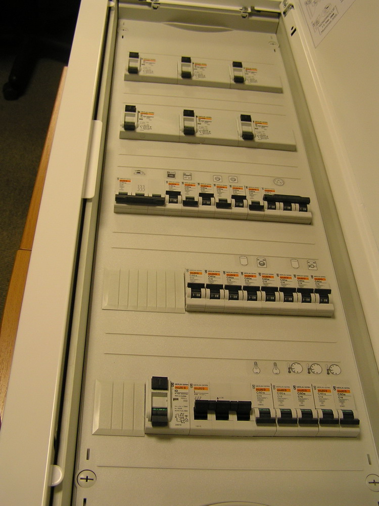

Репино. Щит "корабля". Это тоже что-то вроде беседки, но на воде (судя по схеме, есть трап и подводный прожектор). Похож на предыдущий, но есть модульные контакторы.

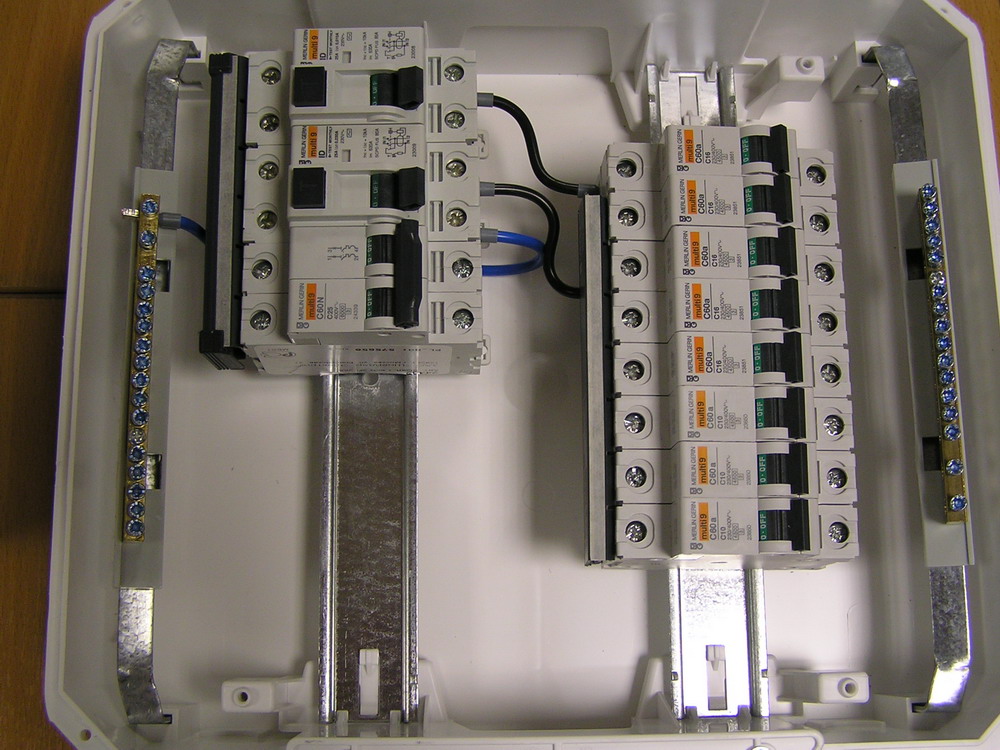

Репино. Щит гаража. Шинки на рейке 2*12: зелёная - земля, голубая - нейтраль, чёрные - фаза. Мелкие наборные клеммы справа - для цепей управления. Внизу держатель кабеля. Пластроны (лицевые панели) стальные. Держатель этикеток самоклеящийся. Дверь с калёным стеклом (если разбить, то разлетится на мелкие безопасные осколки).

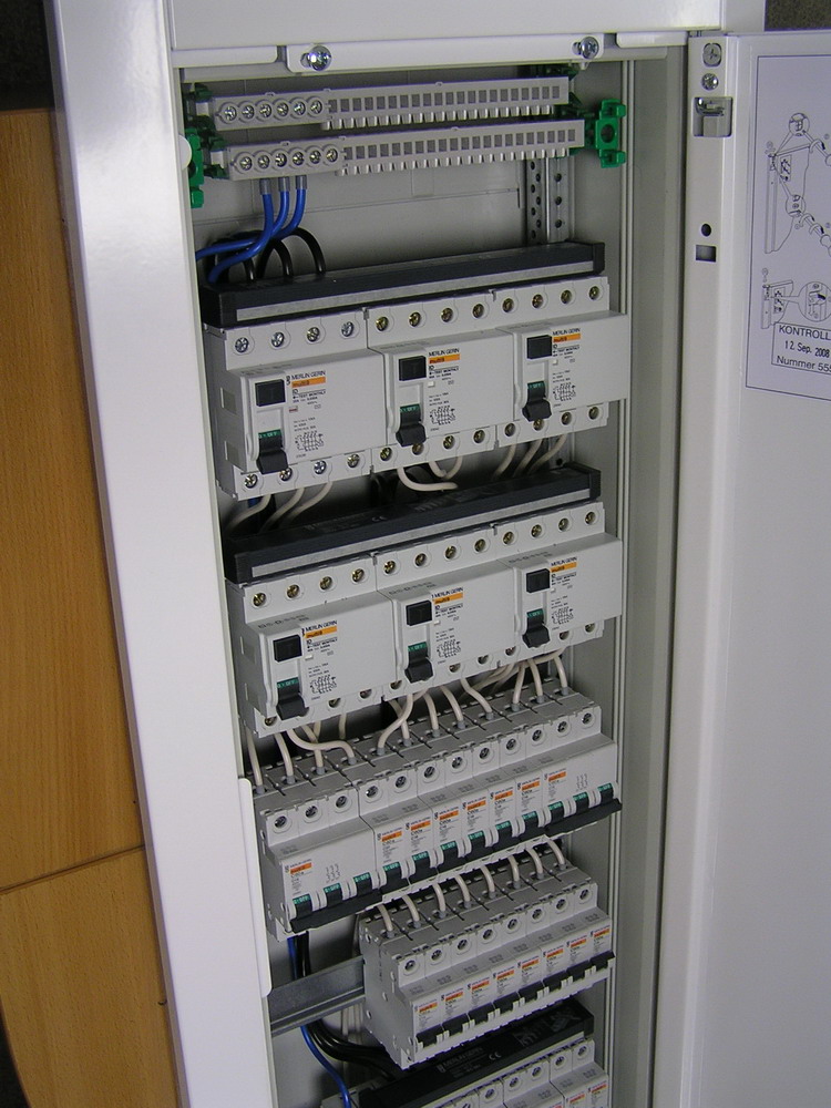

Обычный мелкий, тесный щиток (между центрами дин-реек 125 мм). Но из-за применения гребенчатой шинки (и поэтому малого количества проводов) теснота вроде и не ощущается. Заводскую плёнку с дверцы не срываю, так как она заказчику ещё пригодится для защиты от пыли и царапин.

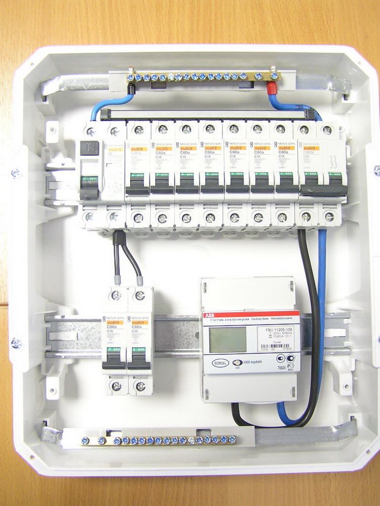

Очень похожий щиток (так как на тот же объект), только по-больше клемм (внизу наборные клеммы для цепей управления) и шинок.

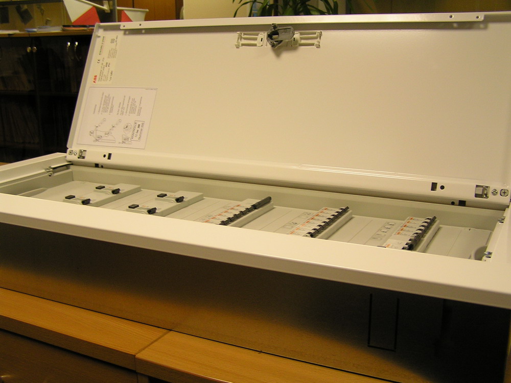

Щиток пластиковый, шириной 24 модуля. При монтаже удалось обойтись гребенчатыми шинками (без распределительных колодок). Чем мне нравятся такие щиты: между рейками 150 (а не 125) миллиметров, под рейкой значительный зазор, слева и справа вдоль бортов есть место для кабеля.

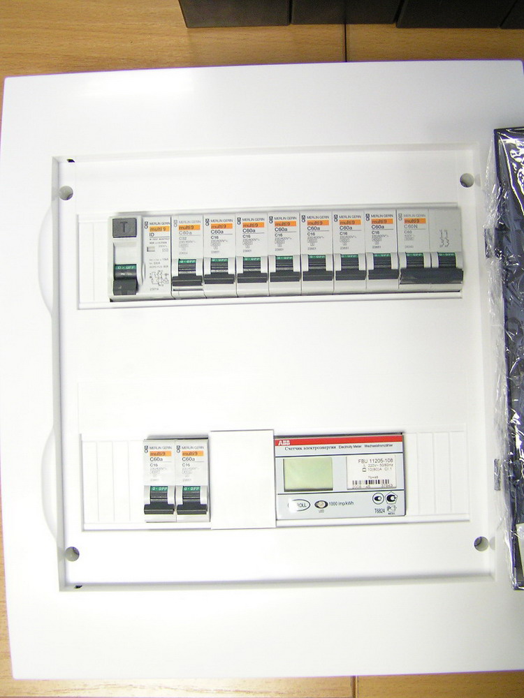

Заказчик этого щитка (наша сотрудница) вышел на меня по рекомендации заказчика из предыдущего примера. Ей я ещё поставил бухту NYMа, но это факультативно, не по профилю. А щиток простейший.
