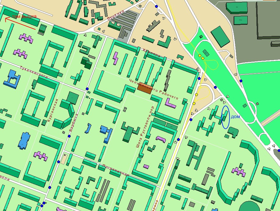

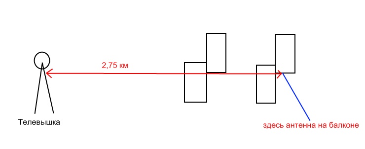

Квартира в новостройке на 8 этаже. Так как кабельного ТВ еще нет, поставил самодельную антенну сделанную из одного алюминиевого диска, покрытого магнитным слоем (лет 20-30 назад жесткие диски(винчестеры) из них делали). Схема расположения дома, антенны и телевышке показана на рисунке. Так вот. Сигнал ловится довольно хорошо, многие каналы практически идеально и без шумов. Но на всех каналах присутствует задвоение или даже затроение изображения.
Раньше эту же антенну одно время на первом этаже использовал. окно там выходило на сторону вышки, но и 9-ти этажка стояла рядом. Сигнал был с шумами но задвоения не было.
Поможет ли замена антенны в моем случае (т.е. если установить ее на балконе в том же месте), либо поможет только вынос антенны на крышу?
На всякий случай если поможет прикладываю карту окружающей местности влияющей на распространение сигнала

chekalin-v написал : либо поможет только вынос антенны на крышу?
без вариантов, только на крышу, плюс в том, что это сделать будет несложно так как

Суровые челябинские антенны :)У Вас обычное переотражение сигнала т соседних строений :) Несите на крышу ...

В таких условиях не поможет, разве что пытаться ловить отраженку откуда то.
