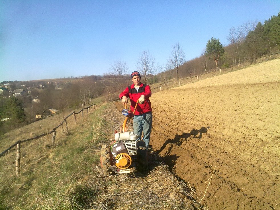

Моя картошка посажена :), а еще 3 огорода...
Мотоблок Мотор Сич. Посадка картошки.
Заметил плюс посадки таким способом - первый рядок, если написАл криво, то можно исправить... с КС так не получиться.

А какая глубина посадки получается?
Yrik1980 написал : Заметил плюс посадки таким способом - первый рядок, если написАл криво, то можно исправить... с КС так не получиться.
От куда таки выводы? КС даю люфт по 2мм с каждой стороны. Нормально подруливается - если нужно. При посадке на глубину 90мм КС устойчиво, а при посадке на 50 мм - гуляет...
Вчера засадил 5 соток. Доездами, посадкой и сбором заняло часа два. Ушло 24 ведра.... Садил на 90мм

:applause::applause::applause: Красиво получается!...А какую минимальную ширину между рядками можно выставлять?( у нас картофель садят в основном через 50 см. между рядками, но есть люди и уже садят)

6-8 см.
li.sta написал : От куда таки выводы?
Я к тому что если съехали, то все... Хотя КС мне очень нравится, в кума есть.
Zbuser написал : А какую минимальную ширину между рядками можно выставлять?
Колеса только на 800 и при этом колесо едет под териконом не важно нарезаем или загортаем. Между рядами строго 700мм.
