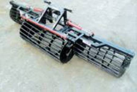

18.12.2012 в 14:16:29
vagin написал : Если тянуть не будет , то можно воду вылить или делать колёса на 16".
Да нет.... Тянуть то потянет...:a Проблема в другом... В той колее что оставит после себя мотоблок.
Ведь я в прошлом году таскал мотоблоком каток, шириной где-то коло 1.2м, диамет р не помню, на глаз 350 мм, от роликов. Мой МБ весит 120 кг, но слет по культивированной почве приличной.
При таком агроподходе нужно после мотоблока пускать хоть боронку в два ряда или что ешо, чбоб след от колес подровнять, а потом можно и каток... МДХП.

18.12.2012 в 14:24:56
petrovi4_63 написал : Гагарин рекомендует , диаметр примерно 250мм, оседлать ее не получится, на мой взгляд высокое сопротивление качению
250 ето минимум... Хотите осидлать - делайте диаметр не меньше 500 мм. Шаг прутков 50 мм, прутки по винтовой линии.
Но зачем седлать каток.? Так там будет не огород,а полигон... Или усадить кукую то хорошенькую барышню, весом до 45 кг...:o
petrovi4_63 написал : Вес обеспечится сидящим оператором, проблема в другом, хватит ли крутящего момента у МС4-05 и не будет ли зарываться МС-8.
Момента хватит... Если каток подобрать верно, н не зароется...
Проблема в другом, хватит ли ваших нервов смотреть на тот ров от колеса, что оставит мотоблок...

18.12.2012 в 15:58:34
BSlavik написал : При таком агроподходе нужно после мотоблока пускать хоть боронку в два ряда или что ешо, чбоб след от колес подровнять, а потом можно и каток...
Вот и я стою на таком варианте. Каток не скрывает следы от транспортера пусть им будет либо что или кто. Лыжня от 45 размера остается до прополки.

petrovi4_63
petrovi4_63
Регистрация: 25.03.2012
Стрый
Сообщений: 373
18.12.2012 в 22:11:35
BSlavik написал : 250 ето минимум... Хотите осидлать - делайте диаметр не меньше 500 мм. Шаг прутков 50 мм, прутки по винтовой линии.
Про полигон цитата: "Волею-неволею, я пахал сырую землю и сорные травы уничтожил совершенно, но корешки их, облепленные мокрой землей, образовали многие комки, сильно засохшие при наступившей засухе. Здесь оказал мне услугу штифтовый каток (дубовая колодка, набитая штифтами через 6 см расстояния, и такой же длины), комья были раздроблены и поля засеяны рядовой сеялкой." Взято здесь batfx.com/index.php?act=attach&type=post&id=2410 .Собственно это и есть прообраз "ежового" катка. Эта статья целиком посвящена земледелию в жарком и сухом климате. Нервов не будет, ибо прутковый каток и зубчатые бороны выровняют, оставленный, колесами МБ, след. Собственно, все уже реализовано до нас и давно взято здесь http://www.mastercity.ru/showthread.php?t=104189&page=307 , но усовершенствовать можно или точнее дополнить, сделав каток съемным, заменяемым. Вот таким , таким (одна секция) или любой другой конструкции, с возможность цеплять зубчатые бороны и механизмом подъема зубчатых борон. Понятно, что выпуск всего ассортимента катков скорее окажется нерентабельным, но ведь можно выпустить стандартную модель, а остальные катки производить под заказ.
