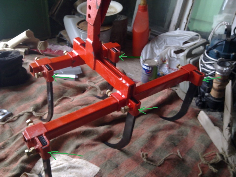

vagin написал : Я вижу , что на МС раме удобное и простое крепление и ещё ни один не пожаловался на люфты :confused: . Никто не заставляет никого покупать , но все берут почему то :) Все как один хаяли КК-3 , но я купил и доволен шо слон !
Олег, я жаловался, лежит теперь в ожидании доработки :mad: Упорных болтов в указанных стрелками местах катастрофически не хватает, из за чего стойки нельзя зафиксировать в одной плоскости. Ведь раньше же делали эти наборы с нормальными креплениями (см. фото) и они на самом деле были универсальные, кому нужна такая модернизация? :mad:

KIN 74, посмотрел фото и не увидел тут ни упорных , ни регулировочных болтов угла атаки , а заглубление регулируется на обоих видах рам одним боковым болтом . Не вижу никакой разницы между этими рамами :confused: . Почему не приварите гайку на каждом узле ?
