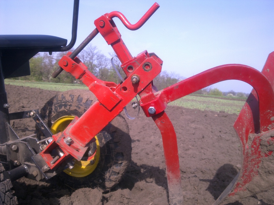

В этом году вспашку огорода пришлось разбить на три этапа: классическим методом с помощью МС вспахал среднюю часть, 1/2 общей площади огорода, которую засеял ячменем, после чего через две недели решил вспахать левую часть огорода под картошку а позже правую. Борозды пришлось нарезать в одну сторону а на зад делать холостой пробег около 60 метров в одну сторону :cool: что не на шутку утомляло. Пришлось вернутся к когда-то неудачным попыткам провести вспашку с помощью адаптера :scare, после получасовых толканий, пробуксовок а так же подпрыгивания 200 кг МС :eek: мне удалось его усмирить, и мотоблок с легкостью на второй передаче побежал по борозде с адаптером :clapping.
На фото видны регулировки, с помощью которых удалось заставить пахать МС с адаптером. Хочу обратить внимание, что колею правого колеса адаптера необходимо установить в приделах 250-300мм от оси (центра) адаптера. Ну и конечно же очередной ляп конструкторов: при установке минимальной колеи правого колеса, механизм привода тормозной ленты цеплял за сосок камеры (чего я сразу не заметил), что привело к обрыву соска :mad:. Устранил все заменой камеры на жигулевскую и временным снятием тормозного механизма.

KIN 74 Вас с сиденья не выкидывало при вспашке? Как плуг фиксировали? пускали на свободной сцепке или фиксировали намертво в пазы

06.05.2013 в 22:17:00
KoxiC Сидение при вспашке стоит под уклоном, для удобства приходится сдвигаться левее, в общем сидеть на нем вполне нормально. После настройки плуга с сидения никуда не выбрасывает. МБ норовит повернуть влево, приходится придерживать. Регулировка плуга жесткая, зазоры (люфты) выбрал с помощью пластины, плуг в землю входит легко, заглубление ограничивал фиксацией ручки. Вспашка проводилась с блокировкой.

KIN 74, А плуг на адаптере стоял, все же на жесткой сцепке, с упорными болтами??(опоздал с вопросом...)
Тогда уточним : НА свободной сцепке пахать не пробовали ? Как по мне с адаптером плугу нужна свобода. На 12х колесах пахаи ?

umnyi написал : KIN 74, А плуг на адаптере стоял, все же на жесткой сцепке, с упорными болтами??
Да, все жестко. К сожалению не удалось снять видео, но к этой теме обязательно вернусь :)
