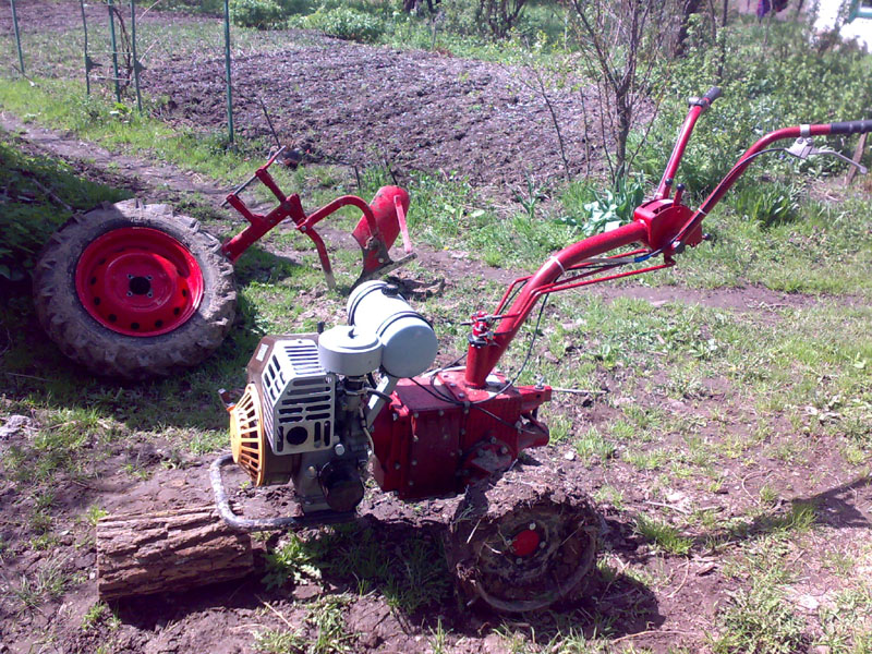

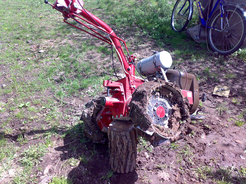

Я работаю с фрезой без редуктора с 1/2 набором ножей. Вместо штатных колес ставлю очень малые грунтозацепы.

Грунтозацепы с чего делали?

Купил готовые (200-250 грн, точно не помню), шли под китайский МБ. Центральное отверстие рассточил под МС и просверлил 4 новых отверстия под болты.
