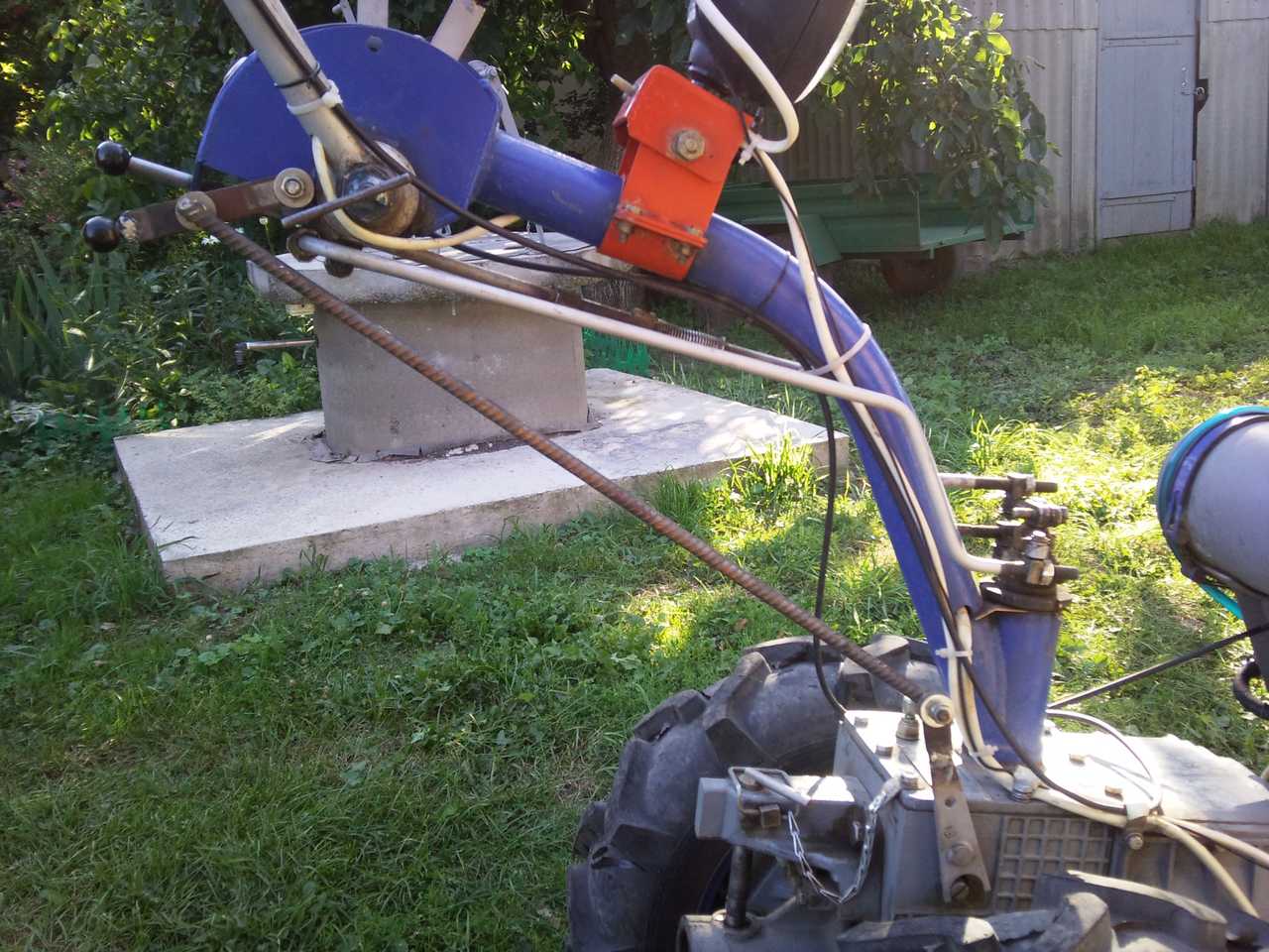

передняя часть корпуса повторяет УУМП 2(размещение шкворня и распорных болтов), расчетная толщина метала корпуса 8мм (токарка под такую толщину расчитывалась), по факту сделал из чего было 7мм. размещение оси подшыпников/зажымного болта отступлено по минимуму но так чтобы не терлась об крышку ВОМ, гайка от ступицы Таврии. Ось точеная, чертежа найти немогу(диаметр в месте подшыпников 20мм, длина етого места 70мм) остальное не принципиально.
сделана вставка с бронзовой фольги луженой бабитом смазано графитной смазкой.
да варварство, но за время експлуатации ничего не разбилось, после того как поставил ету сцепку значитеды, точнее не бросает рулем вверх-вниз на кочках.
вобщем если когото интересуют какието конкретные размеры я их зделаю

maksfer написал : передняя часть корпуса повторяет [COLOR=#3E3E3E]УУМП 2(размещение шкворня и распорных болтов), расчетная толщина метала корпуса 8мм (токарка под такую толщину расчитывалась), по факту сделал из чего было 7мм.
предлагаю приварить такие направляющие для самоцентрации отверствия при установке. Очень помогает при стыковке прицепа к мотоблоку.
