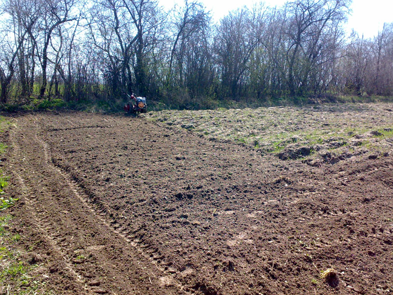

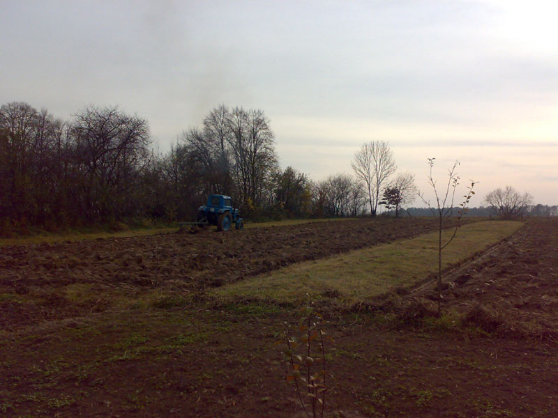

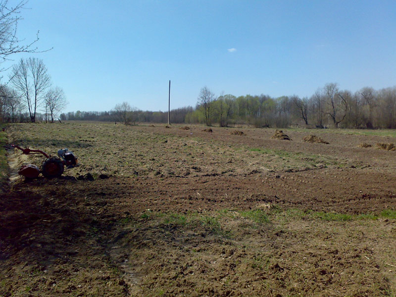

100%. Я, например, стараюсь фрезеровать только по влажному грунту. Вот нашел старые фотки, после осенней вспашки трактором МТЗ, весной фрезеровал своим МС, борозды глубокие, работал поперек. Маленьких колес еще небыло (3 года назад), поэтому переворачивал колесные редуктора.
