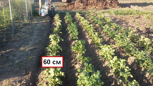

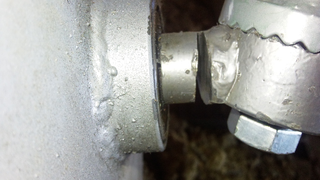

Вчера заходил в фирменный магазин в Виннице по Моторсич и узнал цену на воздушный фильтр - 48 грн !!!:eek::eek::eek: . Beginer делайте выводы , почему не звоните мне ? :) Получил из Сум дисковый окучник для моторсич мб4-05 производства фирмы "Роста"
Цена - 750 грн + 30 грн за доставку (САТ). Покрашены красиво и хорошо НО , сразу увидел кривизну изделия - диски приварены к стойкам не одинаково а под разными углами . Прикрепил их к сцепке и посмотрите ,что получилось .
Шаг зубьев , при помощи которых выставляется угол поворота дисков , большой и ими не возможно выровнять кривые руки сварщика . Пришлось распилить ось с одной стороны и ударить кувалдой :) а потом заварить .В итоге получилось более или менее . Когда стучал-равнял , ощутил качество дисков - металл крепкий и звук от ударов как в церкви :) и следов от кувалды -0 .Подшипники тоже хорошие -большие .Всё хорошо но, тому сварщику с фирмы Роста надо передать привет :mad: После установки на мотоблок понял , что так не удобно работать так как , их надо придавливать - развесовка плохая . Вышел из ситуации так - взял утяжелители и навесил на ручку сцепки. На фото их два но потом я один снял а то сильно прижимало и тяжело было управлять . Во время работы сделал вывод , что под такие окучники надо сажать картошку с интервалом между рядами 60 см а то в рядах с 70 см оставались проплешины и мотоблок уходил с колеи .
Понравилось , что диски крутились и срезали бурьян и такие териконы сапкой не сделаешь .Соседи бегали вокруг и советовали - "гАзу-гАзу давай" а у меня от большой скорости криво получалось :) пробовал на 3 передаче , но не успевал корректировать траекторию :cool: лучше выходило на 2 скорости и с жестко зафиксированной сцепкой . Короче говоря , окучил я быстро и не успел насладиться их работой - через час пришлось уезжать с огорода :(

vagin написал : После установки на мотоблок понял , что так не удобно работать так как , их надо придавливать - развесовка плохая . Вышел из ситуации так - взял утяжелители и навесил на ручку сцепки. На фото
Я такое в прошлом году прошел. Только у меня почва была слежана я так ДО не мог заглубить.
Сейчас вот что получилось. (повтор и из другой ветки http://www.mastercity.ru/showthread.php?t=36496&p=2440019&viewfull=1#post2440019) Пошел по стопам КИN-a Вот что получилось
Сначала "царапал", т.е . пытался нарезать направляющие. ДО опять разные углы захвата - особенность реализиции "Росты".
Потом психанул, лапы заглубил на (см. фото). МБ держал курс не куда его не носило.

vagin написал : сразу увидел кривизну изделия - диски приварены к стойкам не одинаково а под разными углами . Прикрепил их к сцепке и посмотрите ,что получилось .26052011001.jpg 26052011002.jpg Шаг зубьев , при помощи которых выставляется угол поворота дисков , большой и ими не возможно выровнять кривые руки сварщика .
Я об это предупреждал, что будет такое. Отправлял на завод свои стойки. Поменяли, но углу все равно разные. Но это критично как я понял только на малой глубине, на большой уже не принципиально. Хотя можно и переварить. А нужно ли?

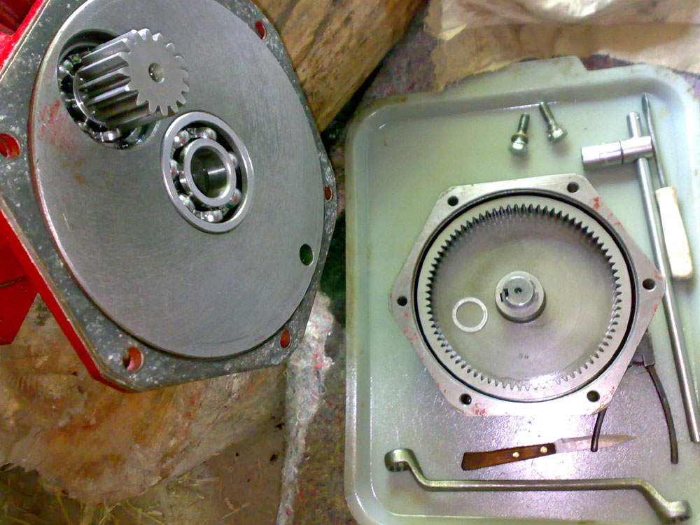

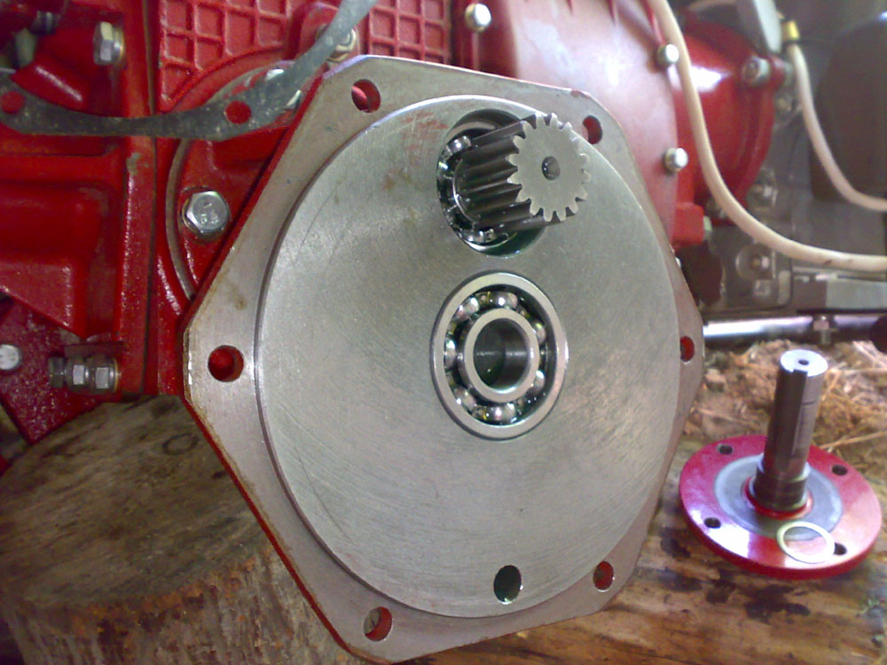

SV*
SV*
Регистрация: 14.02.2011
Коростень
Сообщений: 508
28.05.2011 в 15:15:36
vagin написал : Как там фотки поживают ?
Заработался, раньше некогда было, тем более надо было хорошо испытать в работе редуктор МБ.
Фото 1 - устройство редуктора; Фото 2 - устройство редуктора. Это все, что было при расборке, отсутствовали две регулировачные шайбы.

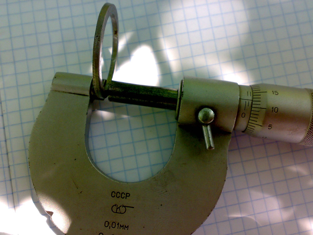

Фото 3 - необходима такая шайба, толщину подбирал так, чтобы штопорное кольцо плотно, но надежно зашло в канавку (фото 4), у меня получилась толщина 0,8 мм.
Последовательность сборки такова:
  • вставил аккуратно полуось, чтобы не повредить манжет (фото 5);
  • поставил подшибник, одел недостающуюю хорошуюю стальную шайбу (толщина 0,8 мм), вставил в паз шпонку (фото 6);
  • одел планитарку (фото 7);
  • заштопорил штопорным кольцом (фото 4) Очень важно, чтобы штопорное кольцо надежно село в канавку (защелкнулось).
Дальше. Необходима была еще одна регулировочная шайба, котрая одевается после стопрного кольца. Толщину подбирал следуюющим образом: одел шайбу толщиной 1 мм и соединил редуктор на 2 болта - люфт остался, снял, добавил толщину шайбы до такого размера, чтобы люфта небыло, в моем случае это 2,0 мм на левом редукторе и 2,12 мм на правом (фото 8).
  • итак, поставил вторую регулировочную шайбу (фото 9);
  • соединил редуктор;
  • потсавил колеса и залил масло. Важно! После того как залил масло по уровень на щупе необходимо проехать МБ метров 20, чтобы маслом заполнились редуктора, после чего уровень понизился и долил еще около 0,5 л ТАД-17И.
