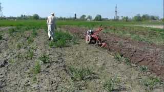

Коллеги, вопрос. Научите пахать. Тут кто то недавно писал - "настроил плуг строго по РЭ и пошел как по маслу" У меня получилась индейская изба - "фиг-вам" называется. В РЭ написано (не дословно, но очень близко к тексту, практически выучил) - поставьте левое колеса на подставку 16-18 см и далее все в этом положении. Нос МБ ПОДНЯТ от горизонта на 10 см, лемех плуга в это время должен стоять на земле (регулируется перестановкой отверстия в стойке плуга по креплению поворотного устройства). Вот тут у меня сразу засада - даже при креплении за самое нижнее отверстие нос МБ смотрит ВНИЗ на те же 10 см. Где засада? Мои мысли, что в РЭ опечатка про ВВЕРХ и НИЗ. Но человек же писал, что сделал так как там написано...

Said1960 написал : Где засада? Мои мысли, что в РЭ опечатка про ВВЕРХ и НИЗ. Но человек же писал, что сделал так как там написано...
если учесть, что инструкции пишут.... на видео хорошо видно, что ну, никак нос МС не смотрит вверх...
Мотоблок Мотор Сич.Вспашка на автомате.avi
я тоже первый раз пытался всё по инструкции, потом вышел на участок, офигел, стал крутить как я думаю, 10 минут проб и ошибок - МС пашет сам на нужную тебе глубину и ширину... правда, для того, что бы пахать на автомате, тут нужно совпадение некоторых факторов - влажность земли, состав земли, скорость... по крайней мере у меня, на разных участках разная земля, поэтому пахалось везде по разному...

Юрий VW написал : на видео хорошо видно
Тут оператора надо было на втором конце гона поставить - фигли за МБ бегать, если "вин такый вумный"

Said1960 написал : Тут оператора надо было на втором конце гона поставить - фигли за МБ бегать, если "вин такый вумный"
я ставил сына, прикольно... но скажу честно, как по мне, то если позволяет площадь и место, то лучше пахать большим трактором (Т-25, ЮМЗ, МТЗ), совершенно другое качество... я пахал МСом куски небольшие, только потому, что или мокро очень было, или заехать туда невозможно... а с другой стороны - может если бы не было ЮМЗ, то пробовал бы всё пахать МС, кто знает...
