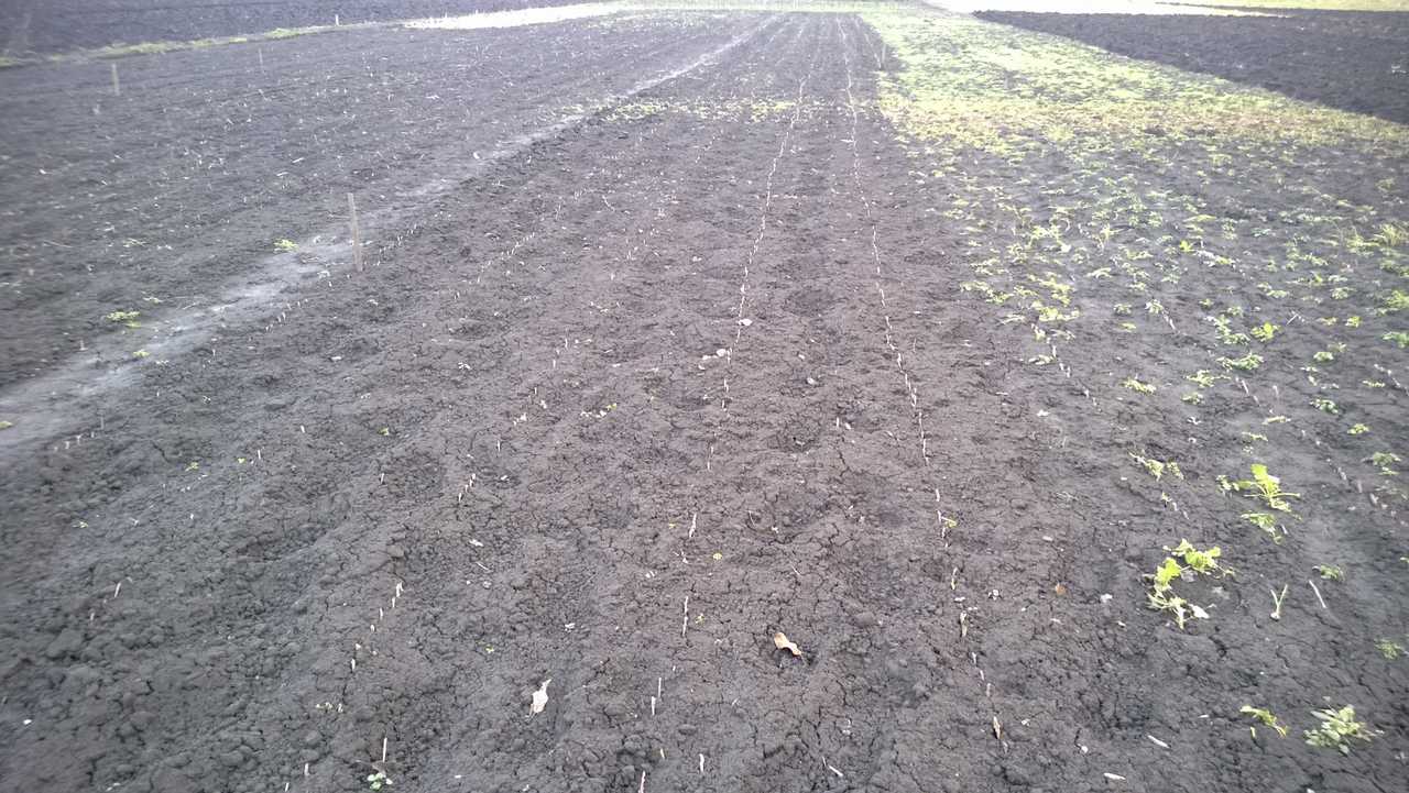

Serhij; У кого идёт ? Тут ещё никто не видел как именно он идёт . Да и пахать мотоблоком это садомазахизм , проще и быстрее это сделать трактором .

Олег, Вы не правы - ведь мб создан именно для малых хозяйств. Вчера две шабашки - по полторы сотки вспахать. Под ранний посев. Поэтому не такой уже это и садомазо.

vagin написал : У кого идёт ? Тут ещё никто не видел как именно он идёт . Да и пахать мотоблоком это садомазахизм , проще и быстрее это сделать трактором .
На мс ещё я не пахал, но мой старый мтз очень даже хорошо пахал, на своих грунтозацепах и без грузов. А на счет вспашки мотоблоком я не соглашусь что ето садомазо, наоборот мне очень нравиться главное чтобы был хорошый и хорошо отрегулированый плуг.
И судя по отзывам если поставить колёса на 16 то и грунтозацепы не нужны, он не буксет так
Проще вообще ничего не делать :) VID 20141108 141219
