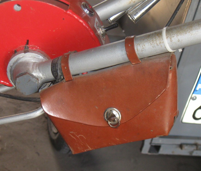

Амортизатор для этого слаб и ненадежен. У меня куча всяких амортизаторов от разных иномарок. Вчера подобрал труба в трубу из толстостенных труб гидравлики гусеничного экскаватора союза для поворотных стоек ДО. На прицепе и адаптере у меня в тубы вставлены трубки нержавейки из сосков доильного аппарата. Подходят как будто их точили туда, стоят на прицепе с 2006 года на адаптер позже поставил. Соски на фото.
