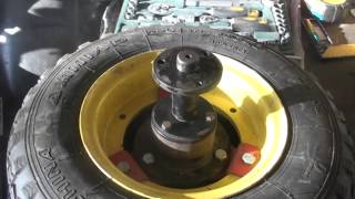

vagin написал : Там вроде и разболтовка 4*100 . Не подошло внутреннее отверстие ?
Олег, ну опять ты со своей категоричностью... Не подошло ничего - ни болты, ни отверстие. А то бы я от нечего делать 2 дня варил/резал бы

Said1960, спицы не согнет? как то тонковаты,на мой взгляд...:confused:

КРЫМСКИЙ; Вся арматура 10 мм

Said1960, не надо ничего срезать.....не вздумайте! несите на сверлильный станок и все дела....

КРЫМСКИЙ написал : несите на сверлильный станок
Вчера еще сносил. Ща покажу. Постепенно

Said1960, есть и у мнея полоса подобная. то ли ее готовили для производства рессор или еще чего подобного но реально сверлить трудно. В ней на скорую хотел и большие отверстия сделать. писал выше как. Болгарка и то с трудим вгрызается. Уже поздно но можно в пластинай делать не сквозные отверстия а нарезать резьбу (типа гайки сделать)
