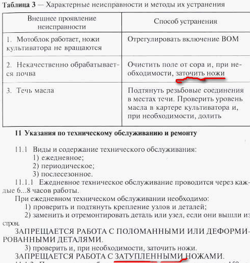

Harahondya написал : А точить ножи категорически не рекомендуют!
Кто тебе такие глупости сказал ? Ты же инструкцию к фрезе не читал . Даже запрещается !!! Вот -

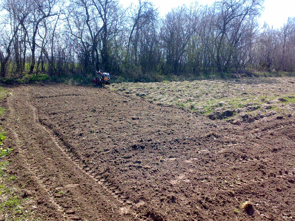

Van Helsing написал : Вы когда работаете с фрезой колеса меньшего диаметра ставите или работаете с уклоном?
Когда много, то меняю колеса, а когда одна сотка, то и с уклоном, только нужно, чтобы давление масла смотреть...
Harahondya написал : Цитата Сообщение от vagin Посмотреть сообщение Снимите половину ножей Зачем? Про запас?
И про запас, это два. А первое, это то, что легче идет на ДВС 4.05.
Это по мне после двух весЕн.
Поставил бы полный комплект, если бы знал, что жито по весне за одни раз можно запрятать, но это не так нужно два раза ходить.
Ничего я не ставлю ВООБЩЕ . Малые колёса нужны в том случае , когда участок имеет уклон . При езде под горку иногда может загореться лампа т.к. МБ задирается сильно . Себе не собираюсь ничего не делать . Но если мне будет совсем нечего делать и будут дармовые диски, то сварю себе тоже :).

По поводу фрезы я поддержу vaginа. Отработав сезон, сейчас я уже не представляю свой МБ без фрезы.:) А колеса меняю на грунтозацепы меньшего диаметра и проблем не знаю с уклонами.

По закапыванию. После снятия с фрезы половины ножей закапывания на 20 сотках было раз или два. При полном комплекте намного больше. О чем это говорит?

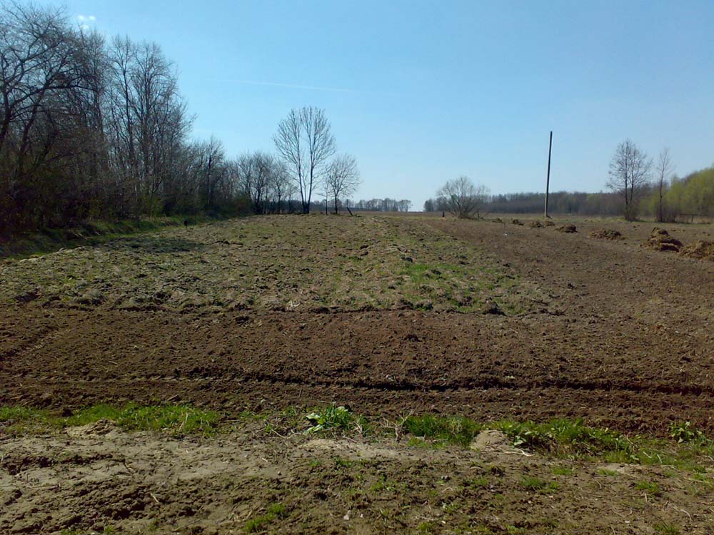

vagin написал : Затем , что бы увеличить фракцию земли .
Изменение фракции должно производиться путем изменения оборотов на фрезе и подачей(скоростью передвижения МБ).
li.sta написал : Поставил бы полный комплект, если бы знал, что жито по весне за одни раз можно запрятать, но это не так нужно два раза ходить.
Заделка сидератов с помощью АР происходит за 2-3 прохода. Количество проходов-не критично.:)

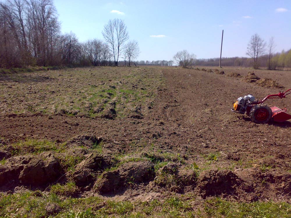

SV* написал : сейчас я уже не представляю свой МБ без фрезы.
Так я и не говорил, что фреза вообще не нужна:eek:. Речь идет о конструктивной недоработке:yu. Это вина завода.
SV* написал : А колеса меняю на грунтозацепы меньшего диаметра и проблем незнаю с уклонами.
этим Вы не только снимаете наклон МБ, приводя процесс смазки двигателя в норму, этим Вы еще уменьшаете и саму нагрузку на двигатель уменьшая подачу при фрезеровании.

Рад написал : грунтозацепы лучше не варить, легче маневрировать без них, меньше высота и смысла в них ноль, буксовать не где ИМХО
Да не скажите, что буксовать негде, особенно если идешь с фрезой после тракторного плуга или по влажному полю. Блокировка выручала неоднократно. А маневренность МБ на грунтозацепах по полю я не заметил чтобы уменшилась по сравнению со стационарными колесами.
Я работал с фрезой и на стандартных колесах с перевернутым редуктором, и с грунтозацепами меньшего диаметра.
