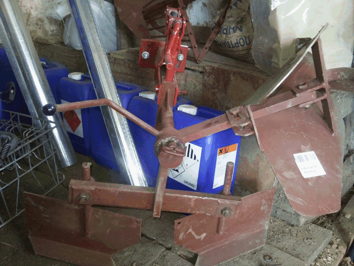

Пообщавшись с продавцами в магазине МС , продавец сказал , что на адаптере МС невозможно точно выставить угол атаки навесного а в Жмеринском есть возможность болтом регулировать угол атаки и ещё он имеет двухрычажный механизм подъёма т.е. при поднятии навесного угол атаки на меняется .И масса его меньше чем МС но, колёса похуже и без тормозов .Я бы себе купил Жмеринский .

Сажал , как на видео с Экспертом , но помедленнее , т.к. в первый раз и на жесткой сцепке :eek: , ума хватило сцепку отпустить после пятого рядка , как упрел :) , ну как у Вас при выкопке картошки (Вы поняли о чём Я). Когда убрал люфты в револьверном механизме КК-3 , то и картошку посадили . http://www.youtube.com/watch?v=z5Fs4CaIgSc Раннюю картоху сажал на 60 см .Выкапывал её постепенно , лопатой и съедал :) . Обычную картошку (купил у фермера Бэллу Розу , второй репродукции - урожай впечатлил даже профессионалов) ,начал сажать по маркеру .Маркер сколотил из палок , с междурядьем 70 см .Сбоку граблей маркера приколотил вертикальную палку для второго человека - направляющего .Сначала колея была на МБ - 60 см но, посла нарезания рядка , не смог ехать назад и загортать т.к. колёса ехали по горкам . Потому поставил на МБ колею -80 см и всё пошло гуд . Фото моей сделанной работы вы чуть выше ,на этой странице, уже видели . Окучивал "ростовскими" дисковыми окучниками .Ранняя , с междурядьем 60 см окучилась классно и красиво а остальная картоха с междурядьем 70 см тоже хорошо окучилась но остались проплешины между рядками - не хватало ширины захвата дисков .В итоге остался доволен и тем и тем .Как выкапывал картоху Вы уже видели :) http://www.youtube.com/watch?v=f9RiOyCdznE

Я когда своим дисковым окучником работал , то был "хруст"срезанного бурьяна :eek: очень понравилось . Вот мой маркер и КК-3 А вот окученная картоха 70 и 60 см . Сосед работает двумя ушастыми с адаптером , Очень доволен их работой .Показывал мне с гордостью свой огород - красота , как на выставке ,рядки как пуля :)

Нужно делать несколько окучиваний, при этом с каждым разом раздвигать стойки и,конечно, разводить перед дисков, по ходу МБ, шире.:) Тогда междурядия к концу крайнего(4-5-6 раз) будут полностью выбраны.;)
vagin написал : Я когда своим дисковым окучником работал , то был "хруст"срезанного бурьяна очень понравилось .
Ага! Причем ДО бросает бурьян с земелькой на рядок:земля снизу, а бурьян сверху прикрывает брошенную землю.:clapping Солнышко кыбалдык бурьяну по темечку, бурьян и окочурился. ;)Супер!:)
