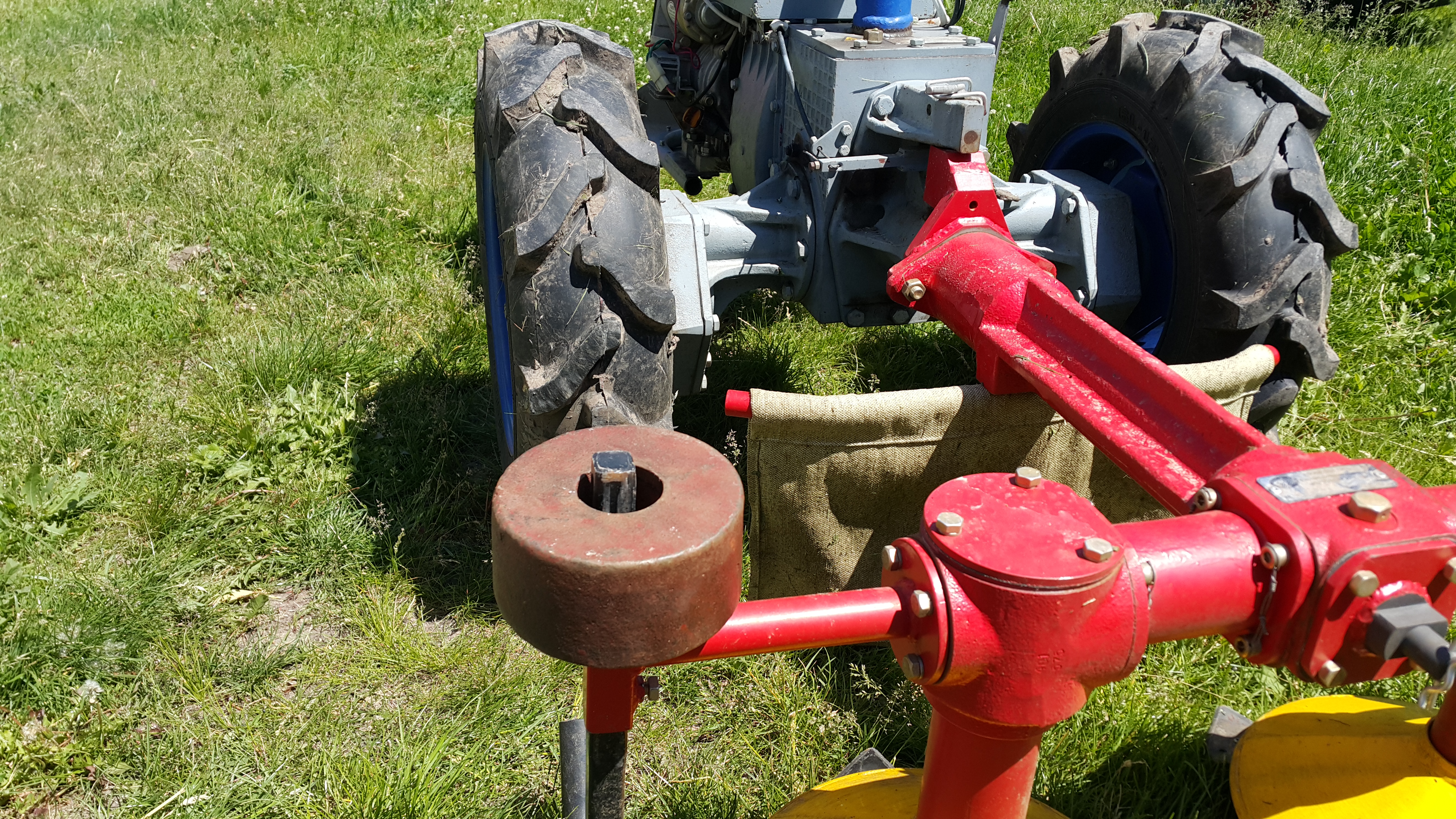

Sergey Michailovich, Это пишите конкретно про Мотор Сич КРН-2С? как дело обстоит у нее с поломками, запчасти в свободном доступе.
Agro 2009, у меня такая же косилка,только на шильдике написано Мотор Сич КРН-1В. Не смотря на довольно таки тяжелый вес, пришлось ее немного догрузить, работать стало на много удобней. Косилка довольно таки прочная и сломать на ней что то будет очень сложно) Из расходников только масло и ножи от комбайна. Первый проход на заброшеных участках дался тяжеловато, роторам пришлось сравнять с землей все муравейники и неровности, с чем она справляется без напряга, второй проход на этом участке уже казался прогулкой, приходилось только подруливать. Часто приходится прокашивать заброшенные участки с сорняком в человеческий рост, легко рубит вишняк толщиной с палец и т.д., единственное, с чем она тяжело справляется, это длинная полегшая и покрученная растительность, которая наматывается на роторы. Во время кошения нагрузки на двигатель (дизель 6л.с.) практически нет. Да, еще, включать роторы с транспортным колесом категорически нельзя, пострадают ножи.
