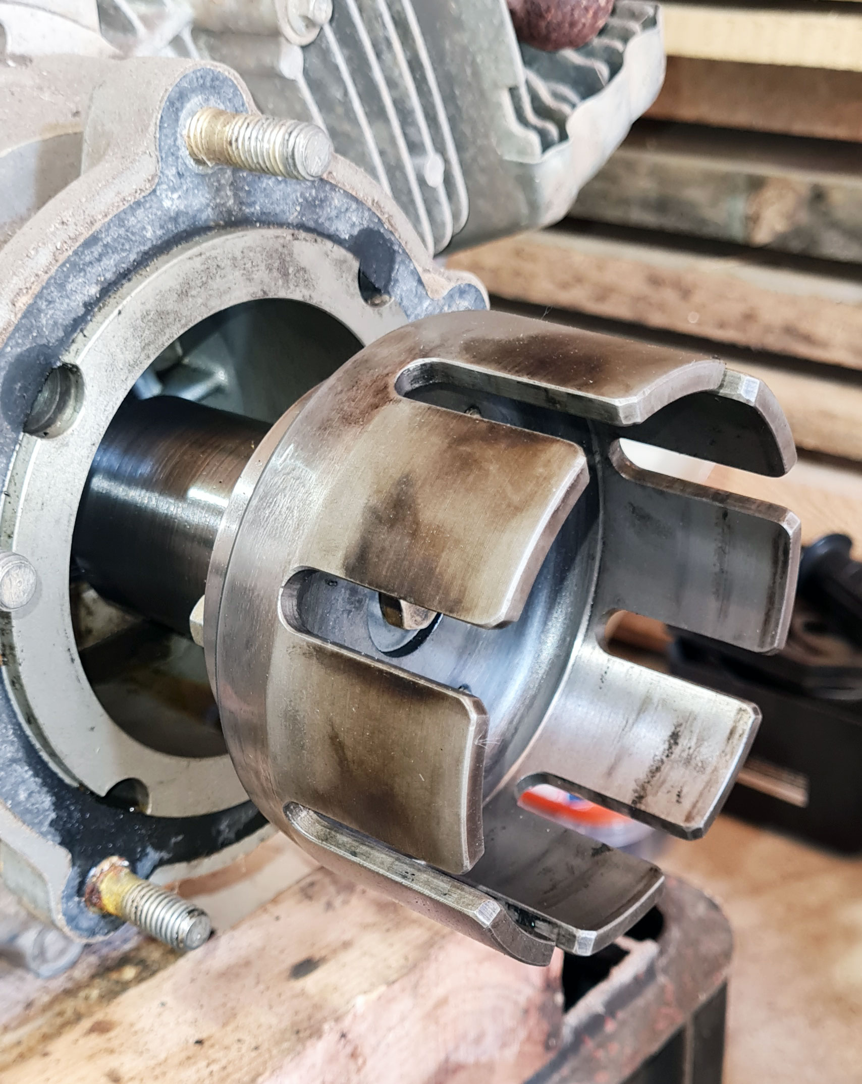

Камрады всем привет. Попал ко мне убитый мотоблок, стоял 3 года под навесом. Сцепление не работает от слова вообще. Сегодня раскидал его. Возникло несколько вопросов:
  1. Сцепление: Все черное, с запахом гари, диски еле-еле разлепил с помощью отверток, настолько сильно слиплись. На ведомых дисках есть сильные царапины, насколько это критично? На тарелке неравномерный износ, подтверждающий или ее кривизну или неравномерность выжима- что делать, может поменять пружины?
  1. Слизаны зубья вал-шестерни промежуточного вала. Подскажите последовательность работ, как ее извлечь?

MuTeK написал: На ведомых дисках есть сильные царапины, насколько это критично?
Диски явно нужно менять ,а вообще бы я в таком случае задумался бы о переделке сцепления на восходовское,родное выйдет дорого

rodnihek, Ну тогда уж, мне, легче переделать под МТЗшное, благо запчастей навалом. Пока попробую победить это.

MuTeK, у МТЗ диски сцепления от восхода по моему . Брат восстанавливал купленный по весу чермета МТЗ 05 из пожара гаража с вытекшими алюминевыми деталями . Диски ведомые туда подошли от мотоцикла Восход , как родные .

MuTeK написал: Ну тогда уж, мне, легче переделать под МТЗшное
Так оно и есть мотоциклетное,там разница ,небольшая в корзине. Такие сцепления стояли на мотоциклах минс ,восход.
