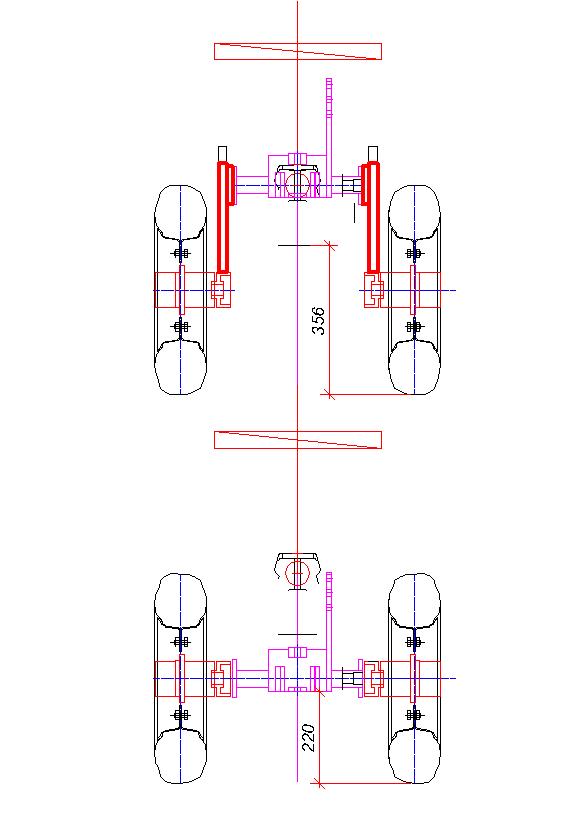

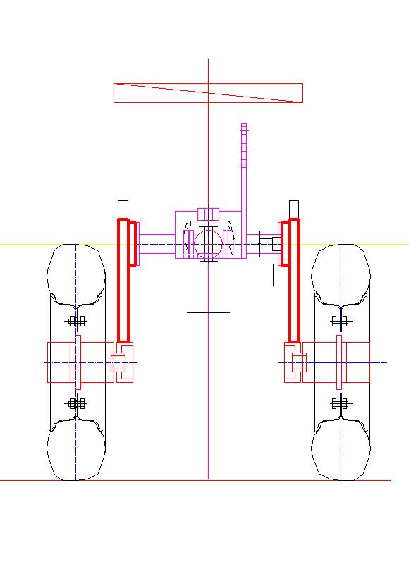

WET написал : Опрыскиватель. с адаптером. Адаптер отдельно.
Принцип работы опрыскивателя опишите или мануал выложите? По адаптеру все таки хочется отметить его крайне "высокий" клиренс. Не думаю что его дает + в его конструкцию. Имхо для адаптера нужно устанавливать между ступицей колеса и катушкой с подъемным механизмом стойки для увеличения клиренса. На поворотном выполнить регулируемый по высоте узел. Это если вариант прицеп/адаптер. Для отдельно адаптера пластину вообще убрать.

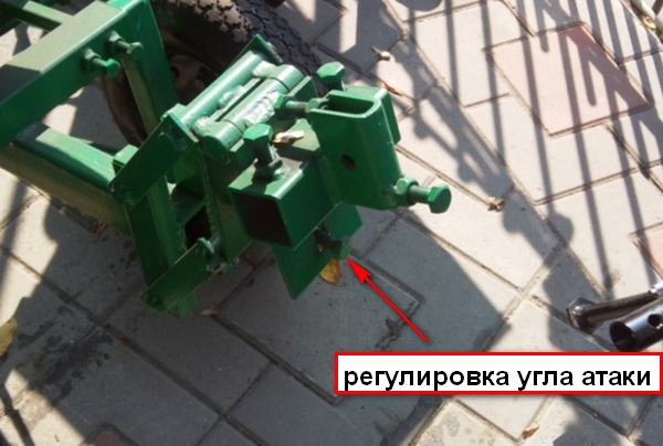

NAP написал : По адаптеру все таки хочется отметить его крайне "высокий" клиренс.
Нормальный клиренс :eek: наоборот , механизм тормозных педалей расположен низко и он травмирует ростки картошки , во время окучивания . По этой причине многие снимают механизм тормозов . Есть и действительно недостаток в механизме подъёма навесного . Отсутствует возможность плавной регулировки заглубления навесного . К примеру , сторонние предприятия (Жмеринка) , делают многорычажный механизм - на 4 планках и плюс болт для регулировки угла атаки .

vagin написал : Нормальный клиренс наоборот , механизм тормозных педалей расположен низко и он травмирует ростки картошки , во время окучивания . По этой причине многие снимают механизм тормозов .
Если вы посмотрите на чертеж то черная горизонтальная линия между колесами говорит о клиренсе самого МБ. И не сложно заметить что ось колеса находится ниже даже гораздо ниже клиренса МБ. Это расстояние составляет 136мм. Как оно??? Если поднять клиренс по оси адаптера то и педали подымутся автоматически.
vagin написал : К примеру , сторонние предприятия (Жмеринка) , делают многорычажный механизм - на 4 планках и плюс болт для регулировки угла атаки
Конечно параллелограмм на Жмеренском конечно полумера но тем не менее. В идеале верхние тяги делать регулируемыми. Про типа упорно поворотные болты так ведь все навесное мы садим на адаптер через УСУ на котором эти болты присутствуют. Как бы так.

NAP написал : Конечно параллелограмм на Жмеренском конечно полумера но тем не менее. В идеале верхние тяги делать регулируемыми.
Для не внимательных показываю , чем регулируется угол заглубления навесного С обратной стороны пластины , на болте - гайка-упор .

vagin написал : Для не внимательных показываю , чем регулируется угол заглубления навесног
Непонятливые говорят что этот болт выполняет функцию кривого стартера на УСУ МС. Другими словами меняет угол атаки.
