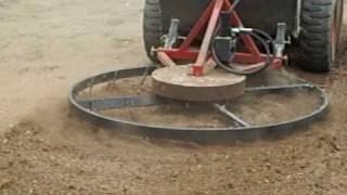

BSlavik
BSlavik
Регистрация: 21.11.2007
Тернополь
Сообщений: 1354
14.03.2012 в 14:21:11
А как вам такая.... БОРОНА, или ФРЕЗА.... Douglas Rotary Harrow In Action!
