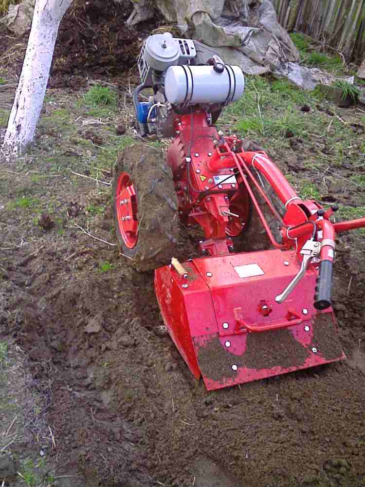

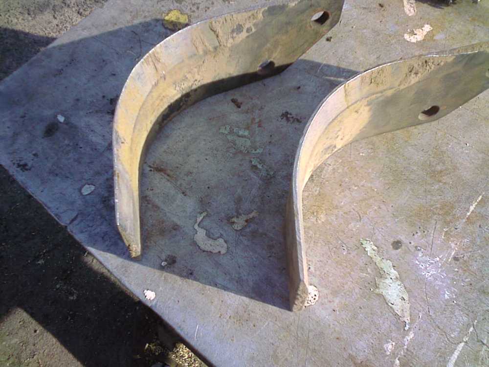

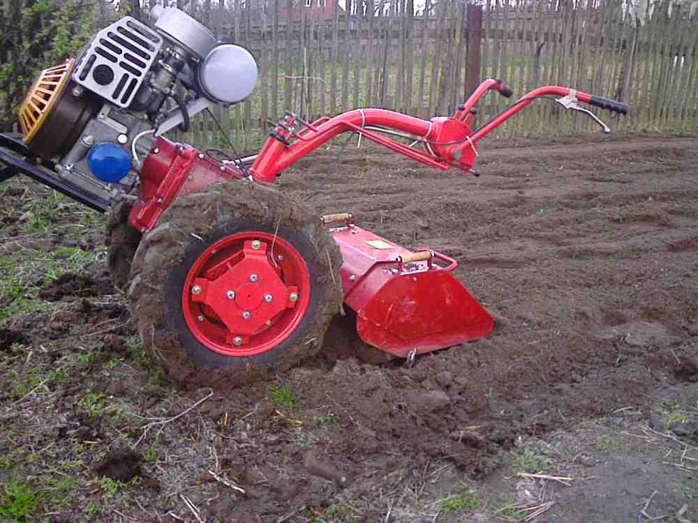

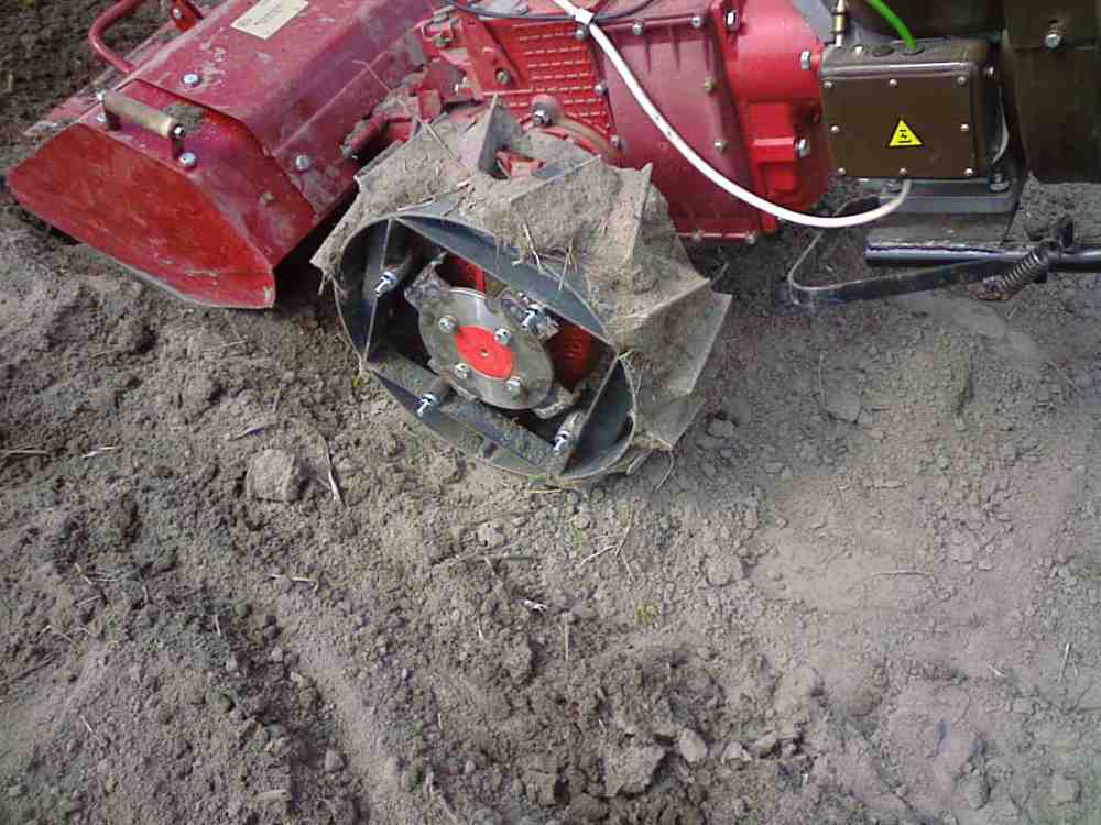

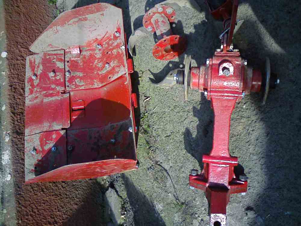

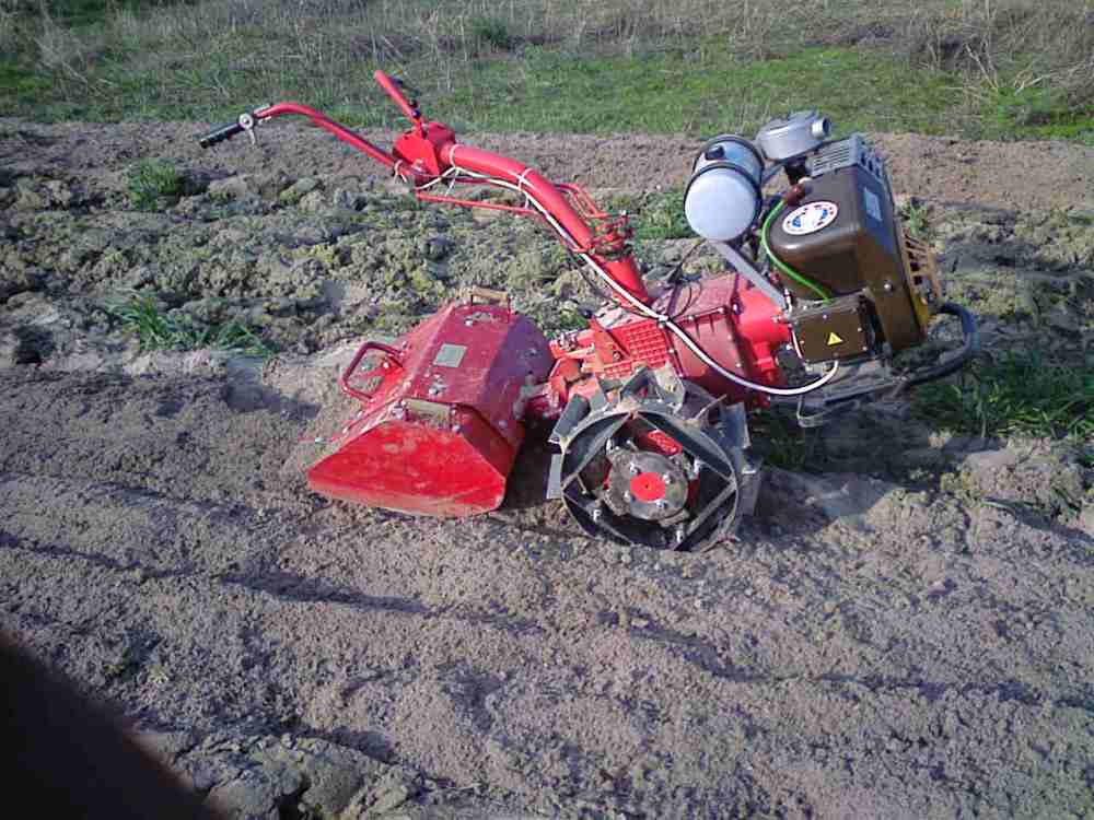

На прошлой неделе запустил свой мб в работу. Работал в оновном с фрезой, надо было вскопать грядки под ранние овощи. Двигатель прошел менше половины обкатки (3 бачка бензина),поэтому старался не перегружать. Хотя с фрезой это сложно. Сначала уменшил захват, снял 4 ножа, брал не очень глубоко. Двигатель все равно не хотел тянуть, вернее тянул на пределе. Потом снял еще 4 ножа, пошло легче. Работал на штатных колесах
На следующий день закончил ГЗ. Более подробный отчет по ним в соответствующей ветке.
На ГЗ с фрезой с 6-ю ножами подготовил почву и посеял мишанку (вику с овсом), 6 соток. На огороде в прошлом коду была картошка, а после посеяно жито и перепахано на зиму. Фрезеровал мелко, фактически равнял и разбивал глыбы.
Бороновал конской бороной, которую привязал проволокой к этому приспособлению, сделал за 15 минут
При работе ручки отпускал, и уголок ложился на борону, нагрузки на мотор не чувствовалось. Внизу разобранная фреза и ножи с заводской заточкой (выбрал самые тупые)

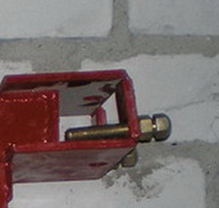

Старожилы, у Вас так изготовлена передняя часть универсальной навески? У родственника в старой перемычки что вварены в горизонтальные пластины для крепления шкворня и в которые вкручиваются упорный болт немного утоплены. это позволяет не цеплять рычаг включения сцепления. У МТЗ в этом месте есть специальная выборка. На фото они приварены спереди.

2 TehNikolaj Не знаю как у МС, но у Агро фреза не предназначена для работы глубже 10 см. Слишком высокие обороты. Чтобы фреза стала полноценным инструментом, мне пришлось очень сильно постараться. Не думаю, что фреза МС сильно отличается. Удивился как сильно задирает двигатель при работе на штатных колёсах. Сказывается прямой привод фрезы. А вот ножи мне понравились.

2Виталий С Да, оботроты фрезы около 400. Уже думаю, как бы присобачить промежуточный редуктор, чтоб и обороты уменшить и высоту снизить.

двигатель работает нормально, звон есть, но по-моему тише чем на видео по ссылке, на оборотах до средних дыма почти не видно.Со сцеплением буду шаманить Пока присобачил лыжу под картер(кто будет ставить, не забудьте об отверствии для слива масла, а то я вспомнил о нем когда покрасил и прикрутил) Сцепка СЦ-09 оказалась хлипковата для плужка-он неслабо ее скручивает по продольной оси, и болтается в шарнирах

TehNikolaj Виталий С Помнится мне на МС при работе с фрезой бортовые редуктора разворачивать.... Но неудобно это ооочень.
