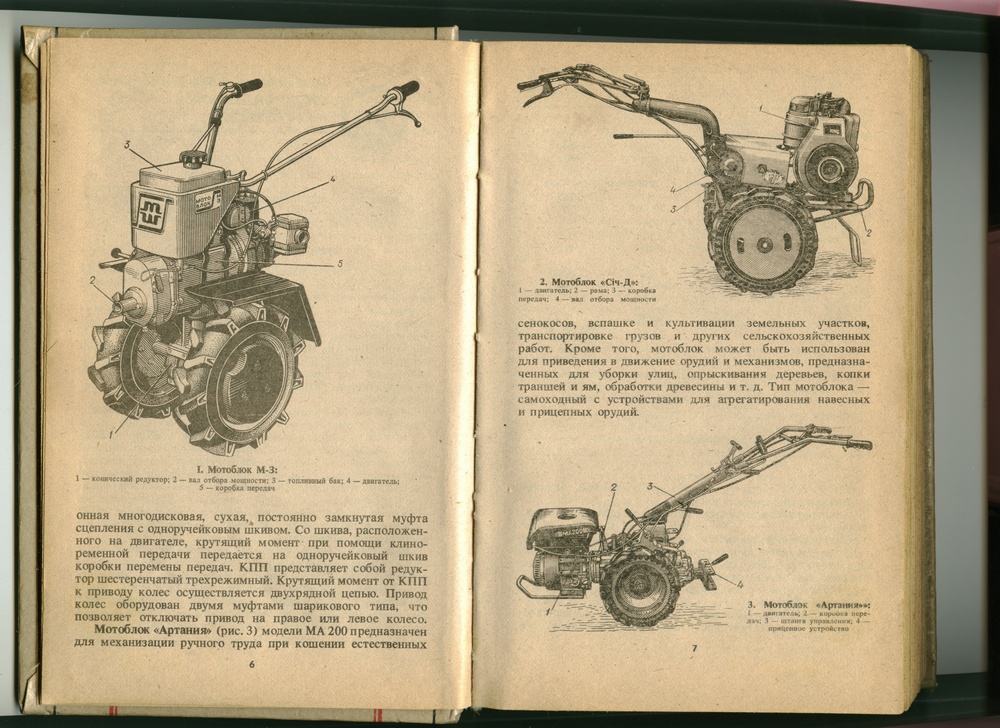

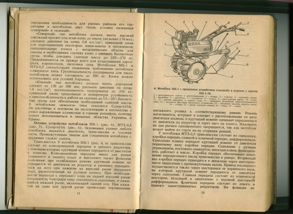

Не помню кто спрашивал-вот немного истории создания МБ на Украине.

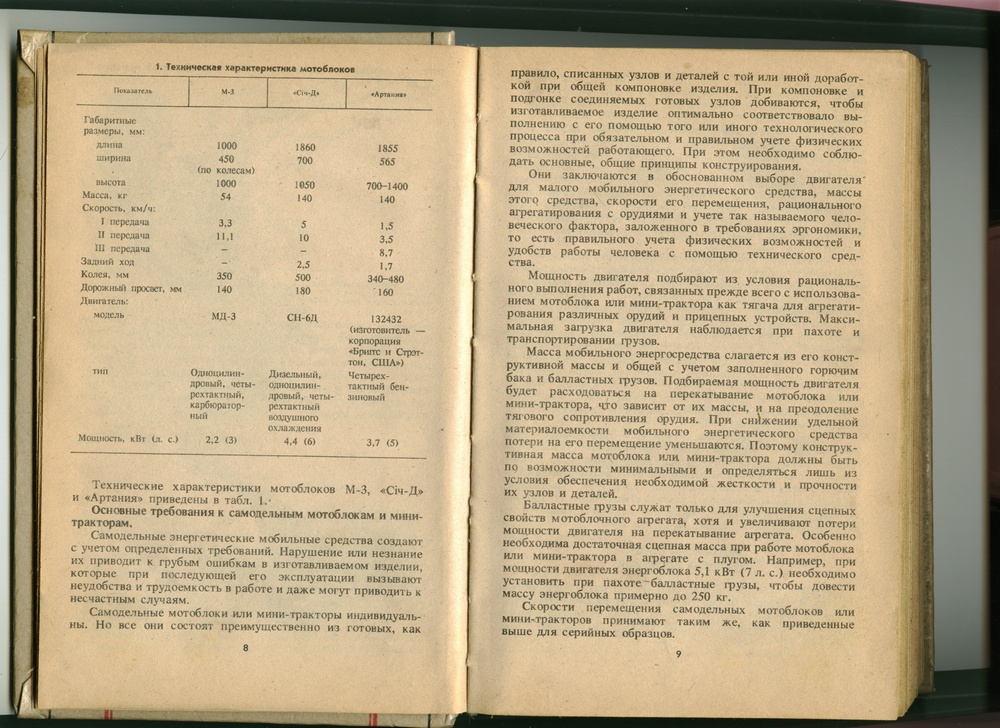

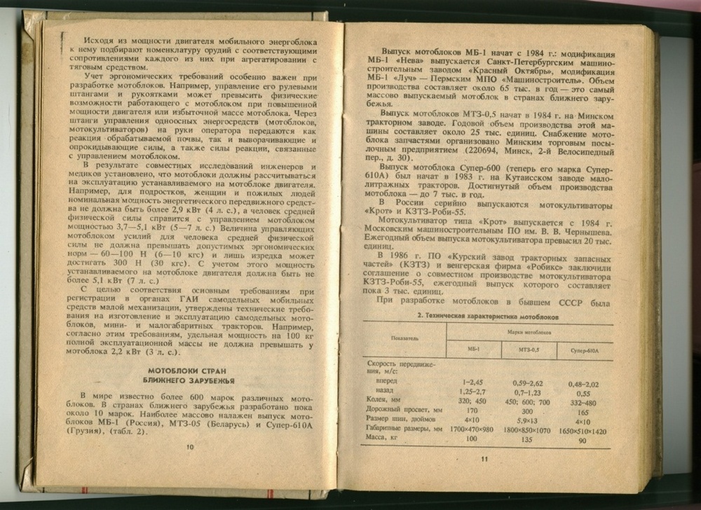

И еще чуть-чуть
