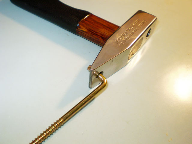

13.08.2010 в 22:45:56
ПАА написал : Видел у Хеттиха что ли приспособу для заворачивания крючков для подвешивания шкафов. Никому не попадалось ли сие изделие с возможностью приобрести? С уважением.
Универсальное устройство для заворачивания крючков. Единственный в Мире экземпляр.
ломастер
ломастер
Регистрация: 25.10.2006
Сообщений: 5910
13.08.2010 в 23:11:37
Проффэсор написал : Универсальное устройство для заворачивания крючков. Единственный в Мире экземпляр.
епта весь в хроме еще и именной, абалдеть :) я теперь тоже такой хочу , можно без дырочек ... А Проффэсору большой почет и уважение за то что не перестает нас удивлять разными прибамбасами!
