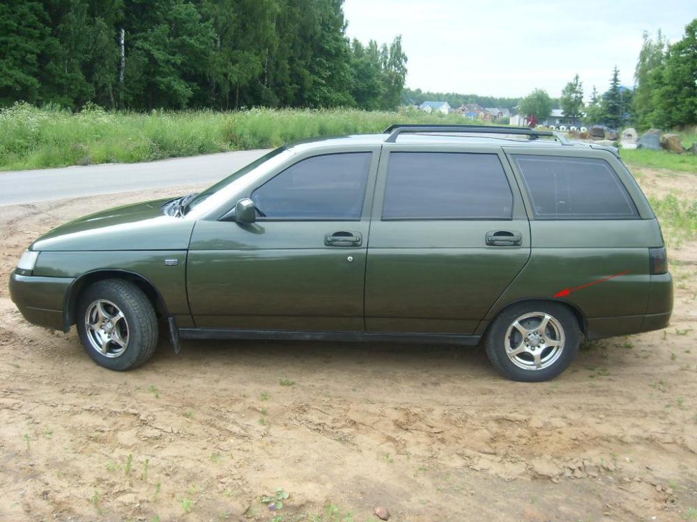

Спор зашел с товарищем, что думаете?

ну хотя бы грязь и соль меньше набиваются. Антикор пескоструем и камнями не обдирает!!!

А еще коррозия начнеться с мест крепления подкрылков.Если сможете увеличить фото там ,видно ржа пошла от самореза которым прикручен подкрылок к крылу

Зимой не намерзает лед в арках,соответственно подвеска имеет полный ход. Не обдирает защитное покрытие ниш.(у нас ,например,в асфальт битум почти не кладут и на дороге постоянно присутствует гравий ,который долбит во все и вся,даже дверям достается) Не набивается грязь в ниши колес.( а у нкоторых машин прямо как специальные карманы для сбора грязи. Если вы не сторонник владения машины до ее смерти,то подкрылки -не нужный девайс.

Подкрылки они нужны!!!! Но. видите все зависит от обстоятельств вот GABIKу они нужны ,мне в МСК может быть и не ставил бы ,обходился бы "Жидкимми подкрылками"

vadim d написал : А еще коррозия начнеться с мест крепления подкрылков
можно эти места хорошо обработать!!!

Я такой же вариант весной реализую, с подновлением каждый год. Большая часть колёсных ниш закрыта пластиком, остаток покрою антигравийкой. Конечно, там где в наличии большое количество камней на дороге. защиту лучше поставить. Только следует учесть, что после установки защиты колёсные ниши хуже проветриваются, посему перед установкой желательно обработать антикоррозионкой. Меня волнует вопрос защиты краёв колёсных ниш, может прицепить что-то вроде молдинга? Никто не пробовал?

Вот собсно и за этого и главный конфликт, типа конденсат все-равно убъет железо. Я вообще за подкрылки, а товарищ сомневается, вроде меньше закрытых полостей, а вода дырочку найдет.

Есть хорошая вещь - автопластилин. Замечательно все щели замазывает. На морозе не трескается, на жаре не вытекает.

проветриваются скрытые полости и вправду хуже. поэтому перед установкой пластиковых подкрылков ОБЯЗАТЕЛЬНО необходимо обработать полости антикором. когда я себе ставил(ВАЗ-21013), обмазал арки битумом разведенным соляркой и трансмиссионкой. так уже 5 год покрытие как вчера намазанное, нигде не отслоилось, и по следам пыли(вернее по их отсутствию)можно определить степень проникновения воды. моё мнение таково: СТАВИТЬ,СТАВИТЬ и еще раз СТАВИТЬ!!!
