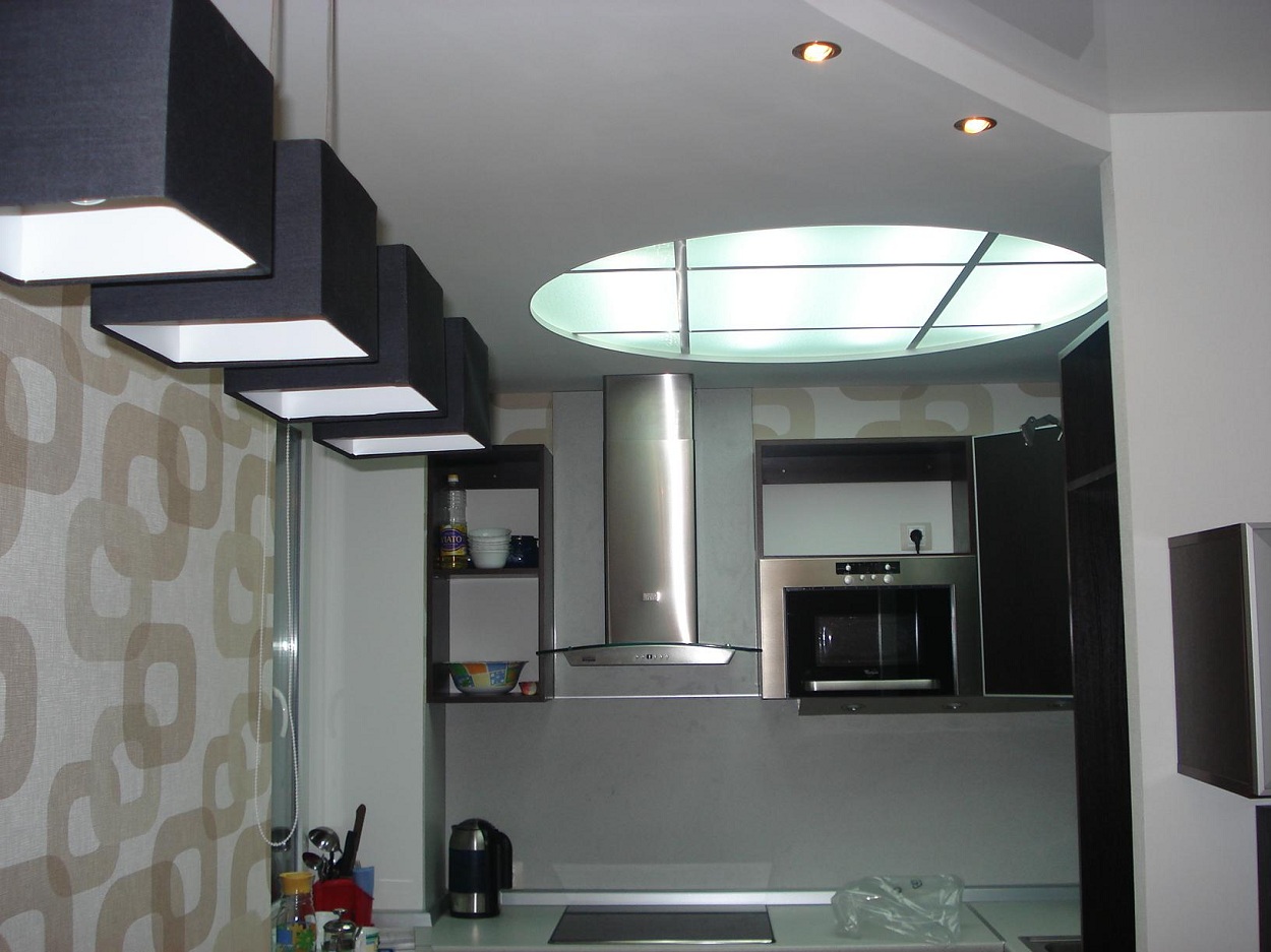

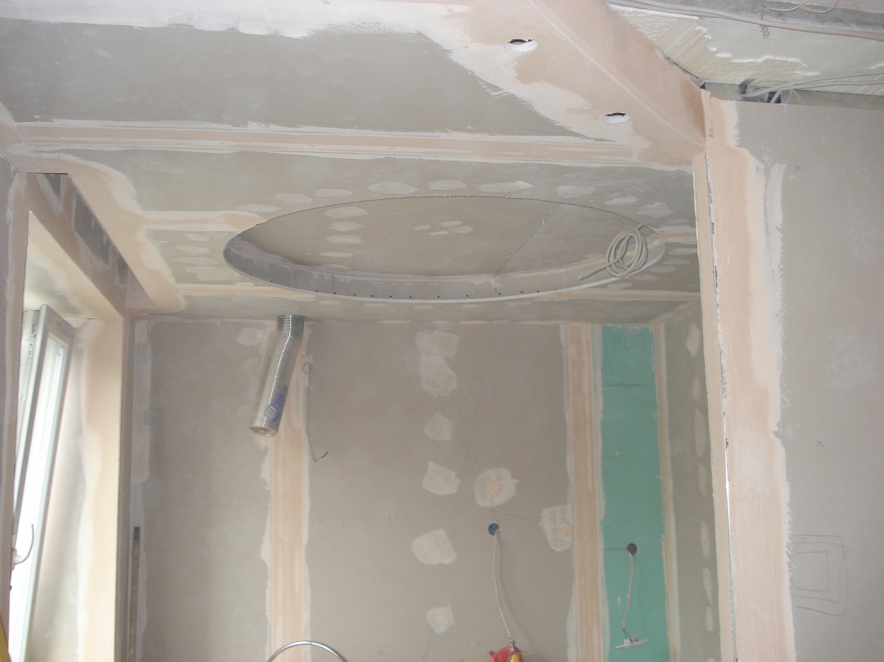

14.02.2010 в 00:09:16
Как закрепить оргашку на потолке с учетом того что оргстекло вырезано ровно, а вот радиусы не потолке не очень ровные и гуляют +/- 5 мм. Фото 1 это оргстекло Фото 2 и 3 потолок где надо закрепить. У меня есть некие идеи, но хочу выслушать другие. Одна голова хорошо, много голов лучше. Кто откликнется, большое спасибо!

14.02.2010 в 10:52:00
2max-spb Т-образный потому что нужно закрыть еще угол ГКЛ иначе будет щель которую зачучаетесь замазывать а Тобразный закроет и край неровного гипрока и будет полка дя стекла А вообще если бы знали то можно было сделать на выступах ГКЛ вылеты как по скрытый свет и на них просто стекло уложить торец проклеив арочным уголком вот например у нас было ситуация этот круг предполагался под скрытый свет а сделали стекло (типа витраж причем стекло настоящее 4мм в пленке) вам тоже можно из стекла например другого цвета сделать дугообразные полосы и прикрутить их к потолку с вылетом например 2-3см на эти полки положите молочное стекло вот только у вас примыкание к плитке как?или стекло супер точно вырезано с зазором 2мм?
14.02.2010 в 11:53:41
отделкин написал : 2max-spb Т-образный потому что нужно закрыть еще угол ГКЛ иначе будет щель которую зачучаетесь замазывать а Тобразный закроет и край неровного гипрока и будет полка дя стекла А вообще если бы знали то можно было сделать на выступах ГКЛ вылеты как по скрытый свет и на них просто стекло уложить торец проклеив арочным уголком вот например у нас было ситуация этот круг предполагался под скрытый свет а сделали стекло (типа витраж причем стекло настоящее 4мм в пленке) вам тоже можно из стекла например другого цвета сделать дугообразные полосы и прикрутить их к потолку с вылетом например 2-3см на эти полки положите молочное стекло вот только у вас примыкание к плитке как?или стекло супер точно вырезано с зазором 2мм?
А как гнуть Т образный профиль. Я думал может уголок 10 мм внешний для плитки прикрутить и на него положить стекло или нарастить по 2 полоски гипрока и на него положить стекло. На этом мои идеи закончились. P.S. Хочется чтобы стекло было утоплено в эту нишу

2max-spb задумка замечательная:applause: , но...
самое нормальное расписал - 2отделкин #6
Делать опорные поверхности из гипрока - по периметру накрутить полоску по направляющему.
радиально можно Т-образники прилепить от "армстронга".
Согнуть красиво Т-образный профиль не получится, имхо...
Я видел много ситуаций, когда красивые задумки доводили до того места, где требовался гнутый профиль и потом какую нибудь хрень пытались прилепить.
Как вариант - заказать гнутый профиль из дерева (стоит от 150 уев за мп.).
Как вариант - гнутую сварную конструкцию из проф трубы 20*20, но это надо было до того,чтобы по ней нишу делать.
как вариант - П-образный пластиковый профиль ( для крючков, шторы вешать) гнуть с феном и саморезить,
плинтус угловой с защелкой для ванн есть гибкий.
Делать с щелями (кронштейны, стекодержатели) не советую: т.к. ровно очень сложно сделать, оргстекло чувствительно к статике-пыль собирает, необходимо легкосьемность и доступность.

Вот что пока получилось. Буду переделывать (буду делать из гипрока) У меня всегда было два варианта
18.02.2010 в 22:49:38
max-spb написал : Как сейчас - он по проще
Сейчас из чего буртик сделан? Там нормально в качестве буртика пойдет гибкая плоская полиуретановая галтель (багет)
18.02.2010 в 23:42:04
Палецкий написал : Сейчас из чего буртик сделан? Там нормально в качестве буртика пойдет гибкая плоская полиуретановая галтель (багет
сейчас галтель для плитки
