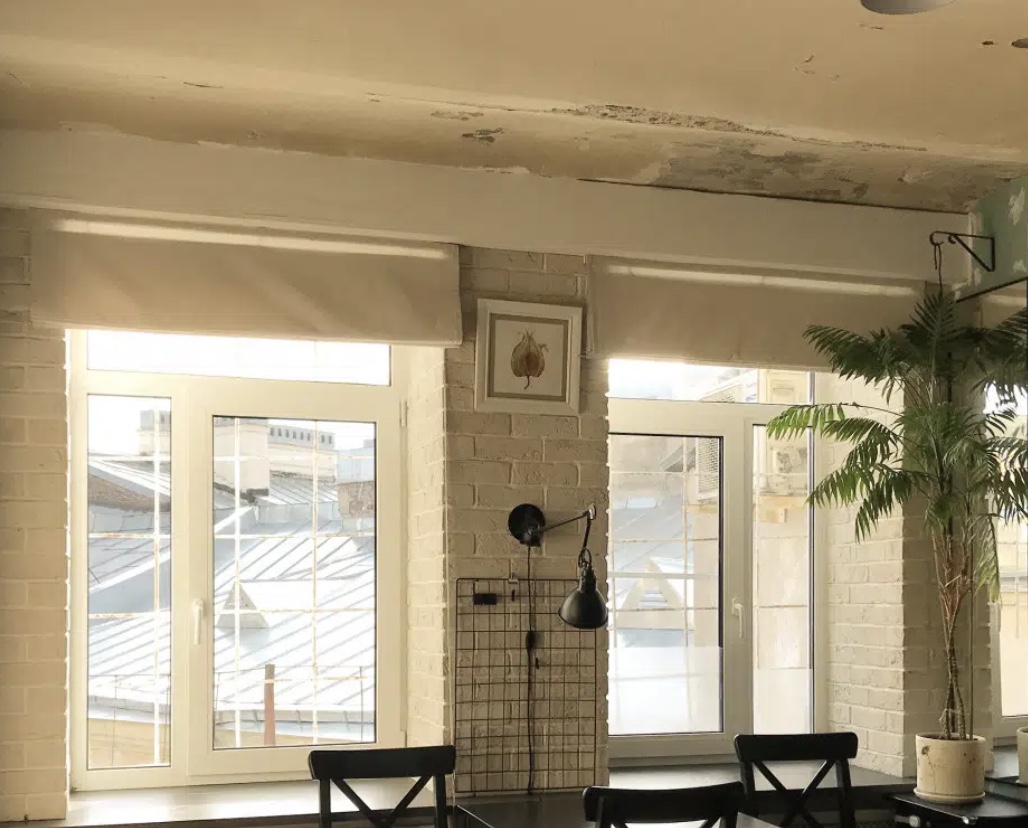

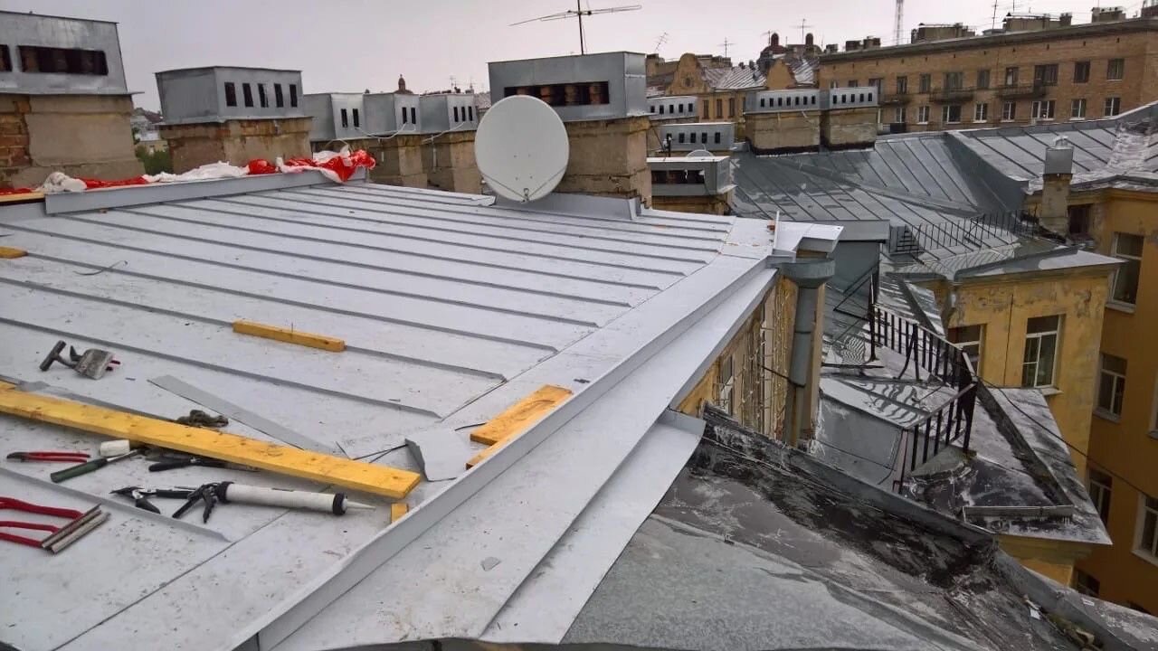

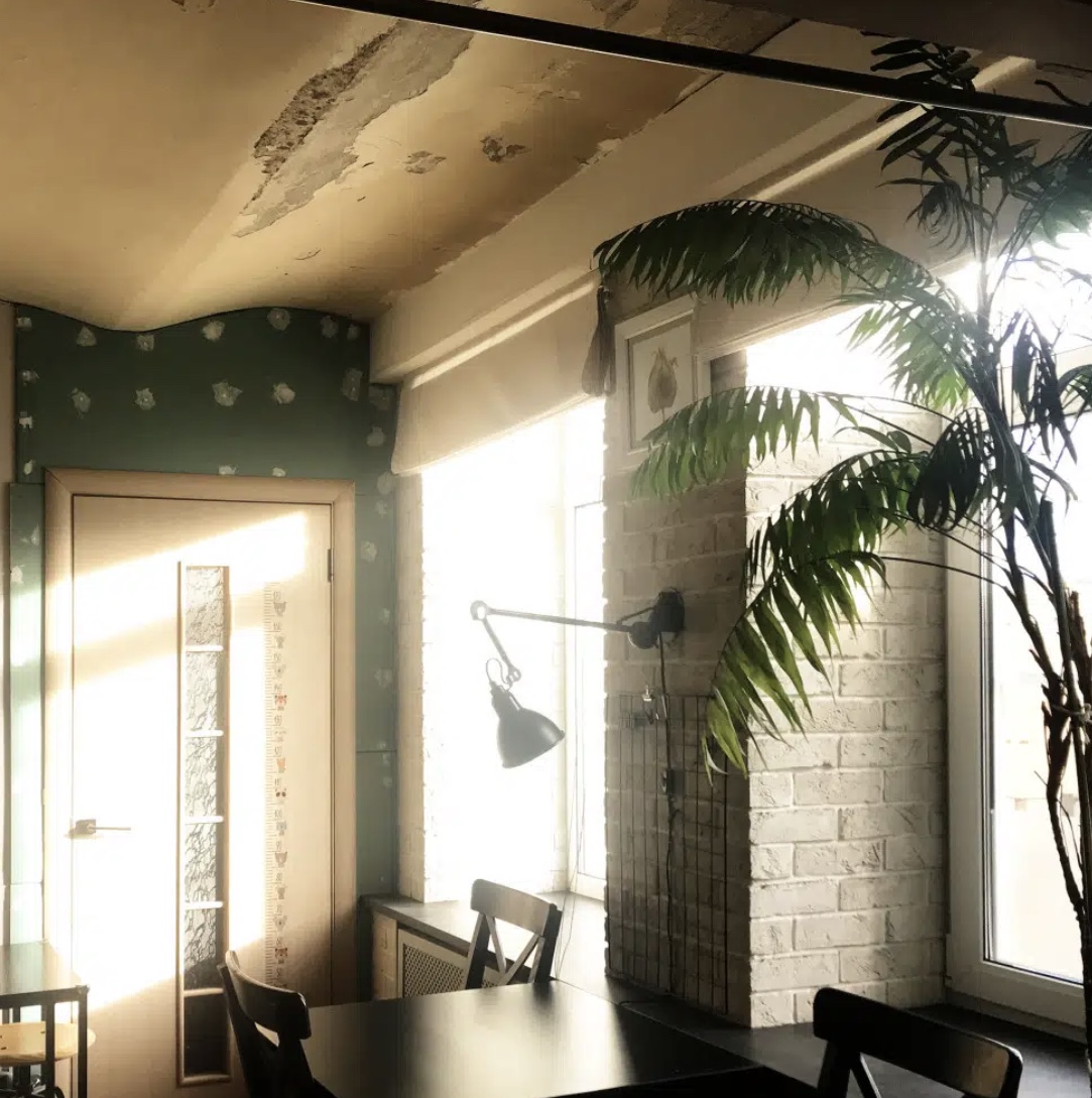

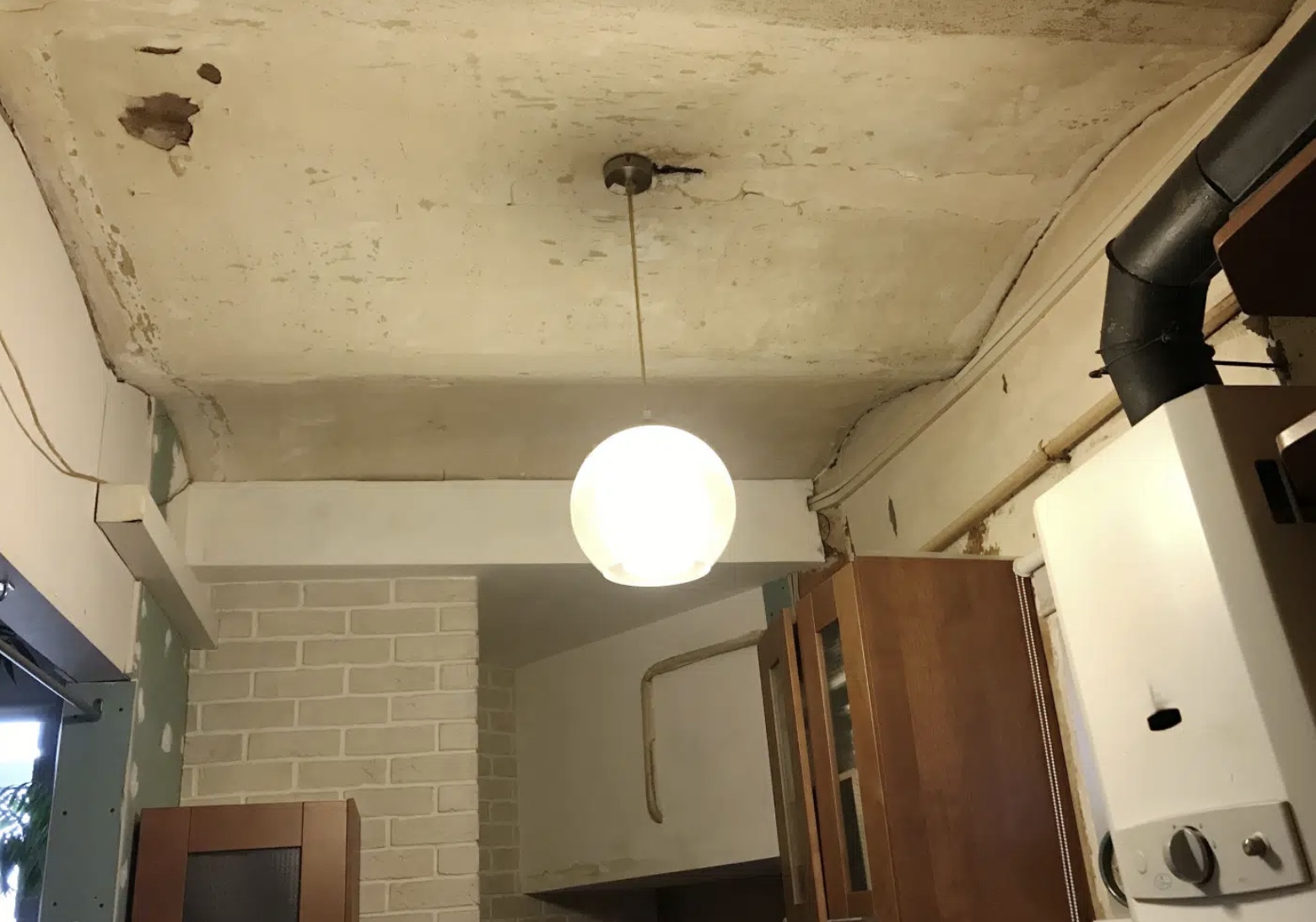

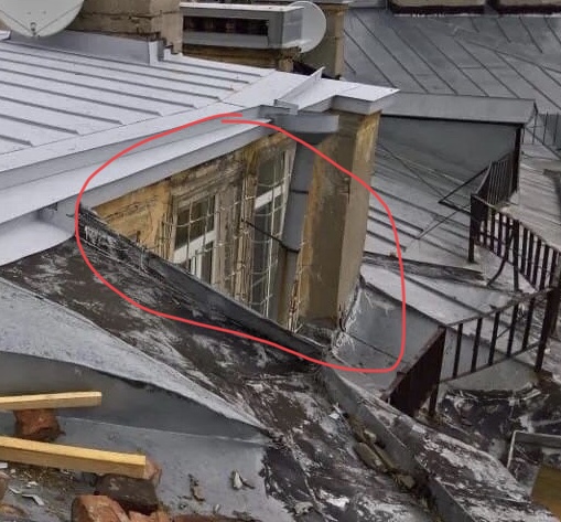

Ситуация.Рассматривается к покупке квартира на мансардном этаж СФ.Планировки и тп — все хорошо Своды Монье — исторические.По ним протекало.Результат виден.Хозяевам надоело, вызвали бригаду, все перкрыли с заменой всех слоев паро влаго гидро и тп (фото) Потолки потом заштукатурили и закрасили.Пару лет не течет Вопрос — небольшие отвалы штукатурки вдоль балки — чем грозит? Ослабление смычки? На кухне — тут не так сильно выпадала штукатурка.Похоже на осыпание поверхностного слоя.Я — абсолютно не спец Прошу просто оценить визуально.Скорее всего, найму экспертов для анализа Запахов сырости плесени никаких нет Чего можно ждать в дальнейшем? Слабое место — закрепление балок в стене? Ниже, крупно на фото — стены между окнами — наружная штукатурка отпала из-за протечек.Критично?

Jem999 написал 11.08.2026 в 00:46
Если кровля сделана надёжно - ничем не грозит.

pool написал 11.08.2026 в 01:24
А узел заделки балок в капстену, и по самой балке — ржавчина, щели в месте примыкания свода к балке — могло там образоваться что-то критичное?

Jem999 написал 11.08.2026 в 11:03
Прочитайте про карбонизацию арматуры.... И если от сечения арматуры, если жб, или от двутавра.... то и от несущей способности останется немного.
Это по поводу фото и поликлиники - анализы должны делать спецы и на месте. По фото вам могут сказать только если совсем уж все печально и явные нарушения геометрии.
А что там оценивать, это всё уже под снос, ресурс исчерпан.
