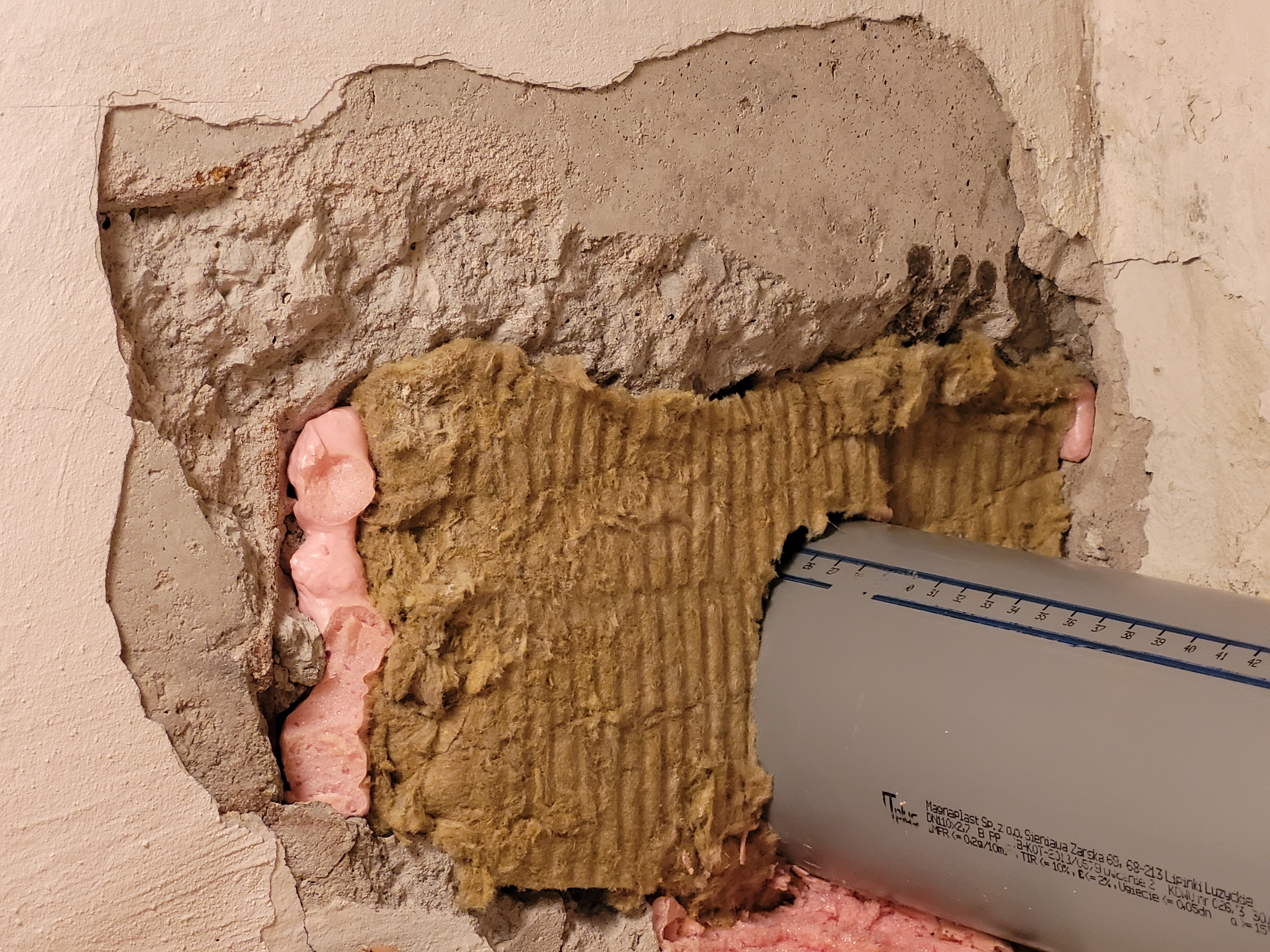

Приветствую! Отверстие частично заделано пеной, частично - ватой.На пену ляжет штукатурка Rotband.А как поступить с ватой? Спасибо

это видимый участок потолка?

alshu,  Расчистить всю эту дрянь. Одеть на стояк гильзу из к флекс и тд. Опалубку. Залить пескобетоном сверху.

Сверху возможно соседи. Можно закрыть дощечкой в масле и через отверстие зашприцевать смесью пока лишнее не будет активно вылезать через щели. Потом дощечку снять.

Удобнее оборачивать дощечки стретч пленкой.

Dmitry47,  Сверху соседи, да.

Сибиряк, в принципе, да.

Тогда берите тубы от герметика и забиваете смесью узким шпателем. Вытаскивайте всю эту вату, дощечка с плёнкой, прикрутить или прижать. Да все просто. Дощечку вырезать самое сложное.
