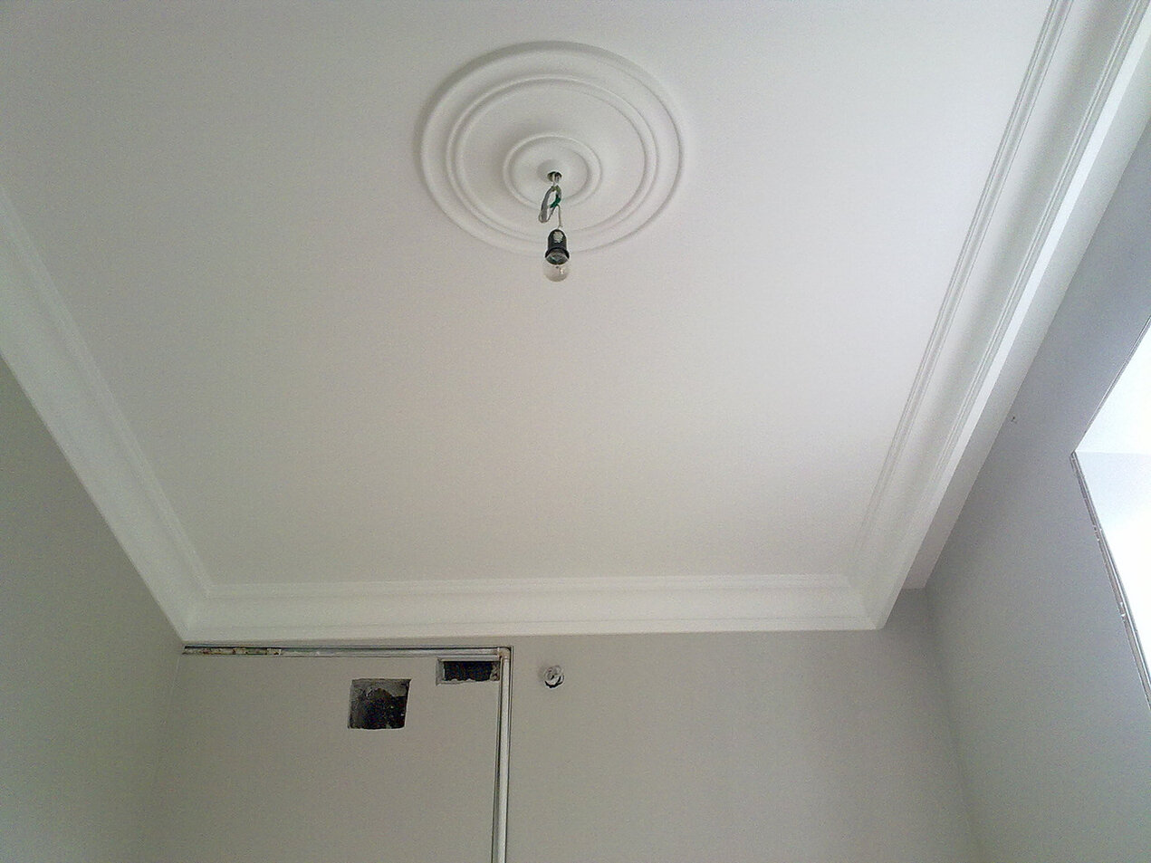

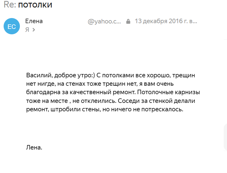

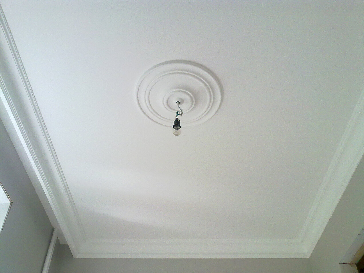

Я делал так: демонтировал штукатурку и обрешетку с потолков, на доски крепил влагостойкие гипсокартонные листы на саморезы, выставлял маяки и штукатурил потолки по маякам. Вместо гипсокартона можно использовать ГВЛ. С тех пор прошло больше 15 лет. За это время я трижды интересовался у Заказчицы как себя показали потолки и стены, сделанные мною таким способом, Заказчица довольна, трещин на потолке и на стенах нет. Фото одного такого потолка сохранилось, прилагаю:180520111348 (1) 180520111339 Отзыв о потолке
Мда, называется найти себе работы побольше и взять за неё денег)
Проще.... Удаляется все до досок. Маяки по лазеру. Доски шершавые - тифенгрунт, гладкие - БК Штукатурим полосы сантимов 10 под стыки листов Гвлв/ гкл. Шьем листы.... и тд.
Если опуск на 27 мм не критичен - просто крепим профили.
Можно фанеру шить на пеньки, срезанные по лазеру.... и ламинат поклеить) итд итп
Vasili, извините за оффтоп. А если бы Заказчица написала, что появились трещины, какими бы были Ваши действия? Бесплатный ремонт, платный ремонт, "Так и должно быть", "А я вам сразу говорил..." и т.д.
Об этом сюда не писал бы.
Ошибка выжившего.

Мне более интересно зачем делать кривой гипсокартон, и потом его штукатурить?

BV, Типо армирование + подходящая поверхность под выравнивание- тоже пользую сей способ по обстоятельствам

Типо армирование +
Ну да, арматура из гипса, и стыки листов прям проармированы)
Кто мешает, например, сделать так:
Загрунтовать доски. (См выше как) Набить оцинкованную штукатурную толстую сетку 10х10, 15х15 (не 5х5!)
Или панцирную https://www.vseinstrumenti.ru/product/pantsirnaya-steklosetka-bautex-krepiks-ut-00029947-1804808/?ysclid=msta2o46x4246943434
И по ней оштукатурить?
